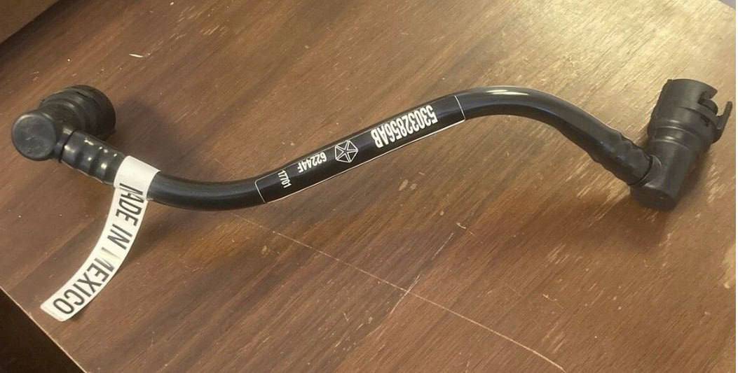

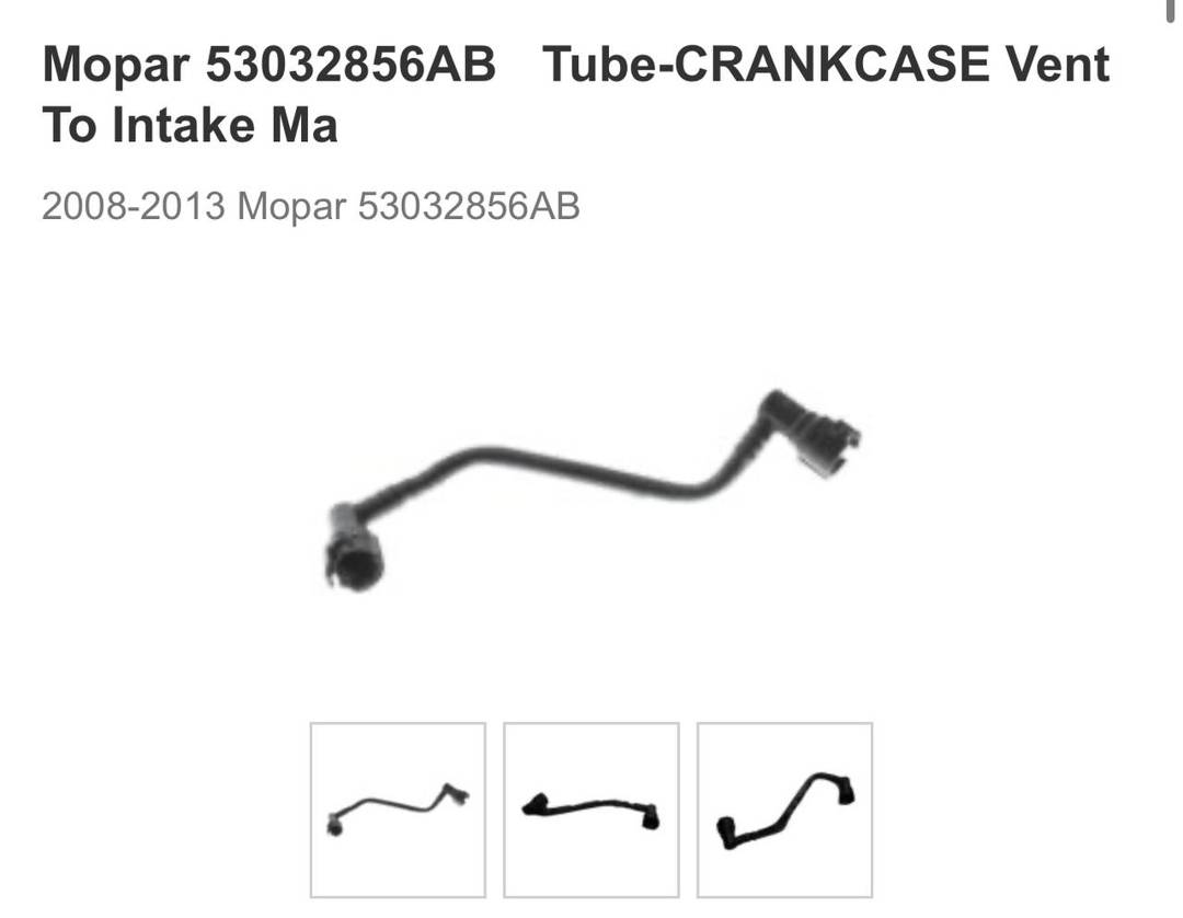

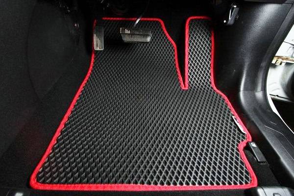

Есть в наличии в Москве оригинал MOPAR
типа такие?
Во-во! Типа да
ну, это есть та самая EVA о которой я говорил
А.. понял, спасибо. А то никакне могу нагуглит
За 22 тыс?)
Оригинальные хозяин мне отдал
Спасибо👍
Понял, спасибо за помощь!
