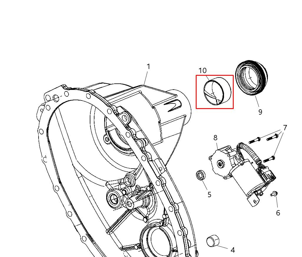

Кто помнит, номер детали. Задние сидения на крючках держатся, которые еще подпиливают, чтобы откилывались сиденья. На них одеты пластиковые кожухи, которые не дают стучать металлу об метал. Вот нужна эта пластиковая фигня.

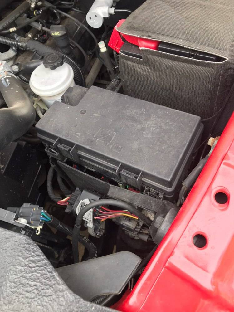

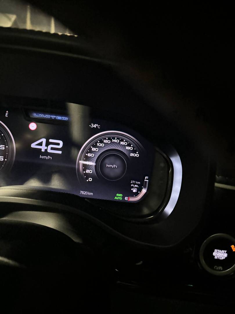

Вопрос... еду себе спокойно... вдруг пишет что нужен сервис датчикам давления в шинах... и отваливаться 3 датчика... спустя время подумав отваливаться последний... решил заглушить и завести машину... итог машина отказалась распознавать ключ... встал на перекрёстке... спас сброс клеммы с аккумулятора...первый раз такое за 3 года эксплуатации
P.s газа нет сигналки тоже
4 ген 🧬
4 ген 🧬
Кто сталкивался с подобным?
Можно попробовать резиновый шланг одеть, там сиденья не намертво стоят.

Как вариант где то «сопля» в контактах, пробуй снять-одеть основные колодки на блоке предов.
Где смотреть ?
К стыду своему я даже не знаю где этот блок
Не было надобности
Рядом с аккумулятором ближе к фаре. Его надо весь приподнять и там есть несколько колодок. Только скинь минус
Он зафиксирован на усиках
А почему минус?
Минус с аккумулятора.
Вот он
Его поднимаешь и под ним есть колодки входящие в него. Снимаем-ставим и дальше смотрим
Если не поможет, то только эвакуатор и на диагностику.
