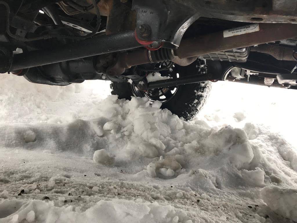

АР Александр Рэм Нижний Новгород 29 июля 2019, 09:58
Ё моё, какой он ржавый.....
А Анатолич 29 июля 2019, 10:09
Ржавеет везде, металлу пох, где ржаветь...
А Анатолич 29 июля 2019, 10:10
о том и речь...ржа поверхностная...4-5 мм она будет жрать в 5 раз дольше, чем раму
А Анатолич 29 июля 2019, 10:11
Ааа..на ЛЮБОЙ машине через полгода эксплуатации будет ржавчина на подвеске
А Анатолич 29 июля 2019, 10:12
У меня первый РЭМ был с Огайо, 3 года ему было. Вся подвеска и рама были ржавые. Водой промыл - норм. Ржавчина была на пару десяток в глубь, не более.
Если красить, то полиуретаном. У него мех.защитные свойства самые высокие..

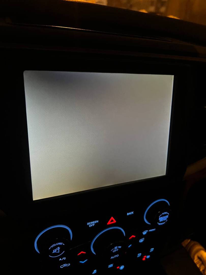

Народ, где на 4 ген кнопка включения фонарей заднего хода и где предохранитель сразу - не показывает камера заднего хода и нет фонарей, куда подевался плюс или минус.....

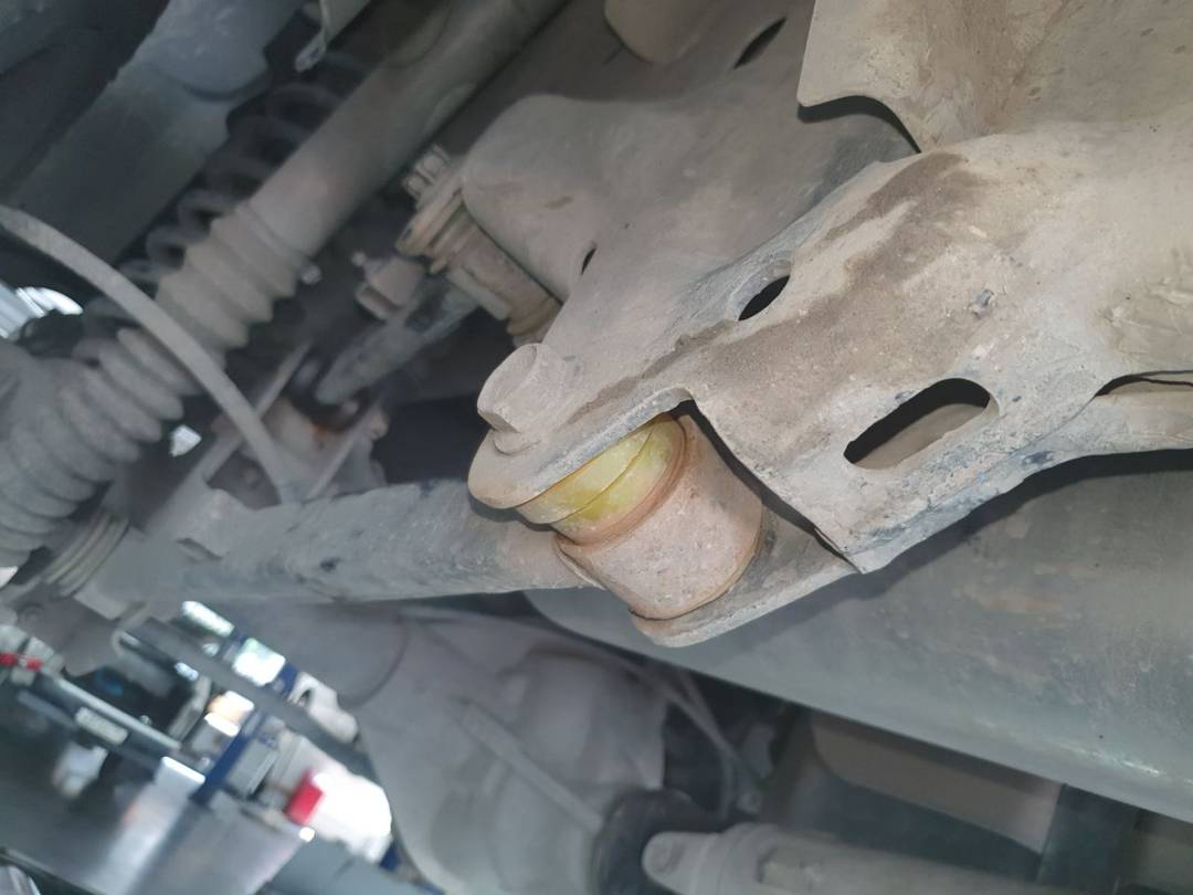

M MAXACAMATMAH 29 июля 2019, 13:06
Кстати, вот что происходит с хвалеными жёлтыми сайлентблоками.
Чет мне кажется, лучше брать у х5 с металлическими обоймами.
АР Александр Рэм Нижний Новгород 29 июля 2019, 13:27
MAXACAMATMAH Кстати, вот что происходит с хвалеными жёлтыми сайлентблоками.
А я вам говорил.... и в обойме будет тоже самое - нет у полиуретана эластичности, он просто крутится в обойме и вылазит. Он может походить по дольше в случае если будет зажат.
M MAXACAMATMAH 29 июля 2019, 14:00
Так вроде же есть муг сайленты резиновые. Их брать...
А Анатолич 29 июля 2019, 15:32
Ждем ответа тех, кто до него добирался.
В подкапотке пред не обозначен ? 99% он должен быть
