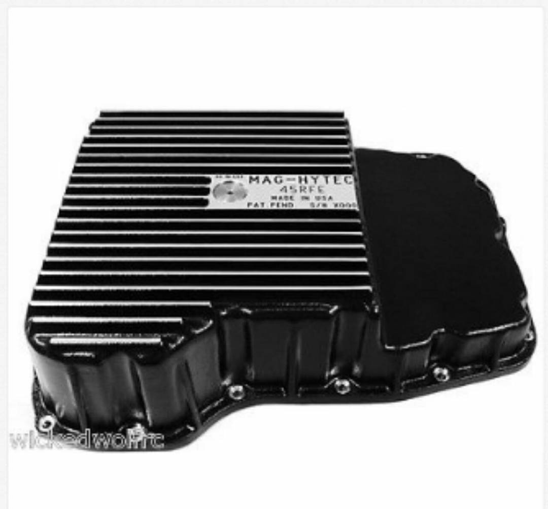

На 545 просто поддон большой
А он штукарь стоит?
А это получается отдельный фильтр? Который можно менять. Тогда норм тема
Я фантазирую. Если оригинал стоит 20, зф 5, то почему алюминиевому не стоить 60?:)
Один раз купил, а потом меняй фильтры.
Хотя конечно за 60 можно купить 12 от зф. И менять каждые 20 тысяч и хватит на всю жизнь :)
Было время, когда фильтры были сменными и так👆😔
Я хз, сколько стоит оригинальный сменный фильтр на старые модели. Судя по воздушнику не 3 копейки. Но возможность купить глубокий поддон за 7500 - радует. В отличии от оригинала. Кстати, кто знает, для чего ставят глубокий поддон?
Больше масла)
Где купить?:)
Божимой, больше масла - меньше греется, на поддоне выштамповка в виде радиатора для лучшего охлажения!
большие поддоны ставят, чтобы избежать перегрева коробки при активном использовании
так она дольше проживёт
Понял, спасибо за инфу. Стоит большой. Не видел температуры больше 90. Шпасибо афтопрофиту.
Вы ставили поддон и не знали зачем?
продают, значит не будет хуже, чем было ))
Прошлый хозяин обслуживался у Димы.
Теперь мне 2к км, не могу у них обслуживаться.
Прошлому значит респект ✊
Да, машину афтопрофит перелопатил всю. За что им спасибо, ну и конечно прошлому владельцу.
Больший поддон меньше клиренс, пеньколифт строго после установки поддона!
На 545 еще не понятно как он с защитой уживется
На фото оч низко получается
Это поддон 8 ступки ?
Нет это поддон 545rfe
Большего объема. Тюнинг )))
Дима установил 6+2", все норм :)
Поддон выше рамы.
Поддон выше рамы.
Стоимость тюнячего поддона для ZF порядка 23-25 тыс. руб., сменного картриджа порядка 3 тыс. руб., особенность при установке - необходимо опустить часть выхлопа, который соединяет ГБЦ. Клиренс уменьшается может быть на 2-3 см. в районе поперечной балки. С 3-х листовой 8мм алюминиевой защитой ”дружит”.

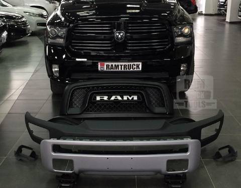

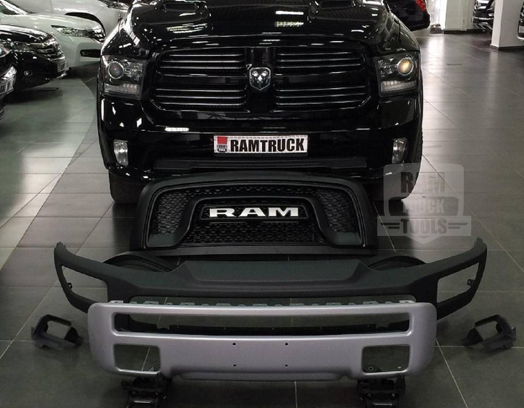

Господа, привет. Надеюсь очень прям скоро я стану владельцем ах... ах, какого рама1500 10гв и вот какой вопрос мониторю и пока не нашел ответа: можно ли на него впихуйнуть решетку от Rebel?
Может кто-то уже примерял? Капот надо менять?
На спорт/ларами ребеловскую решетку ?
Ага, на ларами 2010го?
Без замены бампера
Интересное сочетание 🧐
Наверное должна встать, не думаю что крепеж отличается, если был только фейслифт
Просто есть у янки в продаже отдельно решетка и она сто́ит существенно дешевле, чем полный комплект в рамтраке... Вот и задумался — уж очень нравится эта морда
Тащемта, проще самому привезти с ebay или откуда-то еще🧐
Таки вопрос не в этом) Ну привезу я её, а она не встанет... На стену повесить её потом?🤣
Продать в рэмтрак) шучу
