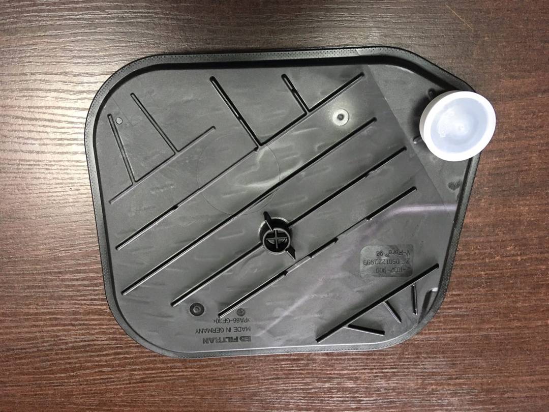

Как только пошли ZF коробки, а фильтра к ним продавались по 40 тыс. руб. масла меняли только частично. Цвета были разные.... Коробки пока живы👌🏻
Цвет сливаемого масла очень сильно зависит от условий эксплуатации.

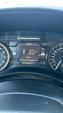

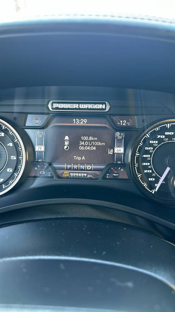

Все в стоке... ну на трассе жму в пол хз на сколько это критично...
Владелец

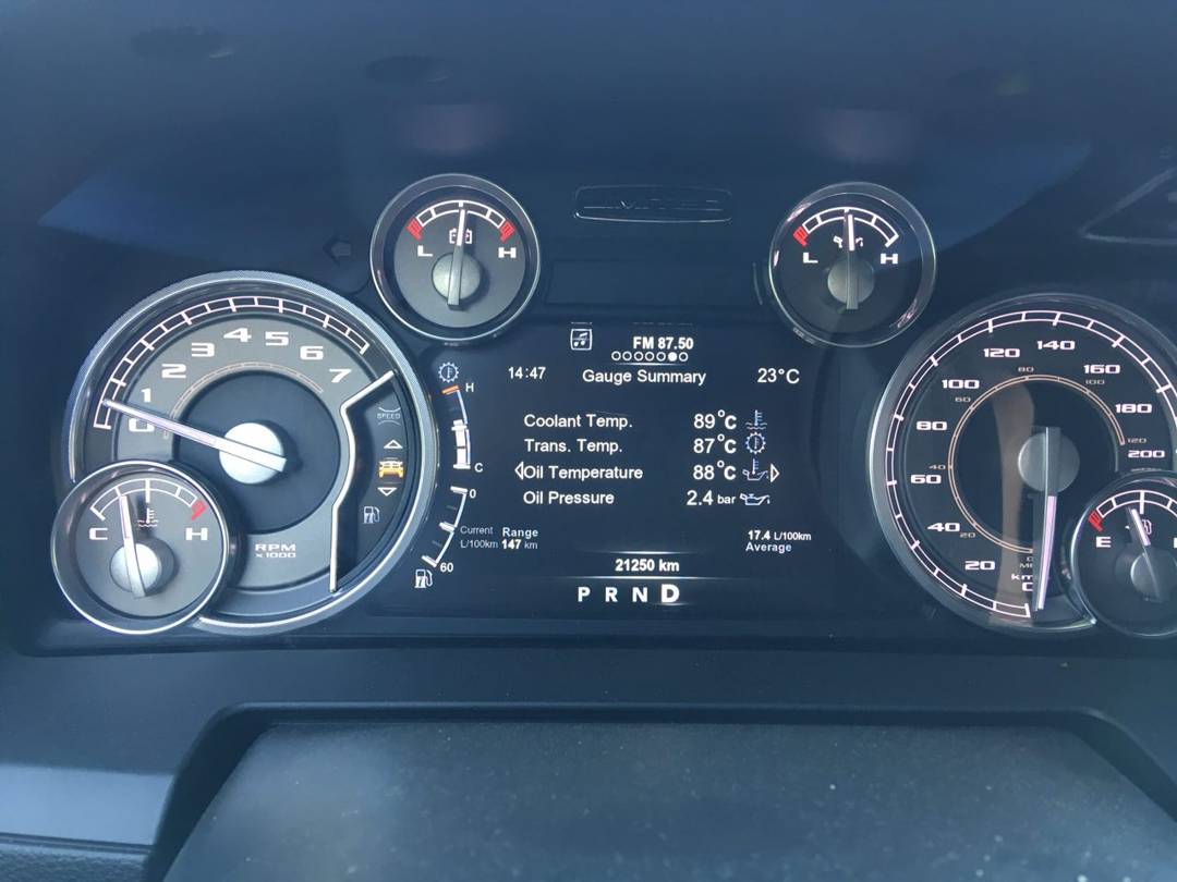

И ещё вопрос на сколько этот автомат надёжен? А то масло тёмное с заводи толкается... есть особенности эксплуатации???
В отличии от 545RFE и 65RFE (коробки до 13-го) года, проблем по ZF, кроме родовых травм в виде пинков при переключении не встречали. У себя 545-ю перебрал на 170 тыс.км.
545 это на 5,7 ставилась ?
Да
Ну и известное мое отношение к рабочей температуре АКПП- мне знается 90-100 это много👌🏻
У меня 400 пробежала... отдал следующему владельцу... у него ещё + 100... за весь период эксплуатации при мне.... при замене масло прозрачное... менял 60-65 машина была с америки приключенец... причём не самый лучший вариант восстановления

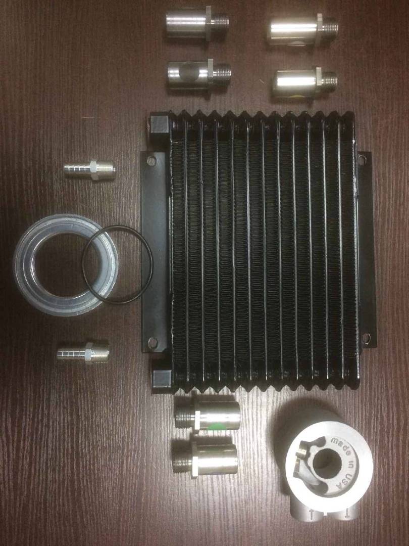

А вот здесь можно по подробнее... тоже обратил внимание на повышенные температуры масла двигателя и коробки
Повторюсь, долговечность АКПП очень сильно зависит от условий эксплуатации. Если задаться целью - коробас можно положить за 1-2 тыс. км.
Я к тому что имеет смысл озадачиться дополнительным радиатором для акпп или нет?
У нас юг летом до 46 в тени доходило
На форуме в разделе Авто-Профит. Наши работы подробно описал пути ее (температуры) понижения: антифриз, масло ДВС, масло АКПП.
Ок пасиб. Ща загляну

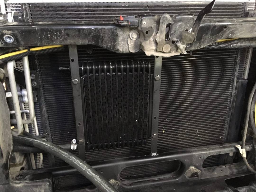

Это, если я правильно понимаю, доп. радиатор на антифриз. А на масло ставите радиатор? И есть ли он на 14 году в заводском исполнении?

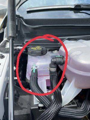

Это Кит охлаждения масла ДВС. Можно установить самостоятельно. В заводском исполнении нет.
Один из вариантов установки.

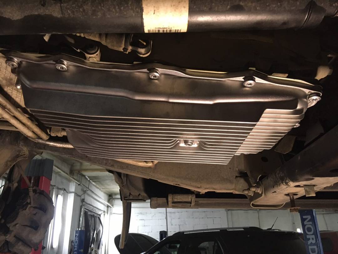

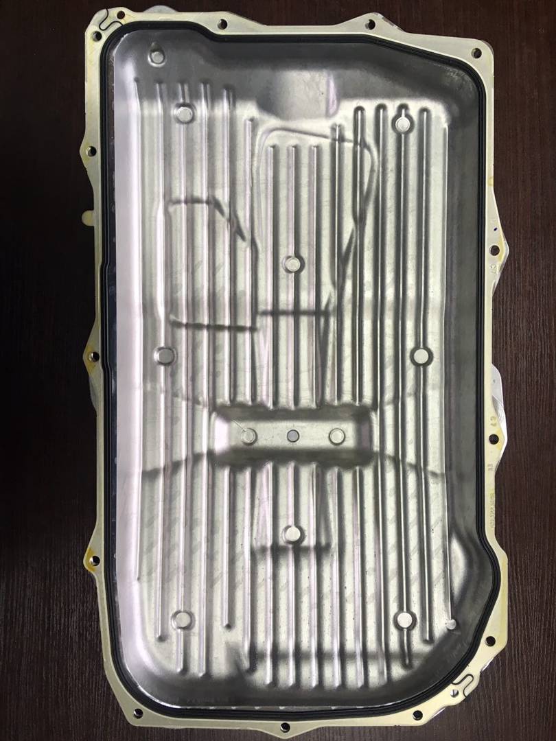

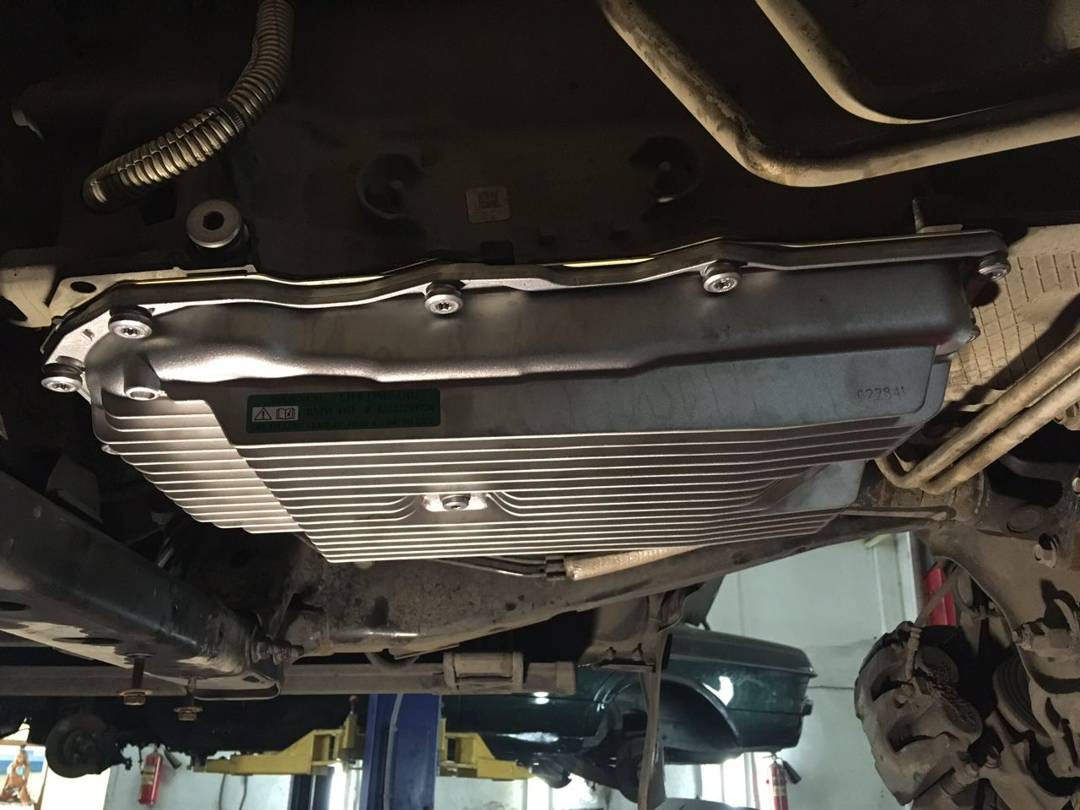

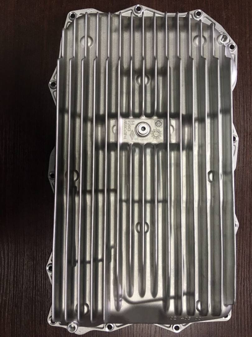

А как быть с понижением температуры в Акпп ?

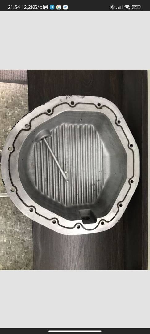

Тюняний поддон.
Цена известна ?
Можно вопрос? Это поверх пластикового одевается? или у него сменный фильтр? В чем тема?
Или просто поддон за штукарь баксов для ценителей? :)
Просто большой поддон
Ой это для zf тогда не знаю. Сорри
