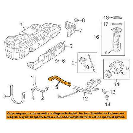

Привет, она двухсоставная
15 и 12. Какая нужна?
15
14 дюймов
Which is 35,5 см
Диаметр 2 дюйма
👍🙏 спасибо!
Он же резиновый?
Если мягкий, то каучук/резина, если жёсткий, то пластик
Если уж совсем заморочиться, то согласно стандарту GMW15349 "Low permeability Fuel Filler Hose" шланги для бензина делаются из следующих материалов:
• Tetrafluoroethylene hexafluoropropylene (THV)
• Fluorocarbon thermoplastic vulcanizate (FTPV)
• Epichlorohydrin/ethylene oxide copolymer (ECO)
• Fluoroelastomer (FKM)
• Butadiene/Acrylonitrile copolymer (NBR)
• Chlorinated Polyethylene (CPE or CM)
• Chlorosulfonated Polyethylene (CSM)
• Polyvinylchloride polymer (PVC)
• Ethylene tetrafluoroethylene (ETFE)
И, в зависимости от назначения, может применяться армирование стекловолокном, вискозой, арамидной фиброй
А просто маслостойкий подойдёт?😬
Ну они, вроде, всегда идут маслобензостойкие
Рукав резиновый напорный с нитяным усилением, неармированный по ГОСТ 10362-76. Бери такой
Всё, я спать. Утомил ты меня))
👍😂 Спасибо
Обычный кислородный купи. Его хватит,

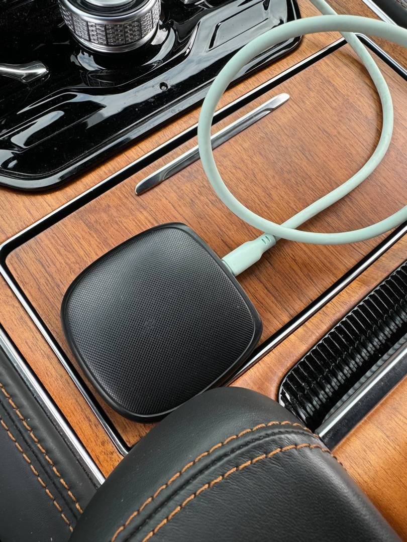

Что за зверь?
Не представляю
это вот это скорее всего https://carperformance.se/product/dodge-ram-2013-2017-android-system/
у меня такая хрень установлена
Что ключевое в вашем предложении
наверное хрень) потому что работает не очень удобно. да это андроид, но ему нужна внешняя вай фай точка. можно использовать usb модем, можно просто с телефона раздавать. чтобы переключаться между штатным мультимедиа и андроидом надо удерживать палец нажатым на экране в течении нескольких секунд. стартует облочка андроида. каждый раз просит сделать калибровку экрана. т.е. потыкать по углам.
и управление андроида расчитано на емкостный экран а у нас резистивный. поэтому тоже определенные трудности возникают.
Если ставить, то уже, на всю поверхность вместо крутилок
