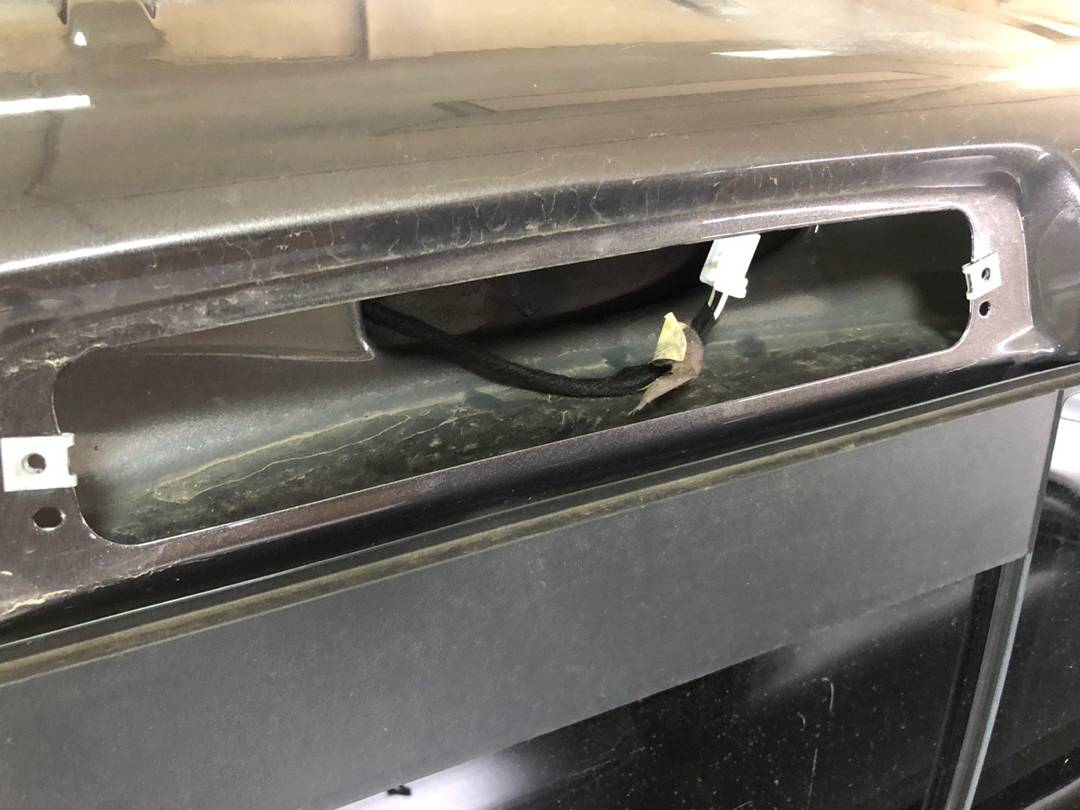

У меня на задних сидениях в районе верхнего угла и дверей по обе стороны, после мойки или сильного дождя образовались 2 треугольных высохших подтека, пока не понял откуда там влага, это может быть через стоп-сигнал на крыше?
Наиболее вероятно, что это именно он

Только недавно с этим же приколом познакомился. Снял фонарь, а там ...
Явные следы потопа
Герметик все решил
у меня тоже с этими дождями потолок обосс....намок
На мойке следите за тем, чтобы в отверстия под задним стеклом, керхером сильно не херачили, через них хорошо заливает.
Это у всех машин с такими форточками, не только в Ram. В Тундре тоже залетало, если не предупредить «человека с керхером» )
Это какие?
У всех так((
Я бутиловой лентой проложил
У меня через уплотнитель бывает пролетает немножко капель
Ты про вентиляцию внизу или непосредственно под стеклом?

Под стеклом

А по поводу герметика большой вопрос, лампочки как менять будете? Дверной уплотниль решает проблему на раз-два.
1. Герметик достаточно эластичный и легко отдирается.
2. Верхний фонарь диодный
А двусторонний скотч?
Блин.. ну фиг знает.. а уплотнители для чего придумали? Зачем усложнять -то? Двери же ни кто на герметик не сажает 🤷♂️
П что собой представляют уплотнители на задний фонарь?
