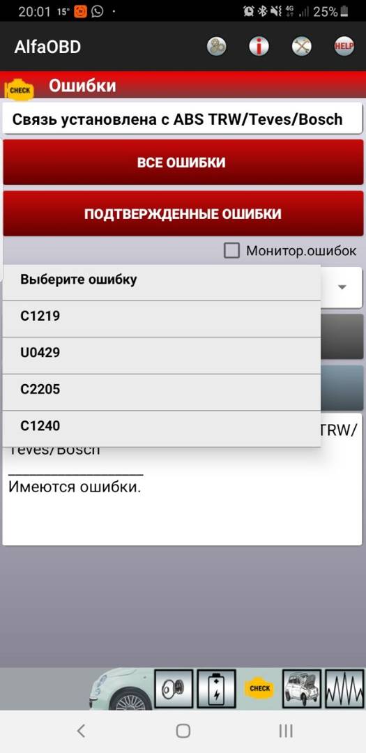

Ошибка P291A, кто видел? Информации нет. Альфаобд выдала что дисбаланс топливно-воздушной смеси в блоке 1. Ток не понятно, что такое блок 1? Цилиндр? По пропускам так и пишет цилиндр такой-то...
M MAXACAMATMAH 17 июля 2019, 15:34
Новые гбо мозги воткнули, мож криво настроили.
А Анатолич 17 июля 2019, 19:35
Лямбды стоят парами на каждую голову. Анализ идет по головам. На рядных моторах блок бьется пополам..
M MAXACAMATMAH 17 июля 2019, 19:46
Показания одной лямбды висят. Мож это она тупит? Но ошибка, не по лямбде.
А Анатолич 17 июля 2019, 19:52
По лямбде ошибка в 99% это обрыв или к.з. нити накала
А Анатолич 17 июля 2019, 19:53
На прогретом моторе погазуй на месте. Должны прыгать в любом случае
M MAXACAMATMAH 17 июля 2019, 19:56
Чет альфа не кажет. Надо еще чего нить установить
