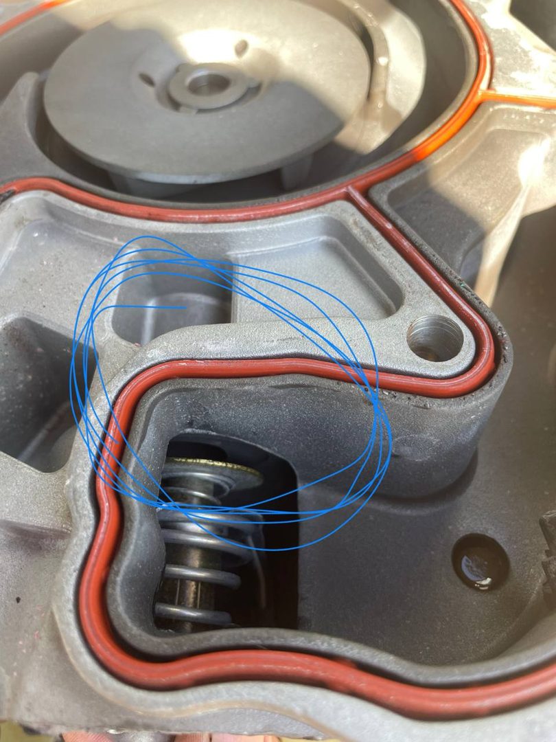

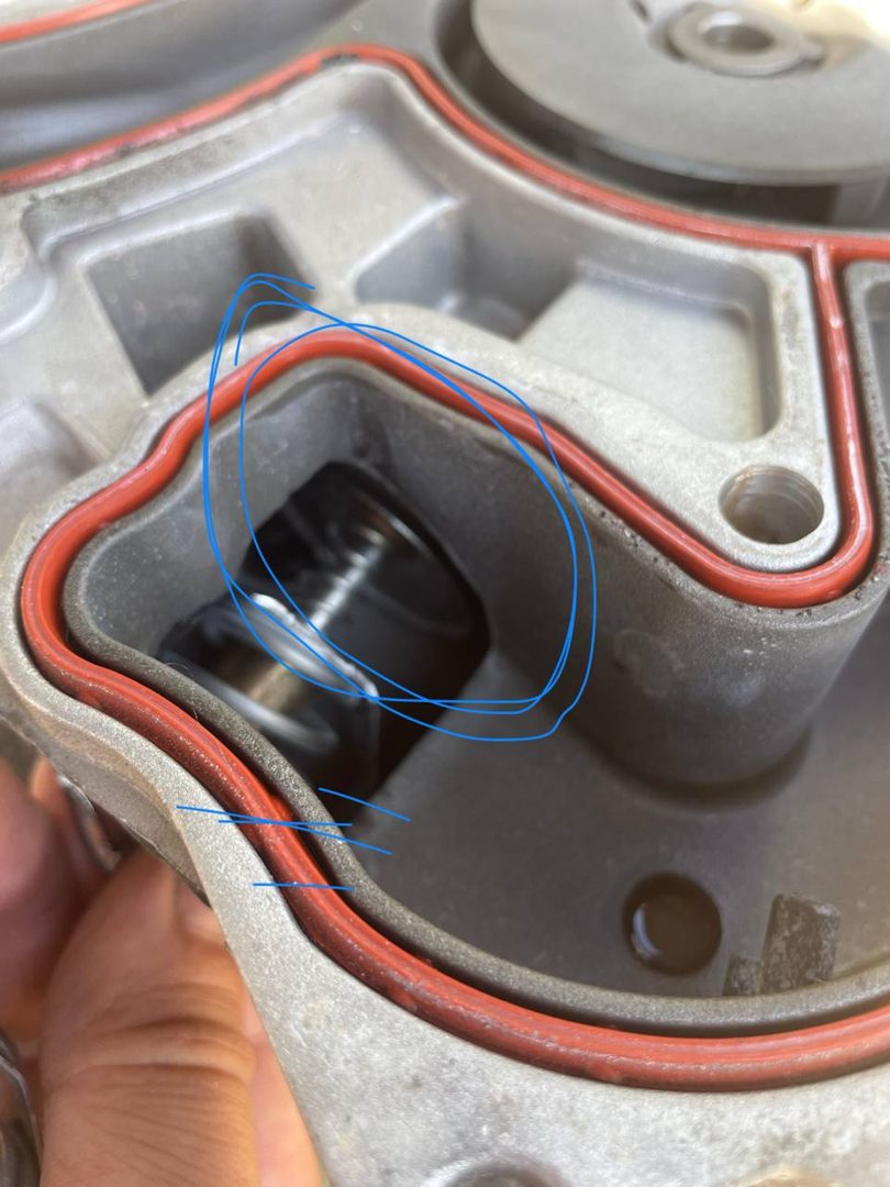

Пути решения комбинации разные бывают и плюсы/минусы тоже у всего присутствуют. Производитель заложил некую среднюю под максимальную среднюю выборку своего потребителя балансируя между юристами, экологами, хотелками покупателей и желанием заработать, но до настройку под себя ни кто не запрещает с оговоркой о гарантии. Я лично уже наелся приколов с горячими моторами, а потому мне ближе нормы в 80-90 градусов как раньше было и готов жертвовать КПД и прочими минусами в угоду плюсов. Другому может это совершенно не надобно
Ну тут же не толко КПД, еще и ресурс все таки играет не маленькую роль в этой истории, а подскажите пожалуйста как делали понижение температуры, программно или замены и термостата?
Подумываю этим заняться
Факторы и плюсовые и минусовые. Ресурс и запас надежности в случае раз балансировки системы - это в плюс играет, но склонность к образованию нагара повышается и это надо учитывать/компенсировать тоже. Он мне достался таким, постепенно, ковыряясь в нем, узнаю детали. Про термостат выяснил когда шубу с радиатора вымыл, а с ней было 89-90 и думал всё как обычно. Помыл, чистоту навел, оказалось 80-82 держит. Не думаю, что до меня програмно что-то делали, дорест - он проще, достаточно думаю и термостата. Другой вопрос, что не все термостаты подходят, там есть хитрость не только с открытием большого круга, но и с закрытием малого (расстояние от малой до большой тарелки)
Понял, буду искать инфу кто и как делает, а то кто то пишет что с завода все так и должно быть и трогать не надо, кто то говорит что первым делом понижать температуру и разбираться с температурой коробки
Каждый по себе меряет и советует, а Вам надо под себя, и лишь учитывать информацию от других. Общение и дискусы очень помогают разобраться для себя самого. Вот на фото два термостата и вроде оба подходят, но один длиннее и перекрывает сразу малый круг (не правильный), а другой не перекрывает (закроет его когда откроет большой), а жиповоды советовали ставить первый, благо перепроверил))
