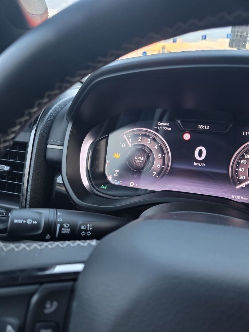

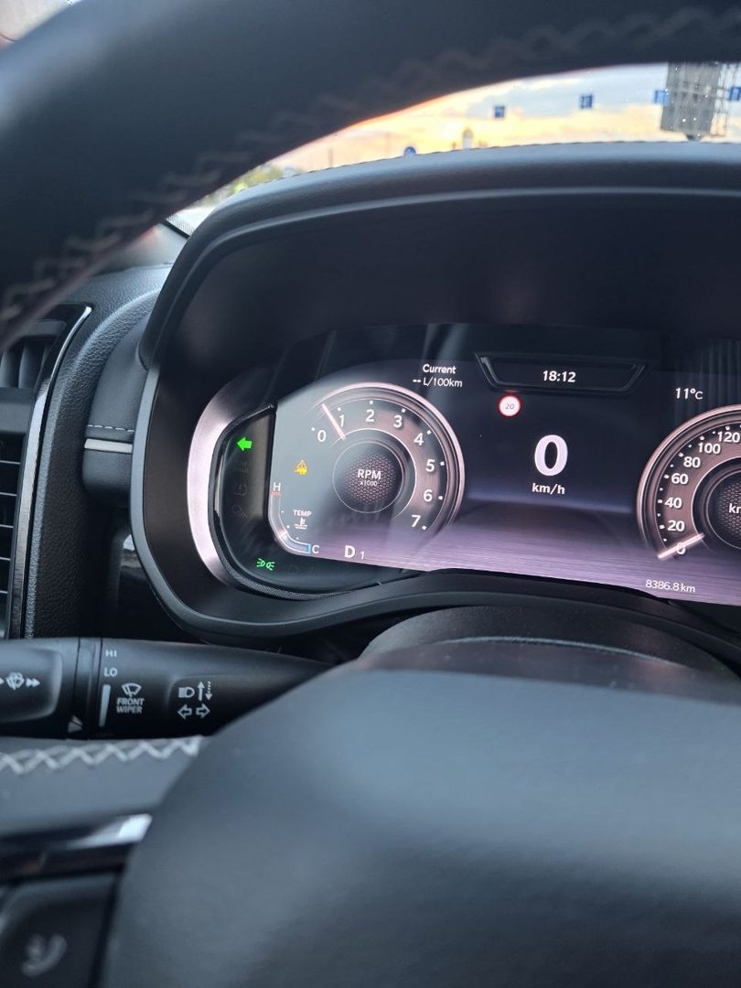

Добрый день загорается значок прицепа после мойки автомобиля или в дождливую погоду, когда покупал машину установили вместо штатных розеток прицепа евроразетку, автомобиль RAM1500 2025г.в . Какая может быть причина?

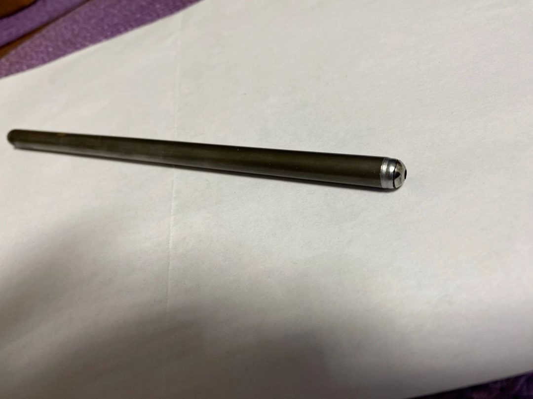

В сентябре прошлого года я писал про звук, похожий на проблему с гидриками. Причем, минус 45 тыс км назад я менял их и распредвал в Рамтраке. Также писал об этом ранее.
Тогда же в сентябре поменял сорванную шпильку в выпускном коллекторе с его шлифовкой.
И вот по наводке одного нашего одноклубника Максима решил начать с осей коромысла впуска/выпуска и толкателей. И потом продвигаться дальше , если решения не будет.
Именно это и оказалось причиной. Теперь не тарахтит.

Альберт В сентябре прошлого года я писал про звук, похожий на проблему с гидриками. Причем, минус 45 тыс км назад я менял их и распредвал в Рамтраке…Частая история. 90% не меняют сразу
Анатолич Частая история. 90% не меняют сразуШтанги по нашему. Кривые бывают?
Дмитрий Потехин Штанги по нашему. Кривые бывают?Коромысла это не штанги. Учи матчасть
Анатолич Коромысла это не штанги. Учи матчастьКоромысла знаю, что такое. Сам на 130 ом двиг капиталил. На фотке штанга.
изменено
Дмитрий Потехин Коромысла знаю, что такое. Сам на 130 ом двиг капиталил. На фотке штанга.Я фотки не смотрел , просто текст прочитал
Дмитрий Потехин решил начать с осей коромыслаОси почти всегда живые
Анатолич Оси почти всегда живыеТак это ж штанга на фотке
Дмитрий Потехин Так это ж штанга на фоткеНу да
