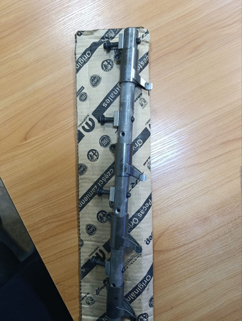

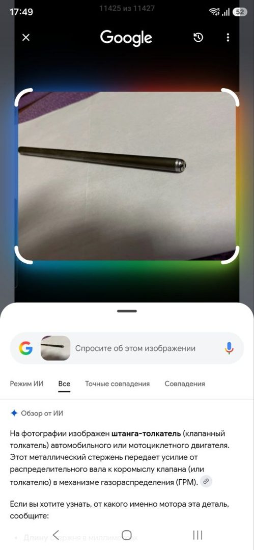

Написал человек не правильно и фотку прилепил со штангой. Ось коромысел в сборе и всё понятно.
изменено
изношен шар и увеличивается зазор, если гнет, то уже пропуски пойдут
на которой рокера стоят, она либо стоит исправная либо лопнула и здрасьте
изменено
Не соглашусь с вами. Написано все верно и в видео показано.
А на фото выше штанга толкателя, которая и была причиной.
Сейчас на этом фото прикрепил ось коромысла.
изменено
Так на фотке штанга и в видосе штанга. Называть хоть как можно. Сути это не меняет
Не пойму, вы считаете, что я веду речь об оси коромысла, а прикрепляю фото толкателя? Если так, то вы выхватили из текста всего часть написанного. Давайте на этом остановимся.
изменено
Может прочитал не так. Но понял именно так.

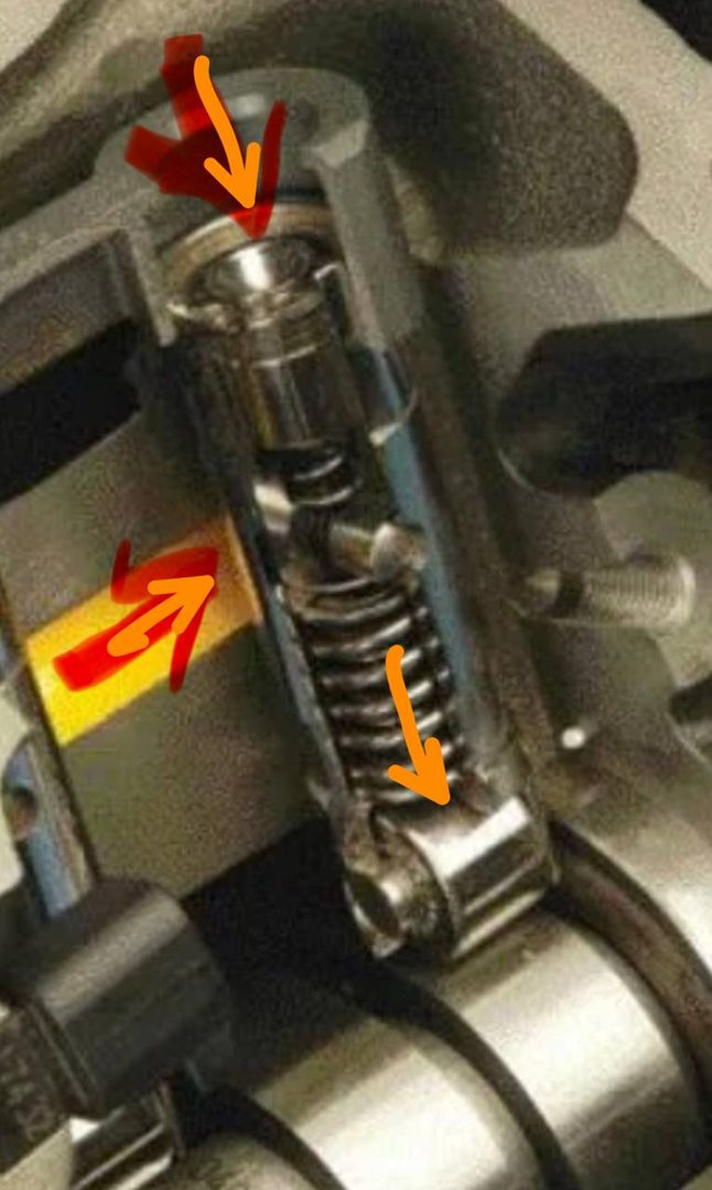

Вот к вопросу об MDS и смазке всего наверху мотора. На русском ясное дело такого видео нет, но даже если не понимать слова - по видео всё довольно понятно. Либо русские авто-субтитры в помощь.
Суть эксперимента - наглядно посмотреть что происходит вокруг распредвала, когда соленоиды MDS открыты, и когда нет. Всё максимально понятно, имхо.
Кому сразу выводы надо:
Как и ожидалось, единственный путь, который кажется реальным - физическое удаление MDS. Никакого масляного тумана на ХХ (тесты на 700 rpm) наверх не долетает.

На мой взгляд самый важный эпизод в тесте #6 (вторая часть теста)
изменено
У меня была еще гипотеза, что ECM иногда приоткрывает соленоиды, чтобы плюнуть масла в каналы. Но во-первых подтверждения нет. А во-вторых, короткое открытие скорее всего ничего и не даст, процесс заполнения имеет некую инерцию, а чем дольше открыт соленоид, тем больше шансов на деактивацию гидриков.
Думаю совсем не приоткрывает ибо время срабатывания, сколько там по памяти, 0,6 сек. вроде на все 4 гидрика? Если приоткроет, то будет бадабум (звук болта в жестяном ведре), ловил такое на бракованном клапане мдс. По всей видимости, при перерытии клапаном канала, немного масла сливается через гидрик на ролик и кулачок, но минимум и когда все штатно, то это необходимый минимум, а если что-то выходит из штата, то уже не достаточно становится, начинаются процессы высокого износа и понеслась…
Возможно ошибаюсь, но вижу такой процесс когда клапан закрыт. Гидрик спроектирован как относительно герметичный узел, но небольшая утечка всё же присутствует, и оно стекая попадает на ролик с кулачком, пока система работает штатно. Внутри гидрика есть плунжерная пара: корпус и подвижный плунжер с очень маленьким зазором (порядка 5–8 мкм говорит Алиса). Именно через этот микрозазор в процессе работы небольшое количество масла естественным образом выдавливается из рабочей полости под плунжером. При этом в фазе «покоя» (когда кулачок распредвала не давит на компенсатор) система успевает подкачать свежую порцию масла и восполнить эти минимальные потери. Таким способом происходит циркуляция масла в плунжерной паре гидрика и минимальная смазка пары ролик-кулачек. Когда клапан мдс открывается, то появляется ещё и доп расход через боковые зазоры. Это я вижу на видео и это наводит на ответ о необходимости смазки «водичкой». Компромисс
