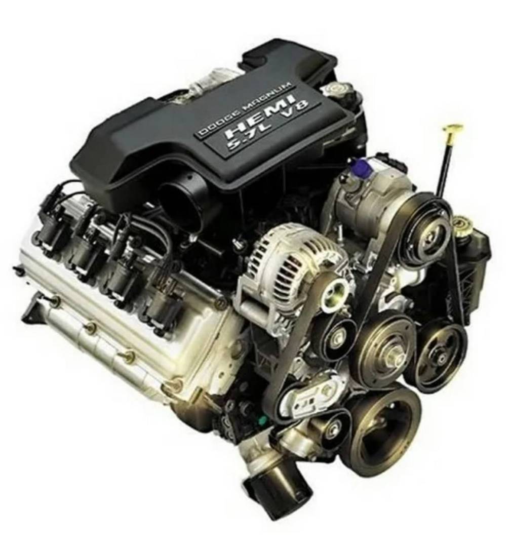

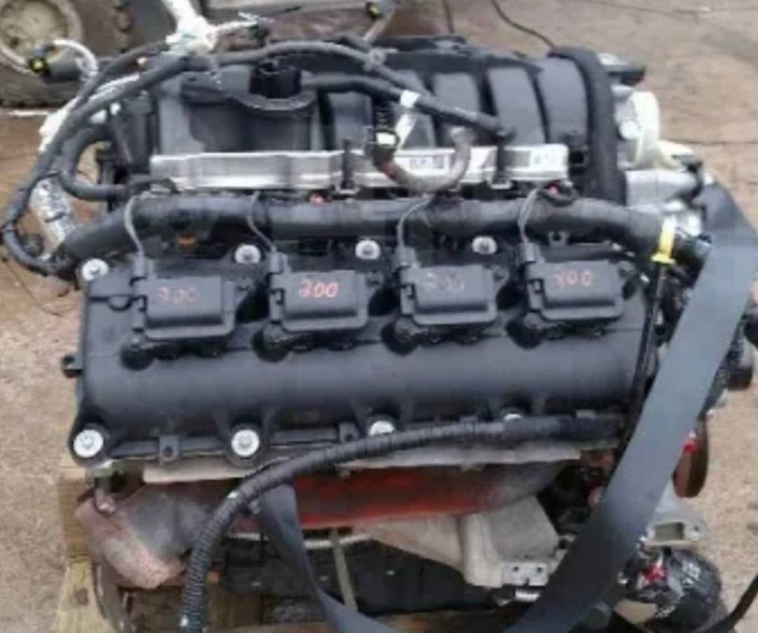

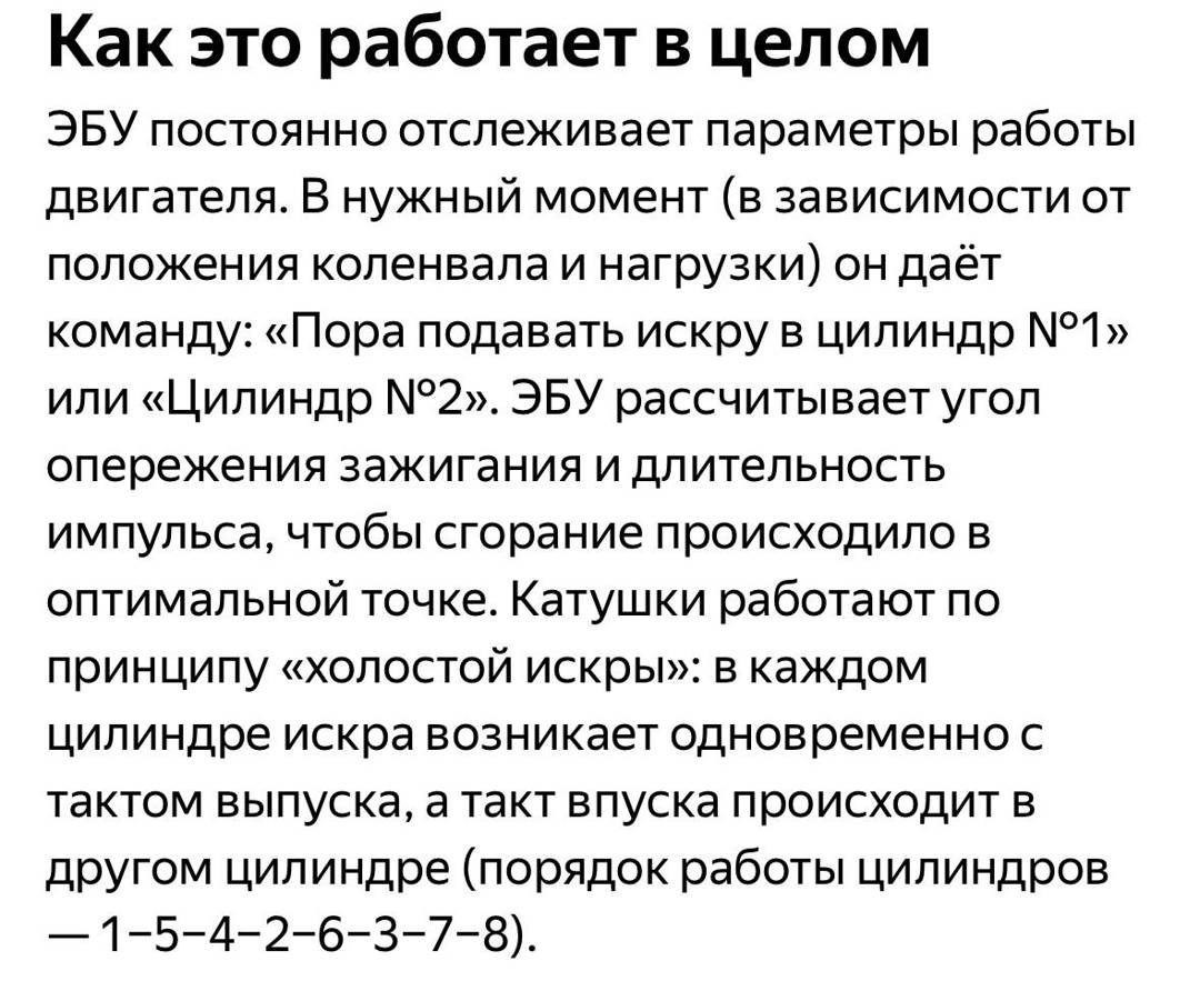

Народ. Расскажите тупому. Зачем у нас 2 свечи и как эта шляпа работает? С катушки уходит на другой цилиндр как я понял напротив. Зачем все это?
А почему на другой цилиндр уходит?))))
Да ничего никуда уже не уходит. Катушки индивидуальные. Какой год машины?
Может кто затюнил )
Уже
Ну гуглить wasted spark ignition :)
Одна втыкается в цилиндр и тут же проводом в противоположную 03
Свечи менял сегодня все там уходит))
Какое поколение автомобиля ? Пока не очень понятно кто куда уходит 🥴
03 год написал жишь)))) eza
Выглядит странно но тем не менее по две свечи на цилиндр везде указано
Ага.
2 да. Одна втыкается напрямую с катухи. А другой броне проводом на противоположную сторону
Значит так грм дожигает , если это в базе так
Я просто к чему. Во всех цилиндрах. Одна свеча видно что работает. А вторые как новые.
По этому и возник этот вопрос
А есть у нас разборки по таким авто? Или все через авиту
Думаю клубные разборки на эти года уже ничего не держат , в наличии точно
