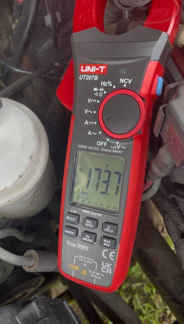

Пришлось и мне купить клещи, видимо ни кто не мерил или делиться результатами не хочет 😁. В общем на горячую (84 градуса), на улице +17, масло 5в20 (82 градуса), пиковый ток показал такой
Имя Фамилия Получается так. На горячую прибор показал 180А, в коридор теории попал, на холодную завтра проверю если не забуду

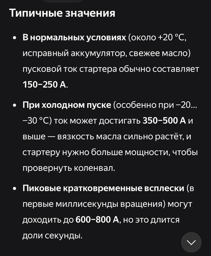

Очень интересно, это как технологии скакнули, потому что как правило обычному рядному 4-рех цилиниднровому мотору нужно около 600 ампер пускового тока а про v8 молчу вообще

Вот и мне стало интересно, в истории не нашел, решил лично проверить, думаю вязкость масла ещё имеет значение

Почему чем меньше цилиндров, тем сложнее? Тогда одностволки с троса как запускались бы? Такт сжатия в каждом цилиндре, неважно была вспышка или нет.
И никаких декомпрессоров там нет, вал у VCT моторов при запуске стоит на lockpin, и отвернуться не может, т.к. давления масла нет.
Ну что такое маленькой? 10.5 на EZH не такая маленькая.
У снегоуборщика например конечно пожиже, 8.7 всего. Но было бы и 10+, все равно его провернуть никак не сложнее, чем более объемный двигатель.

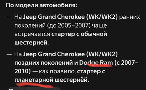

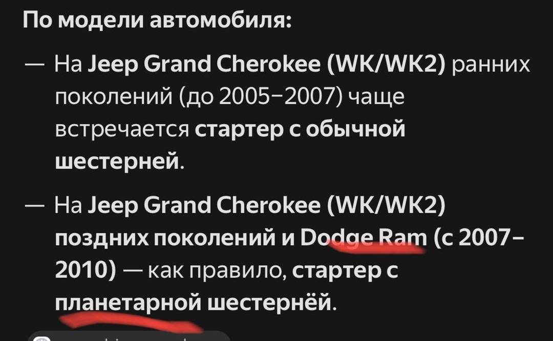

Есть обычные стартеры с прямым приводом от ротора на шестеренку - они жрут много.
А есть с планетарной передачей. Там хватит и мелкого мотора, они жрут в разы меньше.
AlexDPenza Есть обычные стартеры с прямым приводом от ротора на шестеренку - они жрут много. А есть с планетарной передачей. Там хватит и мелкого мотор…

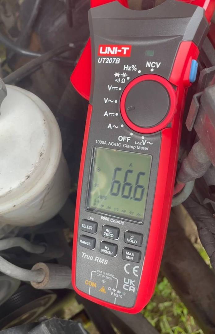

Имя Фамилия Раз уж пошла такая пьянка, то у меня тоже вопрос к тебе)) Есть клещи, какой пусковой ток на 0в40? 😬
Нету клещей… ну по ощущениям крутит легко, у меня сейчас собственноручно перебранный стартер, подаренный добрым человеком тут. Вообще даже не напрягается. Но масло же 0, оно холодное вполне жидкое.

Ivan Ustylenko Нету клещей… ну по ощущениям крутит легко, у меня сейчас собственноручно перебранный стартер, подаренный добрым человеком тут. Вообще даже н…
В целом должен конечно бодро крутить, любопытно было в цифре увидеть, понять % прибавки для общего развития
