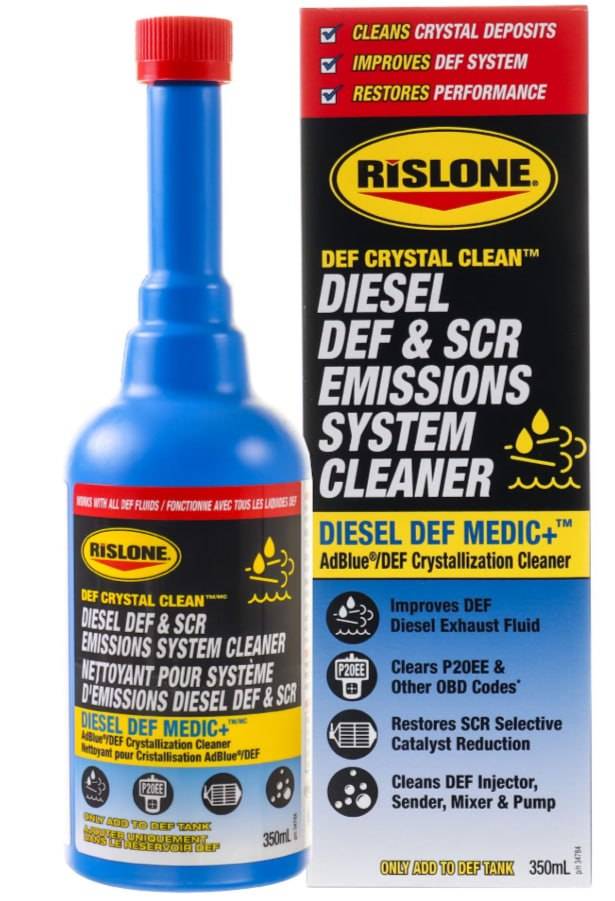

она легко снимается и чистится , либо есть жидкость которую заливают в бак с мочевиной и она растворяет кристаллы . Скорее всего хапнул воздух когда на минимуме ехал .
Вот такая в америке продаются и их 2 типа , ГЛАВНОЕ НЕ ПЕРЕПУТАТЬ . одна в бензобак льется , другая ИМЕННО В БАК С МОЧЕВИНОЙ
А эта именно в Соляру . в бак она чистит все и форсунки и фильтр с каталитиком .

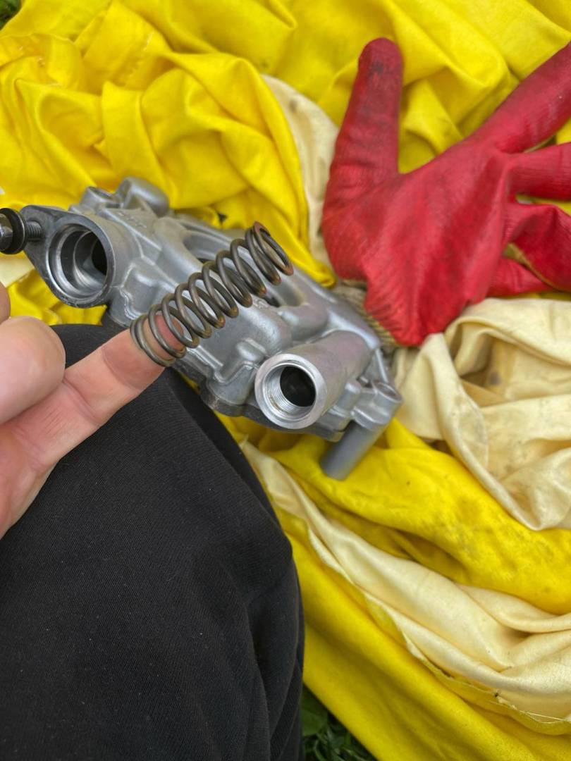

Парни, вопрос . Кто ставил Melling маслянный усиленный насос.
Ни у кого ПРУЖИНКИ усиленной не осталось⁉️⁉️⁉️говорят усиленные есть
Усиленный это как какой, повышенного давления или повышенного объёма?

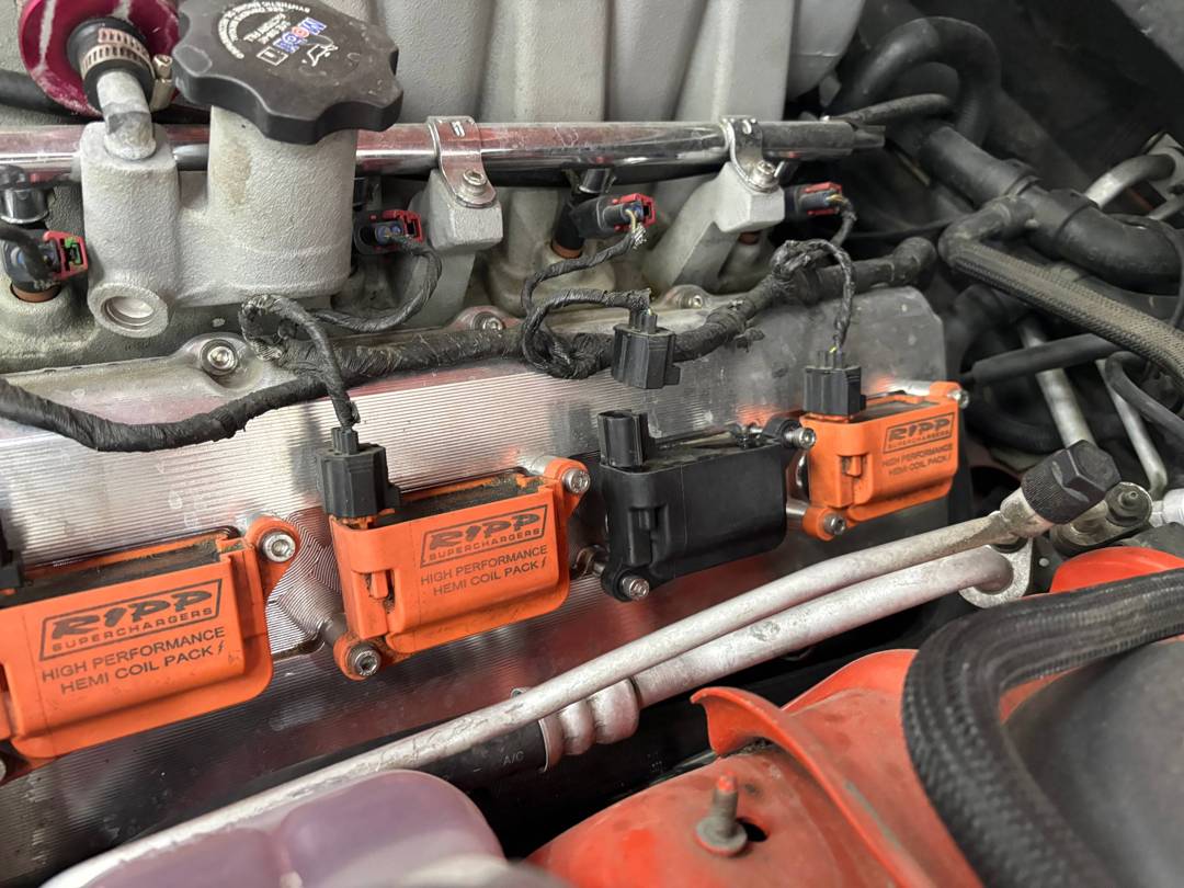

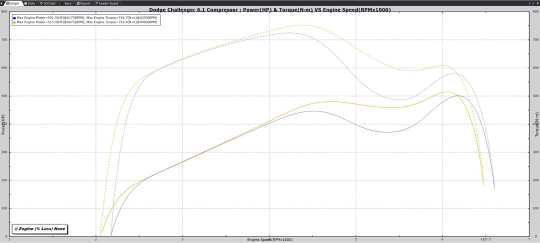

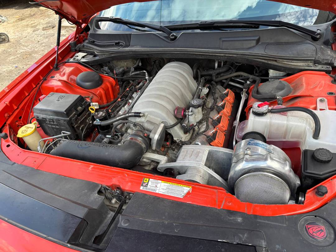

Если б я снимал всякие шортсы, тиктоки и пил бы кофий на кокосовом - непременно одним из первых роликов сделал б видос вроде "Топ 5 бесполезных тюнячек" в который железно вошли б афтермаркетовские катушки зажигания.
Если ваш мотор выдает менее тысячи с хреном сил - штатные катушки однозначно не требуют замены, при этом их заводское качество обеспечивает заводскую же стабильность и именно отсутствие последнего пункта (стабильного качества) - лежит в сути моих претензий к афтермаркету, который и довелось сегодня фактурно описать.
На входе у нас товарищ Марат, что скрупулезно восстанавливает могучий Челленджер первого года выпуска, за что ему респект. Мотор - старорежимный HEMI 6.1, внутри - неизвестный распредвал с бОльшим подьемом и огромная ременно-приводная улитка.

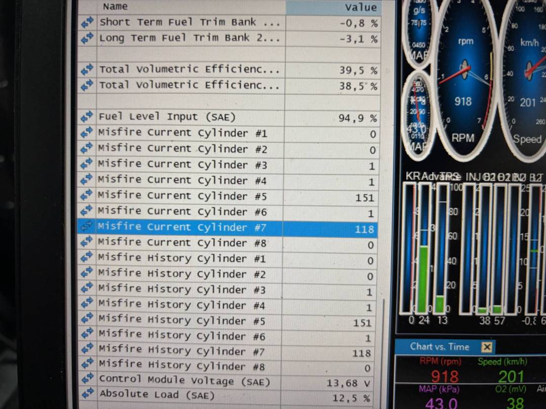

Выкатываем всё это великолепие на стенд и слышим как машина после 4х тыщ начинает издавать характерные звуки анальных отстрелов носорога в период случки. По логам - отказ двух цилиндров по левой стороне - пятого и седьмого. Вкидываем заводскую катушку и аллилуйя - пропуски с 5ого горшка ушли как и не было.
Два грустных графика показывают разницу в работе мотора на шести и на семи цилиндрах =)
Отдельно хочу сказать что я нашел логи с этими же катушками на атмосферном моторе - проблем с ними там не было, но вот в текущих экстремальных условиях - с наддувом 0.7, с неоптимальным зазором на свечах, с возможно хреновым бензином, со стендом что выдает нагрузку бОльшую чем дорога и прочее, прочее, прочее - сток работает, а RIPP - две из шести - сдувает.
Как то так, увы.
Ждем выставления зазора, смены катушек и настоящей боевой настройки.
Всем денежно-эффективных тюнячек, товарищи!

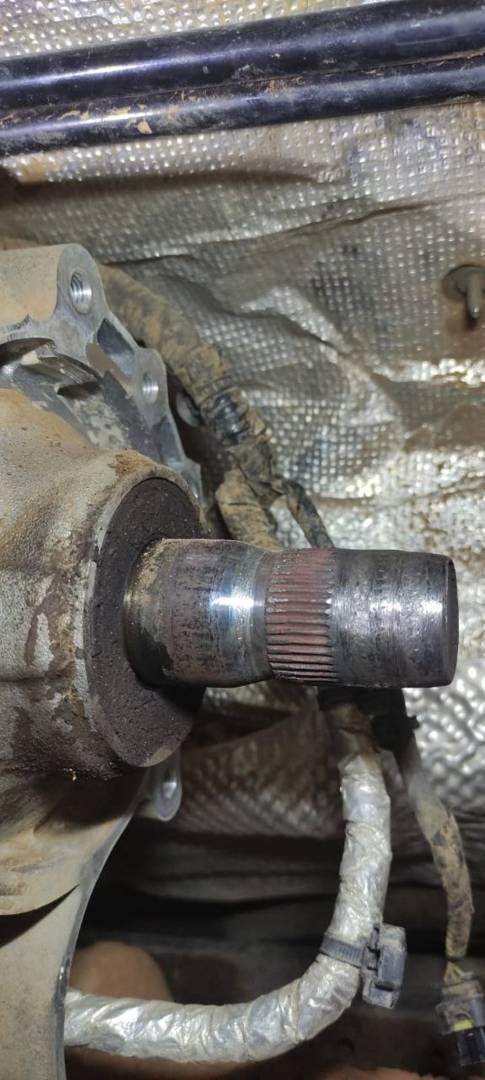

Если выработка, то замена полуоси
