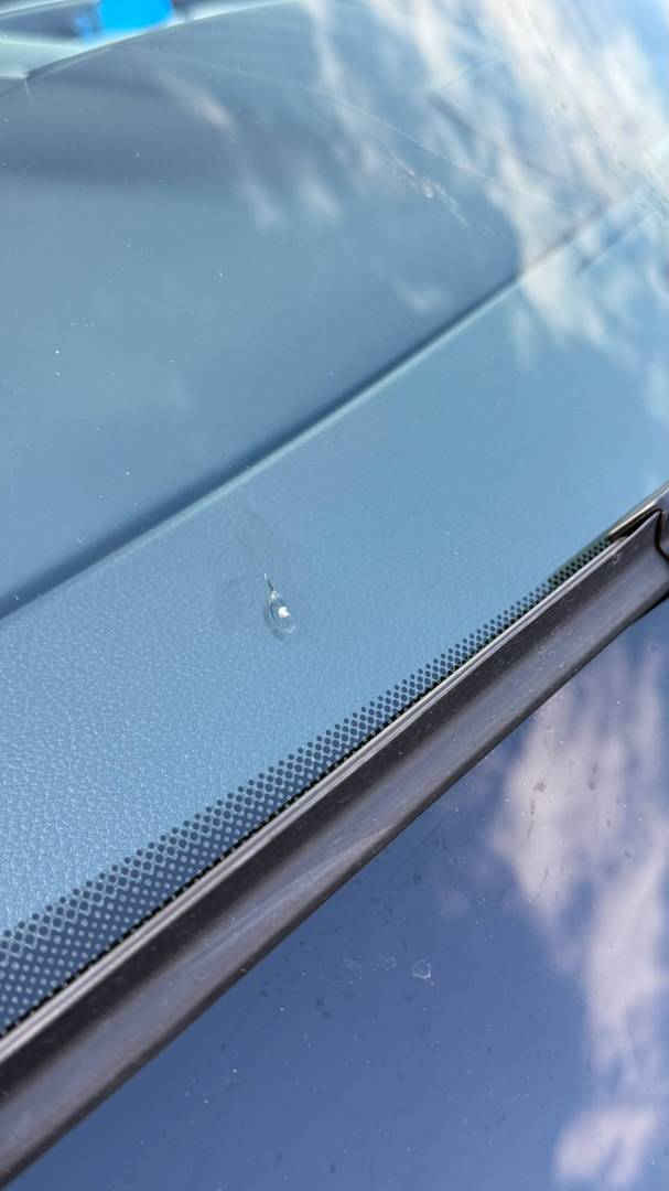

Мужики, совет нужен. Авто два года, стекло родное с проекцией. Получил такой скол и возможно пойдет трещина, у меня каско еще 1 месяц. Что делать залечить? Или все таки оформить по каско? И если залечить, а потом пойдет трещина, каско получится прокрутить или нет?

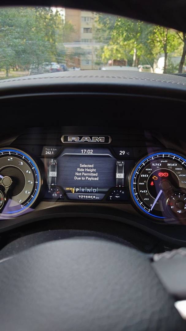

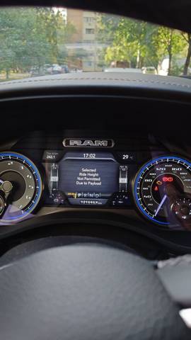

Подскажите, пожалуйста, при каких условиях может включиться режим Offroad2- чет не включается, пишет

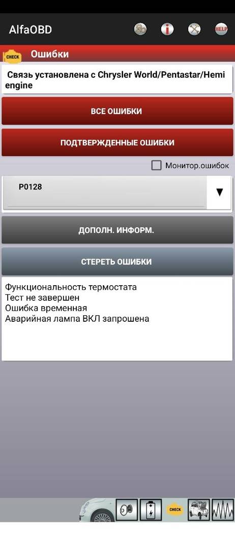

Еще, подскажите, пожалуйста, у меня вентилятор включается на 97,градусах, сейчас стоит газелевский 87-й термостат. Если менять, то 93й-ориг, это не слишком близко? Есть 82-й (мишино) - очкую, что уже как раз холодновато и далеко от точки включения вентилятора....
Машина чекает на термостат, думаю вот
IU Ivan Ustylenko 6 августа 2026, 08:50
Ошибка по температуре ниже порога в течение заданного времени, заданная температура включения вентилятора не влияет. Если машина до 2015 года самое простое - отключить эту ошибку, заодно и температуру запуска электровентилятора можно снизить. Вообще интересно, на TAMA 88 такой ошибки нет.
IU Ivan Ustylenko 6 августа 2026, 08:51
Если машина после 2015 то нужно разблокировать ECM сначала
IU Ivan Ustylenko 6 августа 2026, 09:50
Djekptr 2021г, ну блок разблочили, перед сменой включения вентилятора. Отключать ошибку, это мне, как понял, к чиповщикам нужно?
По сути ECM при запуске учитывает начальную температуру, температуру окружающей среды и нагрузку на двигатель. От этого он моделирует некую кривую роста температуры во времени и затем смотрит как растет реальная температура. Если реальная температура отстает от модельной или вообще прекращает расти - то будет записана ошибка. Два повторения такой ситуации и загорится лампа, три "нормальных" прогрева - и ошибка будет стерта.
Судя по тому, что на 88 С термостатах такой проблемы нет, а ставят также и на 82С термостаты, может стоить проверить ваш газелевский. (Газелевский? Серьезно?)

Ivan Ustylenko По сути ECM при запуске учитывает начальную температуру, температуру окружающей среды и нагрузку на двигатель. От этого он моделирует некую …
Спасибо, Газелевский, да, пришлось воткнуть в ночи у подьезда, моторрадовский не заработал.... И такое бывает..

Там две температуры обычно задается . Включение и выключение . Между ними обычно штатный шаг (гистерезис )5 градусов . Плюс инерция системы . Если винт включится на 97 то сначала температура поднимется минимум до100 , а когда начнет падать она не остановится на 92 а будет падать примерно до 89 , так что 87 это впритык , а 93 вообще не вариант
