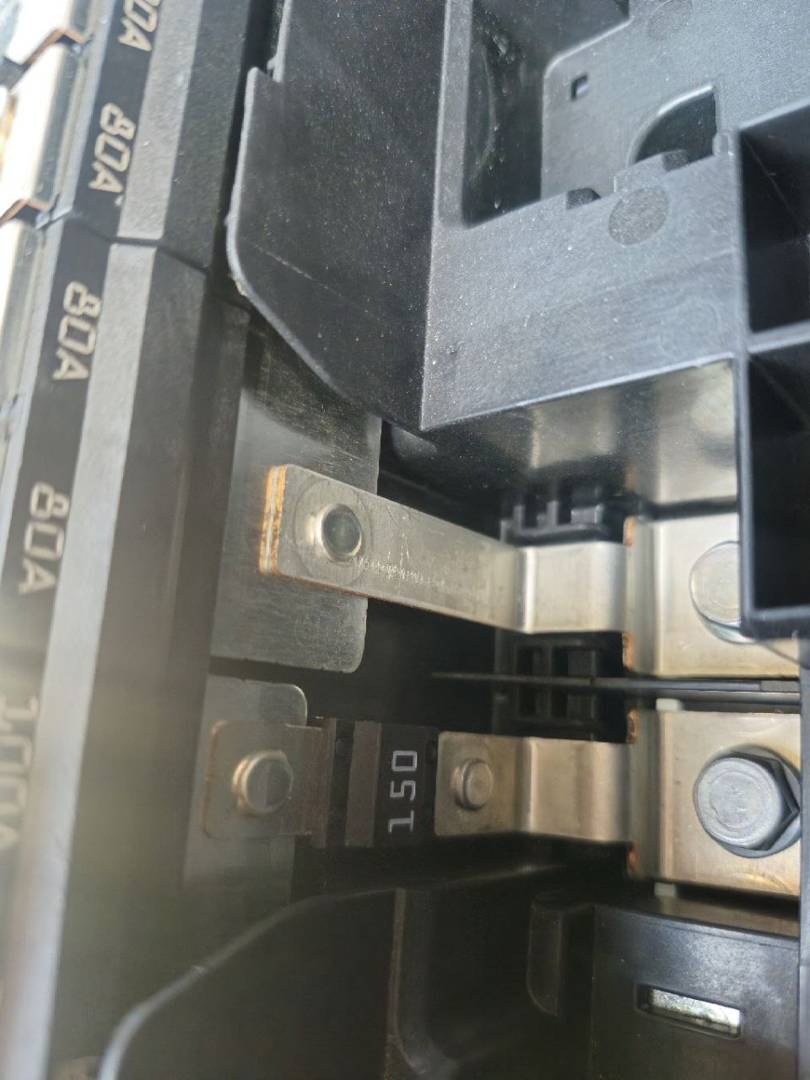

Добрый день! На RAM 1500 RHO 2025г. за ночь разряжаются оба аккума. Снял, зарядил, поставил, проехал 15 км, стали плавать обороты, стал глохнуть, еле до дома доехал. Силовой предохранитель пррверил, целый. Пробег на машине 500км. Подскажиие в чём причина?
И чек моргает
89051094280 ВложениеДатчик расхода воздуха.
Посмотри корпус фильтра нормально закрыт, воздушный патрубок плотно сидит…
Юрий °|||||||° Треф Датчик расхода воздуха.
Посмотри корпус фильтра нормально закрыт, воздушный патрубок плотно сидит…Посмотрел , всё норм

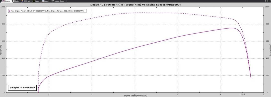

Парой недель ранее я писал о типичной истории, когда поправить на стенде чужую настройку - "делов на 15минут - зашли и вышли" оборачивается геморроем на пол дня, а теперь вот кармическое вознаграждение - обратная ситуация.
Современные коты имеют сложную логику перехода между таблицами под высокий октан и хреновый. На практике это приводит к тому что ежели машина где то была накормлена говёным бензом - она еще не скоро будет готова перейти на HighOctane карту - как кот которому прыснули водой на мордаху - не скоро прыгнет вам на руки. В итоге их шитье под 100ый бенз имеет свои сложности, а вот у котов первых лет выпуска этой адовой логики нет, вдобавок данный Котейка уже был очень грамотно отшит в штатах под 100ый бенз, потому на стенде сразу же выдал 725 сил (при том что обычно сток показывает ~695).
Вся настройка свелась, по сути к тому что б освежить алгоритмы коробаса, сделать переключения без закрытия дросселя и поправить отсечку с шифт-поинтами.
Для сравнения - наш шитый котейка на 754 силы, обороты 5800:
-Смесь - 12.3
-УОЗ (угол опережения зажигания) - 18
-Aircharge (потребление воздуха) ~ 1400mg
-IAT (Air intake temperature) - 53 градуса
-Наддув ~ 0.75
Стоковый кот последних лет выпуска 695 сил на том же стенде, те же 5800:
-Смесь - 11.6
-УОЗ - 14
-IAT - 36 градусов (первые прогоны покуда еще кафель в помещении не начал плавиться)
-Наддув ~ 0.75
Вообще у Янки прайс по настройке котов обычно выше чем у атмосферников и/или того что когда то было атмосферниками, но чессговоря обьяснить это иной логикой кроме как "владельцы котов бохаче - нехай платют" - я не могу, ибо настраивать Хэллкэты просто качественно проще.
