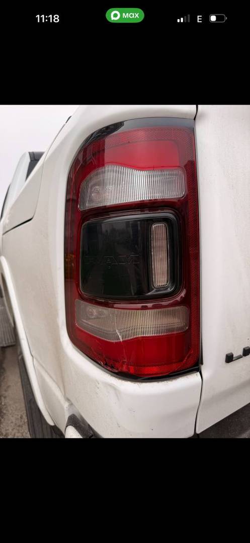

Добрый день!
Подскажите, нужна фара б/у, левая.
Может есть группы или кто-то знает где найти?!
Спасибо

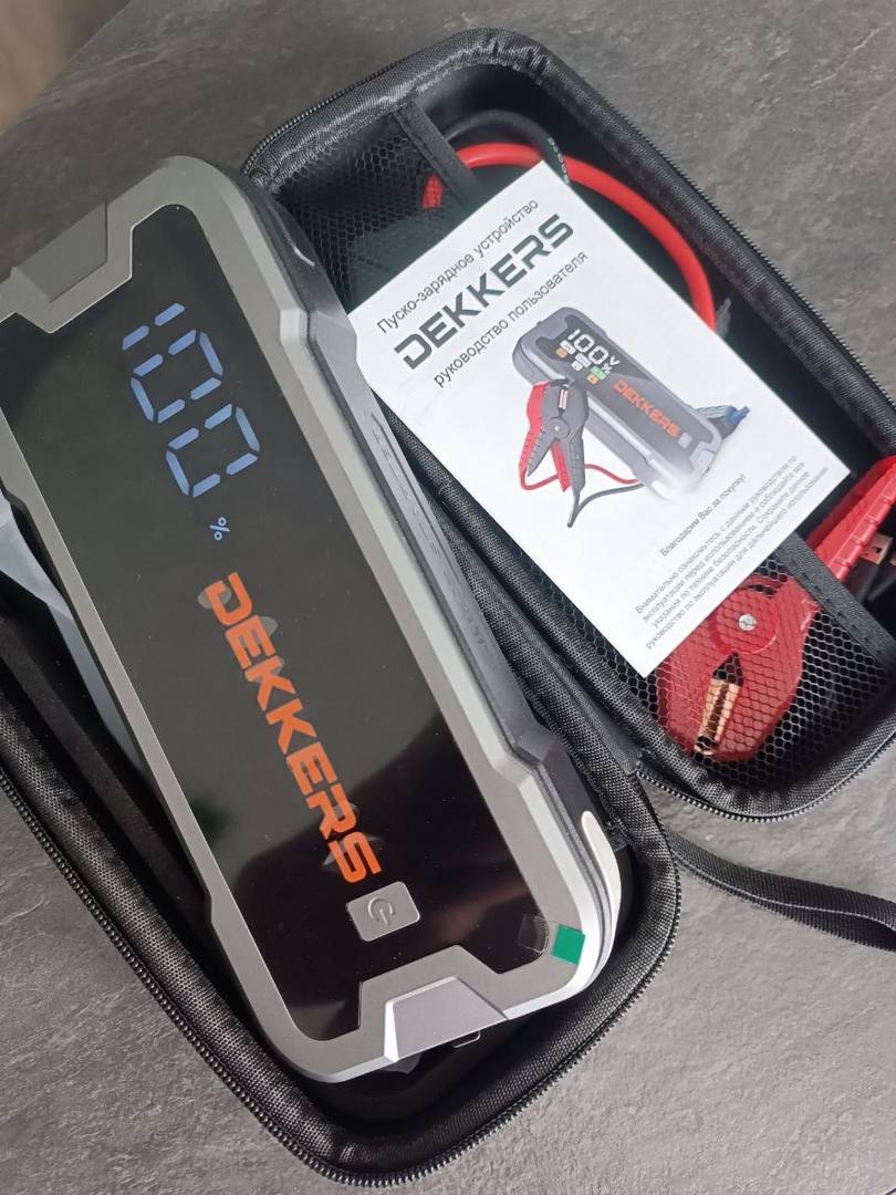

Вот таким запустил в морозы с севшим в ноль аккумулятором 4ген. Легко. Плюс ещё штук пять машин соседей). Китаец. Ёмкость заявлена 30000 мАч
Пусковой ток 5000А

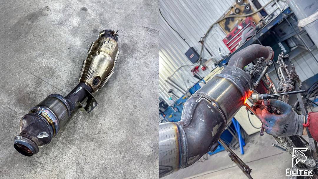

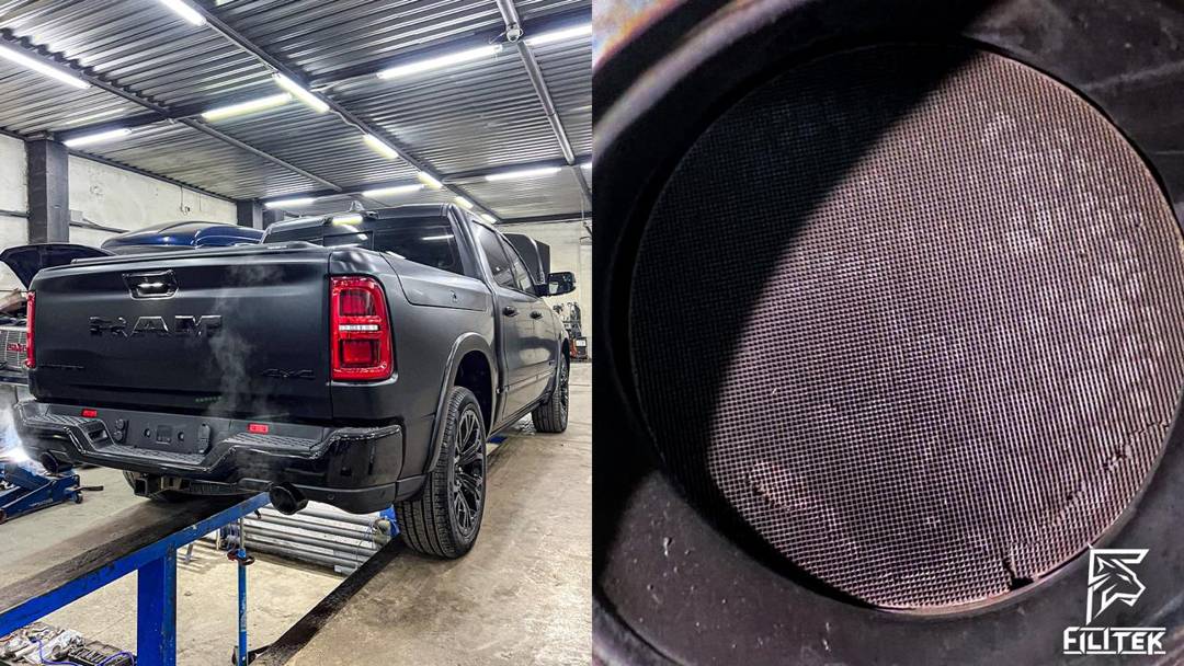

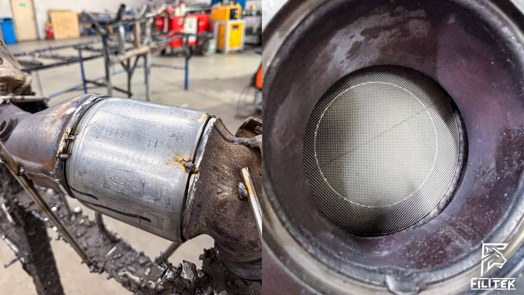

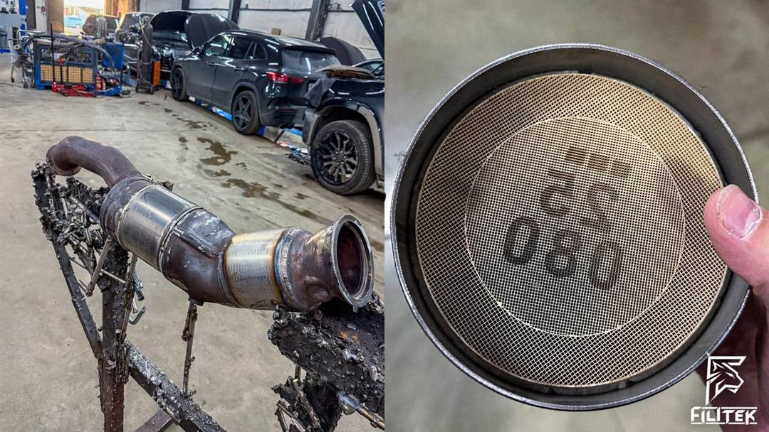

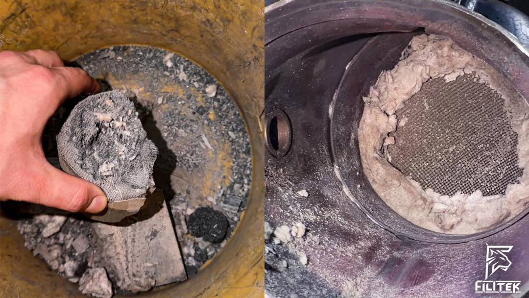

🏎 Dodge Ram: катализаторы умерли в 12 000 км
Проблема: форсунки переливают топливо, оно догорает в катализаторе. Керамика плавится. Чек при этом не горит.
Что сделали:
• Заменили убитые катализаторы на оригинал Toyota/Lexus
• Подошло идеально по размеру, пропускной способности и фильтрации
Результат:
✅ Долговечность
✅ Нет потери мощности
✅ Без колхоза
Более подробная статья тут
❓ Владельцы Ram: проверяли катализаторы? Чек часто молчит, а проблема уже есть.

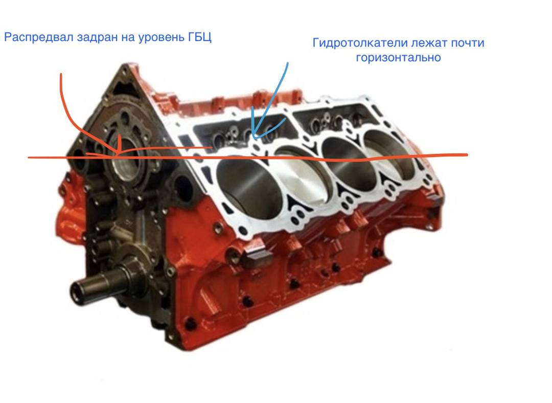

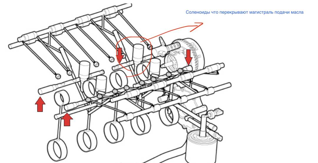

Вопреки стереотипам - наш славный мотор вовсе не из пятидесятых годов, он создан с нуля с применением самых совершенных средств компьютерного моделирования в начале нулевых и по факту уйдя от полусферических камер сгорания (название HEMI у нас - чисто маркетинг), ребята из MOPAR смогли добиться рекордной продувки головок за счет того что сделали первый в мире верхневальный нижневальный мотор)) Поясню - покуда у всех традиционных нижневальны ви-ейтов распредвал находится в низине развала блока, мопаровцы задрали положение распредвала максимально высоко и благодаря этому так удачно разместили штанги-рокера-клапаны что помогло им побить рекорды продуваемости среди штатных ГБЦ.
Обратной стороной вопроса стал тот факт что теперь наши гидротолкатели не стоят в своих колодцах а фактически лежат в почти горизонтальной плоскости.

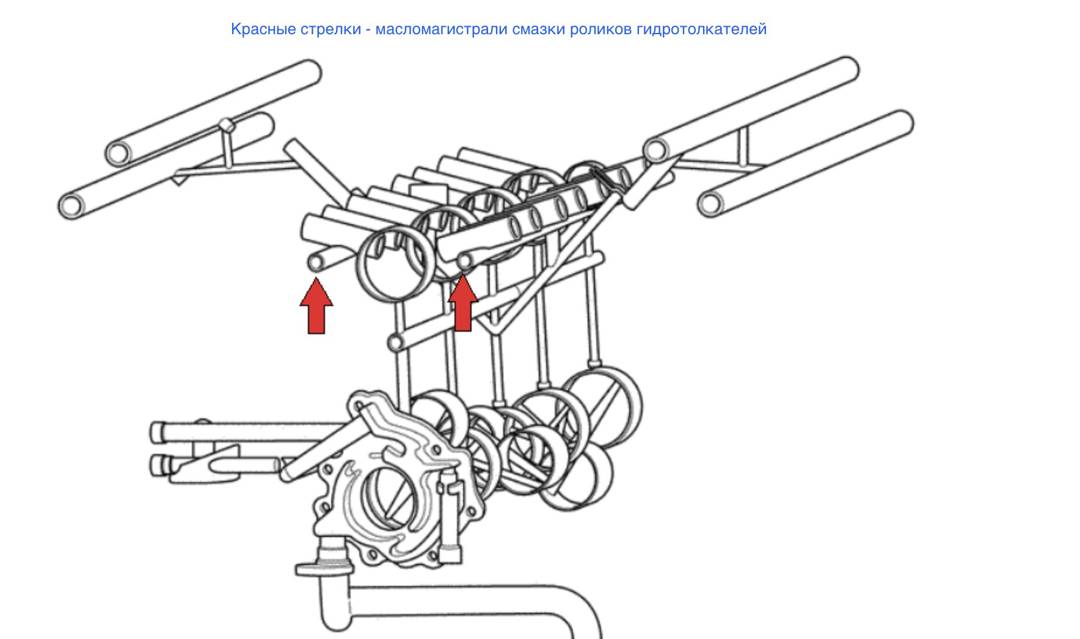

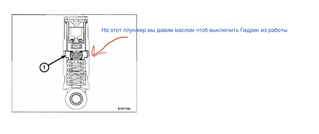

А как происходит их смазка? Гидрики смазываются
1) Самотёком по штангам: Масло из ГБЦ самотёком стекает в низину гидриков, однако мы помним - угол тут совсем небольшой, а потому течет оно не так эффективно
2) Под давлением через каналы нижней масло-магистрали что обильно поливает гидрики.

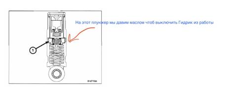

Упрощенная схема работы МДС: МДС это четыре соленоида (включалки-выключалки) врезанных в маслоканалы и четыре спец-касеты гидриков. MDS Гидрики выключаются из работы если на их плунжер надавить маслом. ЭБУ Дает команду, соленоид что врезан в масляный канал - поднимает ворота, масло давит на гидрик - гидрик выключается из работы, клапана на определенном горшке перестают открываться-закрываться, подача топлива и зажигания в этот горшок прекращается

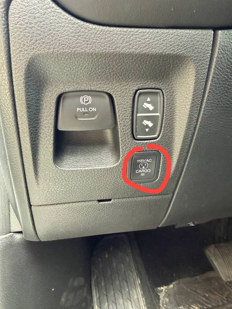

Всем привет! Может кто в курсе - гнезда прикуривателя обесточиваются через некоторое время после выключения зажигания ? На Раме 1500 лимитед 2025
