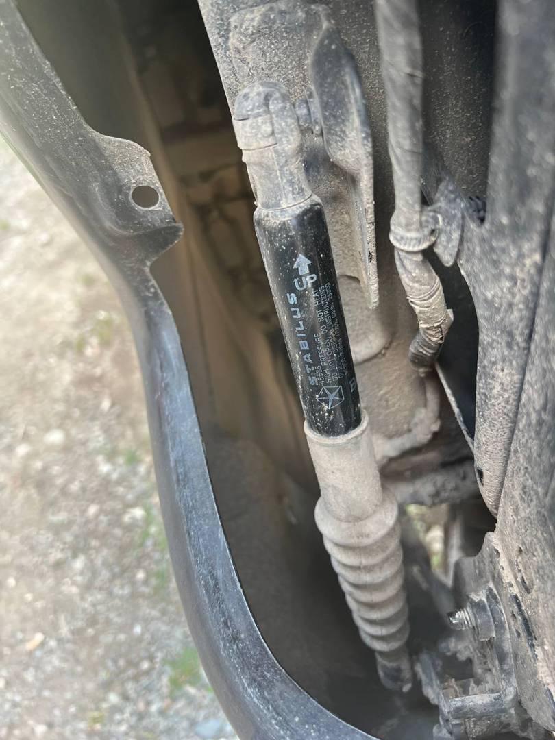

Всем привет , может кто менял амортизатор открытия борта , подскажите где его взять , может ссылки есть на китайские ??
Вот этот
От ваз 2109
Газовый упор от ваз подходит ?

Да, тут в чате писали мужики. Только вроде именно от 2109
Понял спасибо
