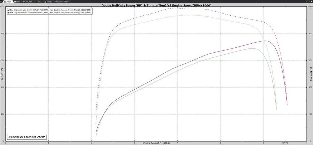

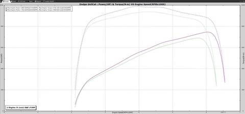

Обсудим субботние стендовые приключения pt.1
Как получить +55 лс в пике на 6.4?
>Поменять р-вал на среднезлой.
>Вкинуть без-МДС гидрики т.к. МДСные не потащат такой профиль.
>Установить дополнительную широкополосную лямбду.
>С нуля настроить модель ожидаемого наполнения мотора что б ЭБУ знало - сколько воздуха/бензина/крутящего ожидать на каких оборотах/нагрузках.
>Пол дня потратить на стенде добиваясь того что б ожидаемая смесь сошлась с реальной.
Бюджет переделки сравним со стоимостью неплохого отпуска.
Как получить +55 лс на котовском 6.2?
>Установить холодный термостат.
>Сказать умному ЭБУ котеечки, что сам следит за смесью по заводским широкополосникам и трем МАПами с МАФом - что б котик лил чуть меньше топлива сверху.
>Крутануть угол на 0.5-1 градус.
>Попросить котика не начинать закрытие дросселя за 400 оборотов до отсечки и чуть сдвинуть оную.
Готово.

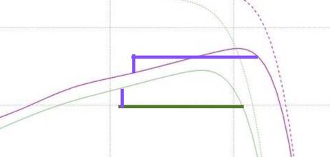

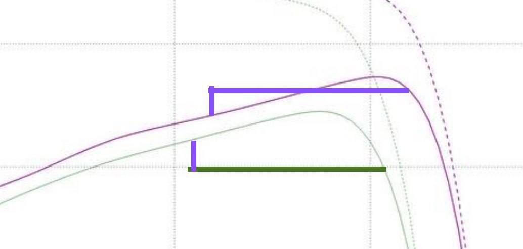

Это и близко не полностью выбранный потенциал стока, но даже при таком консервативном сетапе - мы имеем +55сил и момента почти по всей полке, и, что самое важное - имеем гораздо более сочный шифтпоинт (фиолетовый срез графика в отсечке супротив зеленого). Мы больше не душим мотор дросселем перед переключением а бережем коробушку иным способом.
Такие дела. При всей моей бесконечной любви к атмосферным HEMI, Котейка - это конечно совсем другой уровень в урожайности лошадок.
Всем дешевых лошадей, товарищи и хорошей недели!
