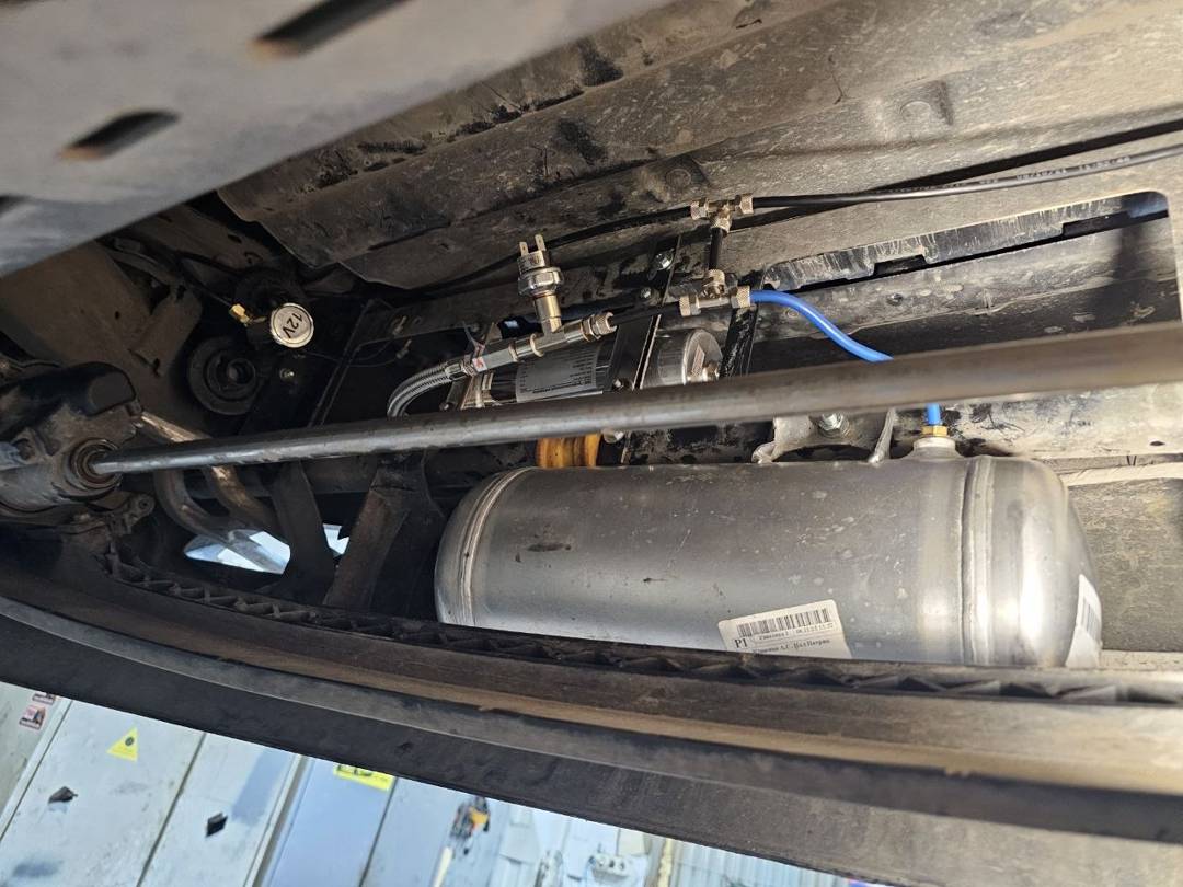

С Сергей 20 мая 2026, 20:41

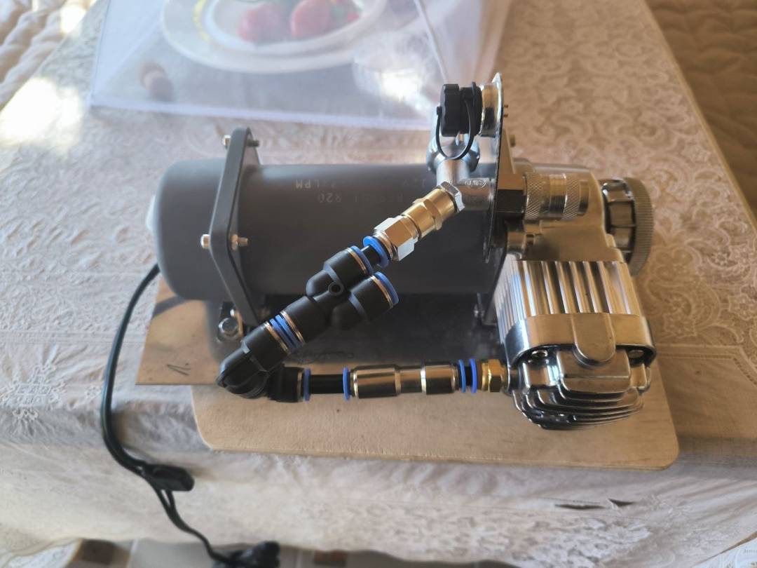

Плюс пневмореле должно в ресивере стоять
С Сергей 20 мая 2026, 20:44
И трубка в ресивер от компрессора полиуретан, а должна полиамидная стоять))

Искандер Если бы я еще понимал в этом чего)))
На компрессоре фильтр там паролончик и волокнистый материал, да и сам компрессор не является водонепроницаемый, то есть его нужно ставить однозначно выше ватерлинии предполагаемой, так как от лужи поролончик этот мгновенно намокает и сосет грязь в поршень. Второе пневмореле ставится не на линию, а в буфер емкость выравнивания давления, тобишь в ресивер, иначе давление срабатывания будет не корректное.

Сергей На трубке должно быть написано, что за материалл

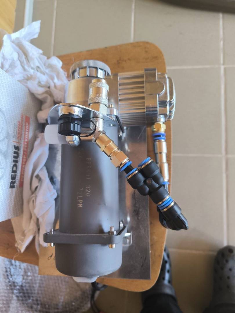

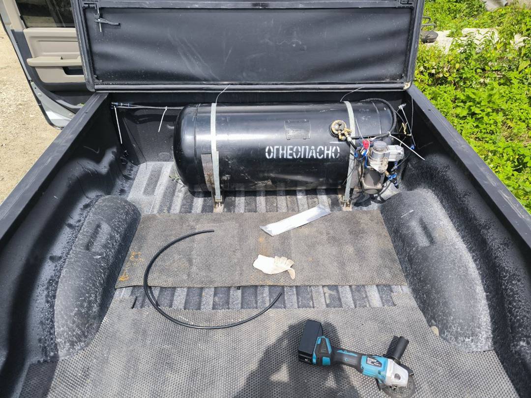

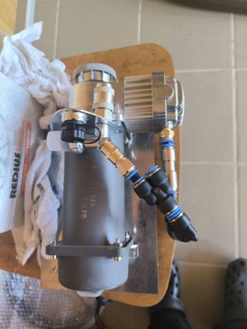

Вот фото сборки на столе. Нижний выход на регулятор давления хелпера (стоит в салоне). Сверху порт на гибкий шланг подкачки колёс. Под колпачком аварийный клапан давления, обратный клапана.... Все так работает с сентября 2024 года
Под черным колпачком розетка для холодильника. Все равно тащил 4квадрата провод в кузов....
С Сергей 20 мая 2026, 22:18
За сколько накачивает ресивер? Ресивер всегда под давлением, даже если долго стоял?
