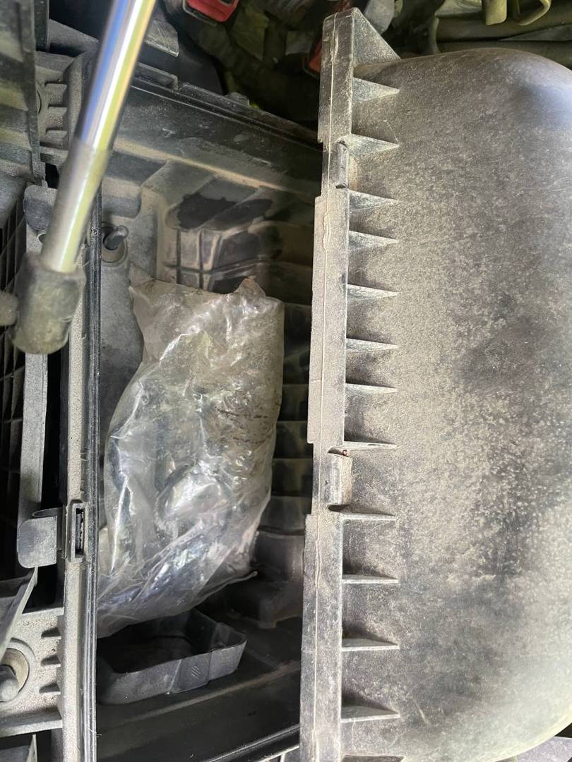

Я тут как-то с прибором делал заезд 0-100. И накатал 7.88 с одной педали, что для стоковых колес как-то грустно. Ну и ходили у меня всякие странные мысли, про то, что я что-то не так сделал и тд. А все проще оказалось.
В коробке фильтра лежал пакет с прокладками помпы
Как он туда попал я не знаю
Но факт остается
И никакие коррекции это не покажут, т.к. при движении, когда кислородники активны - поток воздуха недостаточен. А на полном дросселе - пофиг на кислородники, отследить можно только по полному потоку воздуха, а это я смотреть не догадался
Поправка - отследить можно было бы по разрежению на впуске, так кто ж знал🤪
И да, на пакете следы контакта с фильтром, то есть хорошего потока хватает чтобы его поднять и прижать к фильтру 😂
просто жесть)
Респект что нашел!
Респект что нашел!
я б сказал это не так просто понять по логу - надо, зная целевые цифры, увидеть повышенное разряжение при пониженном aircharge
Совершенно согласен, без базовой точки отсчета - будет непросто. Но сам факт, конечно, смешной.
Так без пакета какие замеры?
Да еще не измерял, как сделаю - напишу

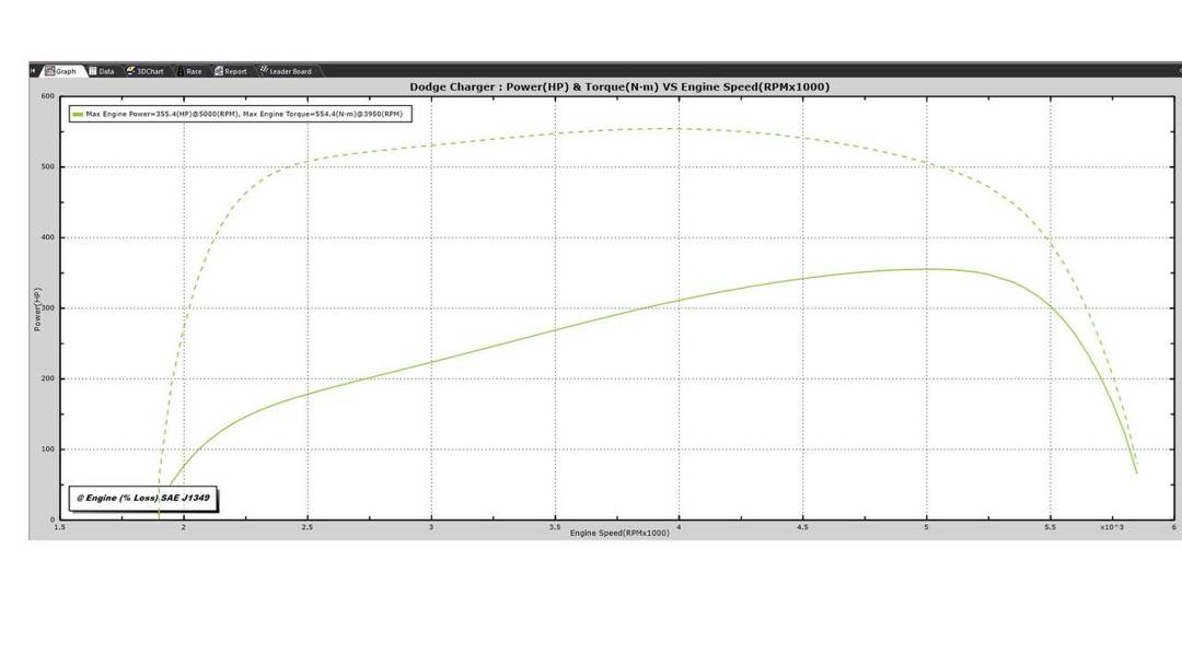

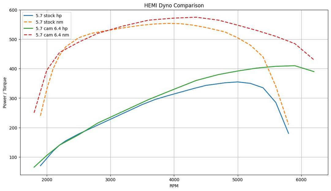

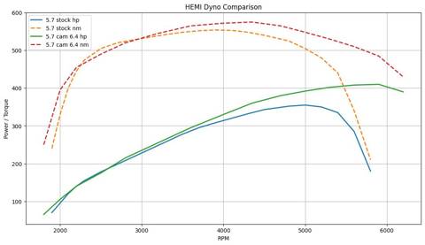

Достаточно каноничное взбадривание 5.7 - впуск 6.4, выпуск 6.4, и, самое главное - распредвал 6.4.
Стоковый мотор по традиции выдал на стенде 355 сил, после доработок и настройки - 410 но все эти цифры абсолютных значений - не так важны, давайте смотретьна красивых девушек а не на вот это вот всё на конкретные части графика, например - зону около отсечки.
Вы утопили газ в пол и наш могучий восьмиствольный коробочный пулемет щелкает передачами в отсечке имея всююю мощщщь мотора под колёсами и скидывая на переключении ~2000 оборотов на передачах 1-2 и ~ 1300 на 3-4-5
На валу 6.4 наш мотор выдает 400 сил в районе своего шифт-поинта коробки в 6100rmp и далее, после переключения ( минус 1300rpm), он имеет ~380 сил на 4800 оборотах. Мы имеем возможность снять сливки с выкручивания каждой из наших многочисленных передач.
В стоке - наш шифт-поинт на 5600rpm на которых мы имеем ~330 сил и перемещает он нас в зону ~4300rpm на те же 330 сил. Т.е. по итогу в районе переключений - у нас разница под 80 сил а 50 сил добавлены под педаль во всей полке разгонной динамики. Мотор по итогу реализует потнециал нашей коробки в той зоне тахометра до которой сток физически не может раскрутиться, при этом мы получили послушный, гражданский автомобиль - без налета корчелыжности, без сотого бензина, без удаления катов (они сами потом вытекут) и п.р.
