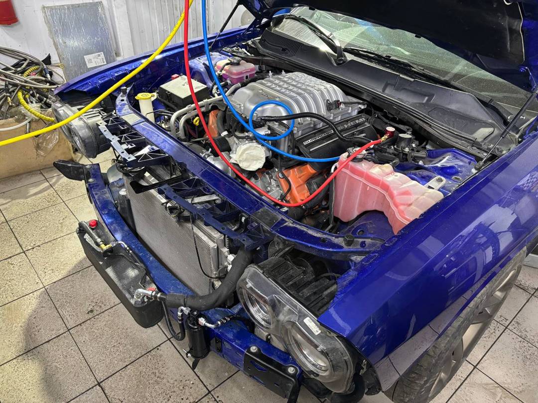

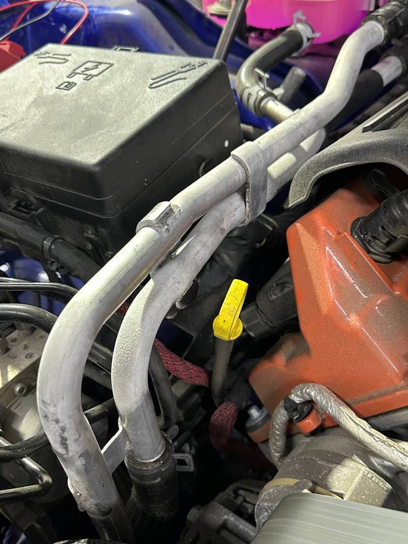

Я люблю всех кошек, но особенно ценю и уважаю Боевых - тех что точат когти о клей драгстрипов, что царапают дорожное полотно на Минке в ночных зарубах, тех у которых рваные уши и личное кладбище мышей. Домашние, лощеные кастраты - тоже прикольные и милые, но такого пиетета как их боевые собратья - у меня не вызвают.
Перед нами два именно таких боевых кота, на один из которых Саша ставил чиллер а я его под этот чиллер шил. Ключевая доработка тут - заставить малую помпу работать особо усердно, увеличивая эффективность интеркуллера и подгтовить УОЗ / torque model под лишний воздух - с чиллером котейка готов при том же ролике сьесть почти на 12% больше воздуха!
Совершенно без напряжения
Охлажденный туман летучий
Кот, касанием лап уверенным
Превращает в огонь могучий
Будет очень интересно посмотреть на итоговый замер квотера, коим я непременно поделюсь.

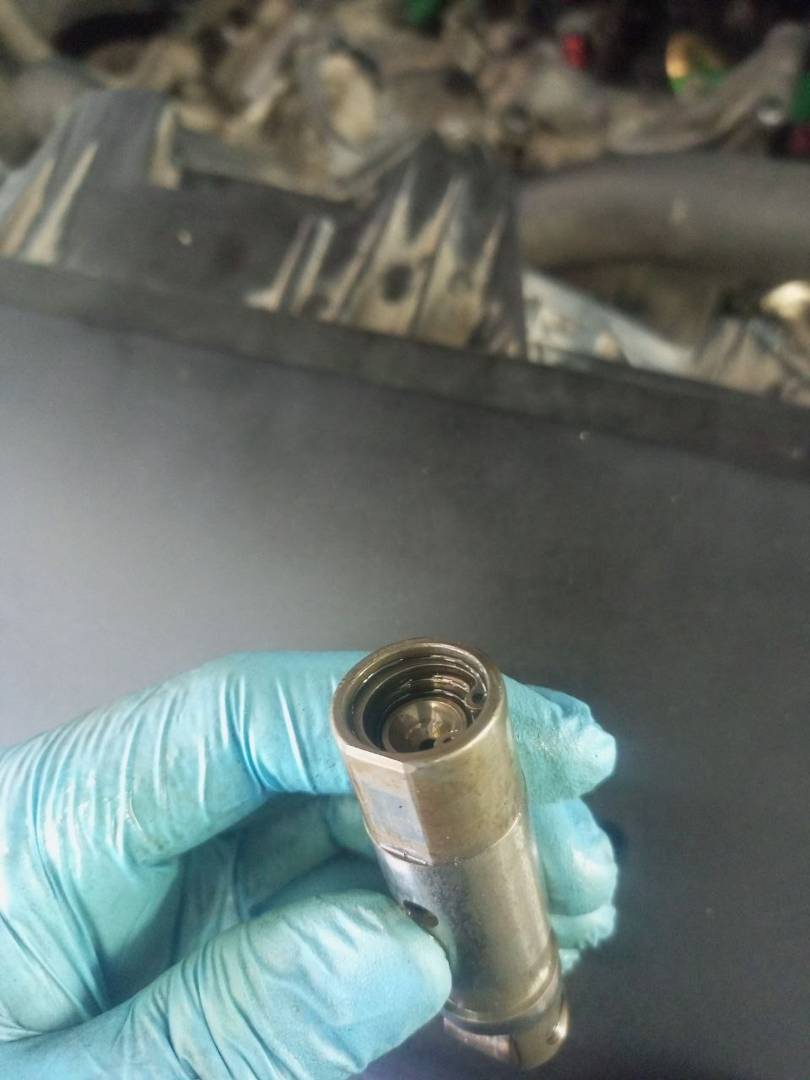

Мужики подскажите сталанулся недавно с сея чудом автомобиля хеми 5.7mds заклинел гидрик поменяли все гидрик распредвал все новое оригенал залили масло тока 0w20 на горячию. Стучат гидрики. Поможет замена масла на 5.30
S Svyatoslav 4 мая 2026, 09:22
Китайские гидрики могут не прокачаться никогда, поэтому если стоит не оригинал в целом можно снова вскрывать мотор
M Maks ..... 4 мая 2026, 09:46
Гидрики пришли в коробке мопар. Кто знает может там и Китай лежал. Клиент заказывал запчасти. До этого у него заклинел гидрик поменяли все полностью. 4 блока гидрокомпенсаторов и распредвал. На холодную заводишь тишина только прогреется начинает стучать. Масло сейчас пробовали залить 5 на 30 не помогло. Слышал еще могут коллектора выпускные звенеть но болты все целые прокладки новые.
M Maks ..... 4 мая 2026, 09:48
Можно ли проверить гидрокомпенсаторы не снимая опять бошку? Подскажите даже не знаю что думать уже тачка вроде простая в ремонте но гемару с ней жесть.
M Maks ..... 4 мая 2026, 09:54
Единственное заметил когда вскрывали коробки с гидриками в 3 коробках блоки были сероватого цвета пластик а один блок гидридов 4 отличался был темного цвета возможно что впарили китай? Как их отличить от оригенала.
S Svyatoslav 4 мая 2026, 10:18
Обычно диагностика гидриков по видео - это как маммология по фото, но все же - приложите видос как сейчас работает мотор
То что вы считаете тиком - вполне может быть поведенными выпускными коллекторами
M Maks ..... 4 мая 2026, 10:26
Svyatoslav Обычно диагностика гидриков по видео - это как маммология по фото, но все же - приложите видос как сейчас работает мотор То что вы считаете…
Завтра сниму видио. Клиент уехал. Звук идет с правой стороны когда снимали коллектор на нем была трещина клиенту сказали об этом он его забрал заварил привез поставили его болты все целые не может правда он такой звук издавать. Завтра видио сниму.
ВД Виктор Доброкотов RDRC 4 мая 2026, 10:29
Когда варили- повело🤷‍♂🤔
S Svyatoslav 4 мая 2026, 10:29
в целом варить эти чугунные отливки - это фигурная резьба по калу. Если уж они лопнули - менять либо на новые аналогичные, либо на нормальные хэдеры.
