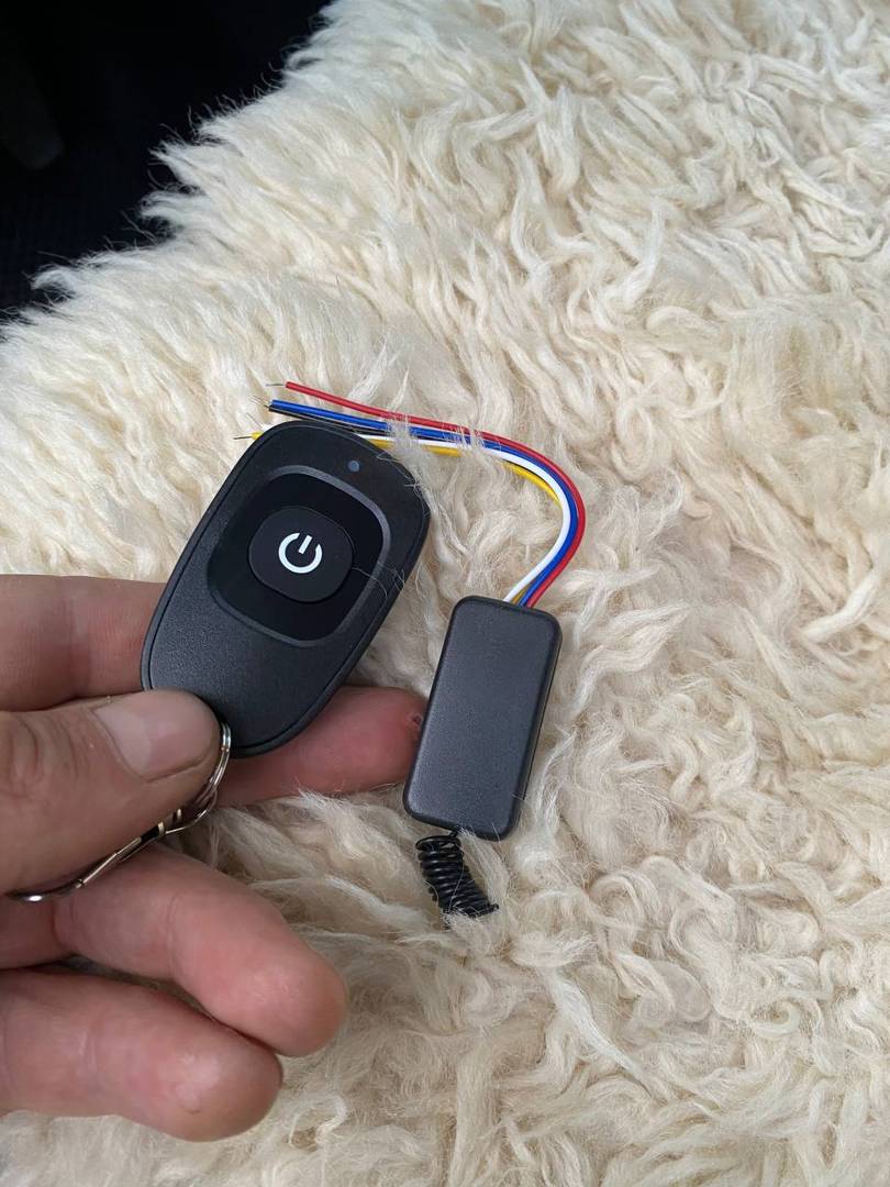

Господа , подскажите : купил на Али экспресс радио приблуду , кто-то скидывал как подключал кнопки на потолке к пульту ворот . Не помню кто и как это сделали , единственное заказал этот модуль . Вот он пришел , а как мне подключить ?)

Ветке колхоз я там вроде описывал все , точно такой же блочек поставил и подключал желтые огни в решетке, а так там все просто , нажимаете одновременно кнопку на пульте и на потолочной консоле и удерживаете более 25 сек нажатыми она пропишется
что бы стереть из памяти старые сохраненное зажимаете на консоли ворот кнопок 1 и 3 кнопку и удерживаете пока не заморгает, если правильно помню
мr_Karllson Спасибо.
А по настройке самого этого китайского бочка у них на страничке продажи есть видео там насколько помню четыре режима работы,
Виталий Александрович На 5Gen аналогично будет работать?
Вроде да, там же блок кнопок ворот под крышей просто запоминает частоту , надо только уточнять, на 5 ген какая частота и под нее уже покупать этот китайский блок, на 4 ген 315 мгц, а на 5 в зависимости от рынка может и быть уже 433, а дальше просто тупо цеплять потребитель что хотим подключать, я вешал желтые огоньки в решетке

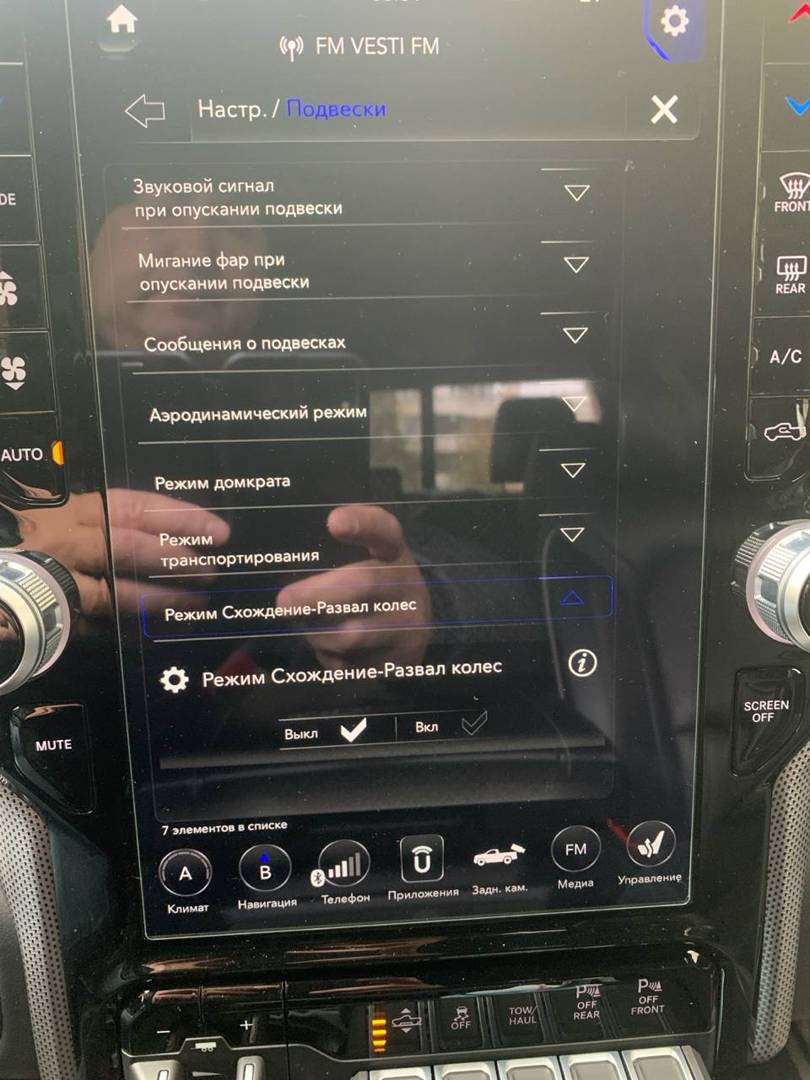

Парни привет, подскажите хороший сход развал в Москве, у меня 5 ген 21 г на пневме, и сразу вопрос надо ли при сход развали что нить в мозгах перепрописывать?

Михаил Заходишь в ГУ в раздел подвеска и ставишь галочку напротив строки про сход развал. Неужели неинтересно какие плюшки есть в машине и в меню н…
На своём 4ген не видел такого режима, есть режим для снятия колёс, поэтому и спросил. Фото экрана с этим режимом можно сделать?
Andrew На своём 4ген не видел такого режима, есть режим для снятия колёс, поэтому и спросил. Фото экрана с этим режимом можно сделать?
Ну зайди в меню подвески, у тебя там аеро режим, режим домкрата, режим регулировки углов схождения и тд, у меня 3 ночи извини не пойду в машину
