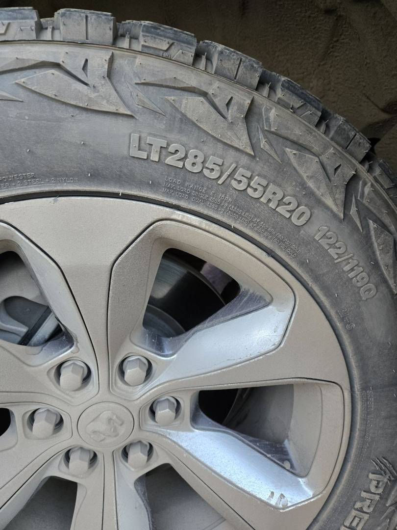

Не жестко на LT резине с индексом 122? Я вчера тоже переобулся с 22 на 20, обычный ат-ханкук, вроде стало помягче, но радикального отличия от 22 отметить не могу.
Сильно мягче стало
Размер бублика, какой?
У меня чисто штатный, 275/55/20
Если ездить на изоленте, разница чувствуется разительная. Даже когда снимешь зиму стандарт и оденешь лето на 18 дисках с размером 325х60х18

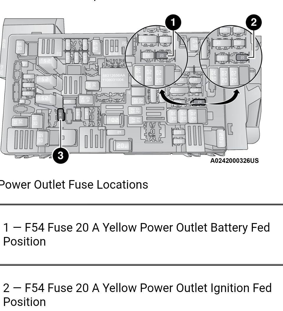

Чудв не случилось. Или я что-то криво делаю. Я даже то видео нашел на английском. Но в моем предохранители совсем не в том порядке. Схема другая. Так и не нашел нужный. Может из-за того, что у меня арабская версия, а автор видео о американской говорит, хотя, сомневаюсь
То есть вы открыли панель под рулём, открутив два самореза, а там совершенно другая панель предохранителей? Может вам её имеет смысл сфотографировать? А опытные товарищи (к коим себя не отношу) ткнут пальцем в нужный предохранитель...
Собрал обратно), в выходные на даче разберу снова и сфотографирую! Спасибо большое
Переслано от Константин Даду
Вот так это должно выглядеть судя по всему.
Спасибо огромное! В вызодные снова разберу и проверю, если опять ничего не пойму, то сделаю фото
