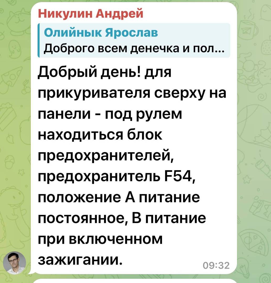

Это? Я правильно понимаю, что надо вытащить из положения А и воткнуть в положение В?

Переслано от AC/DC
​Проблема заключается в том, что прикуриватель по умолчанию работает постоянно, даже когда машина выключена. Это разряжает аккумулятор, если в него включен видеорегистратор или радар-детектор.
​Подробный перевод видео:
​[00:00:02] Всем привет, добро пожаловать на канал! Сегодня мы разберем одну из причин утечки заряда вашего аккумулятора, с которой сталкиваются некоторые из вас, и выясним, как это исправить.
​[00:00:13] Небольшое напоминание: у меня нет программ для монтажа, поэтому я не могу делать видео крутыми и навороченными. Это просто «сырая» запись без правок, так что приступим.
​[00:00:26] У многих из вас (как и у меня) к адаптеру прикуривателя подключен либо радар-детектор, либо камера (видеорегистратор). Проблема в том, что с завода этот разъем никогда не отключается.
​[00:00:44] То есть, когда вы переводите кнопку зажигания из режима «Run» (Работа) в «Off» (Выключено), питание на прикуриватель все равно продолжает подаваться.
​[00:00:52] Вот как мы это исправим. Здесь находится панель, на ней два винта. Возьмите головку на 7 мм, открутите их и снимите панель. Прямо за ней расположен блок предохранителей. (Это актуально для RAM 1500 2025 года с двигателем Hurricane SO).
​[00:01:07] Снимаете крышку и ищете предохранитель F54. Это желтый предохранитель на 20 ампер, он находится с правой стороны блока.
​[00:01:21] Вы заметите, что для него предусмотрено три слота (отверстия), а не традиционные два. Скорее всего, сейчас он установлен в левое положение. Это означает, что адаптер прикуривателя будет работать всегда, независимо от того, включено зажигание или нет.
​[00:01:40] Что нам нужно сделать: вытащите предохранитель, переставьте его в правое положение и вставьте обратно. Затем соберите всё в обратном порядке.
​[00:01:48] Теперь каждый раз, когда вы выходите из машины и выключаете зажигание, питание на адаптере прикуривателя будет отключаться. Как вы видите сейчас — всё выключено.
​[00:01:54] Это прекратит утечку тока, которую вы наблюдаете, и спасет ваш аккумулятор от разрядки. Надеюсь, это поможет!
​[00:02:01] Если видео было полезным, пожалуйста, ставьте лайк и подписывайтесь. Я стараюсь постоянно выкладывать материалы, чтобы помогать всем владельцам. Всем спасибо и отличного дня!
​Краткая инструкция (резюме):
​Открутите два болта (7 мм) и снимите панель под рулем.
​Найдите предохранитель F54 (желтый, 20А).
​Переставьте его из левого положения в правое (в блоке для него 3 контакта).
​Теперь питание на 12V розетку будет подаваться только при включенном зажигании.
