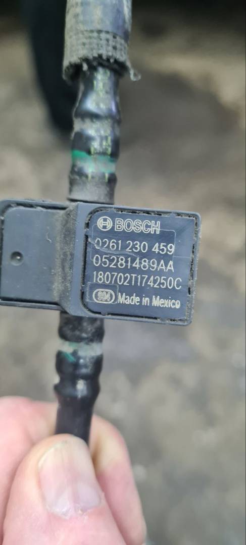

Переслано от Mltsv
Всем привет ! Кто сталкивался с подобным?

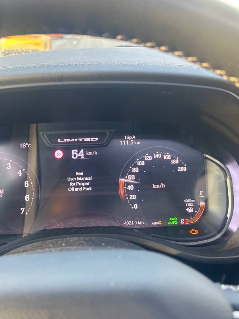

Ребят всем привет, кто какую диагностику брал себе м для сброса ошибок
Проехался в городе ни кто прочитать даже не может. Говорят проблема в том что 2025 год выпуск
Причина может быть грязной заслонке, надо сначала её помыть. Это самое легкое, с чего надо начать.
