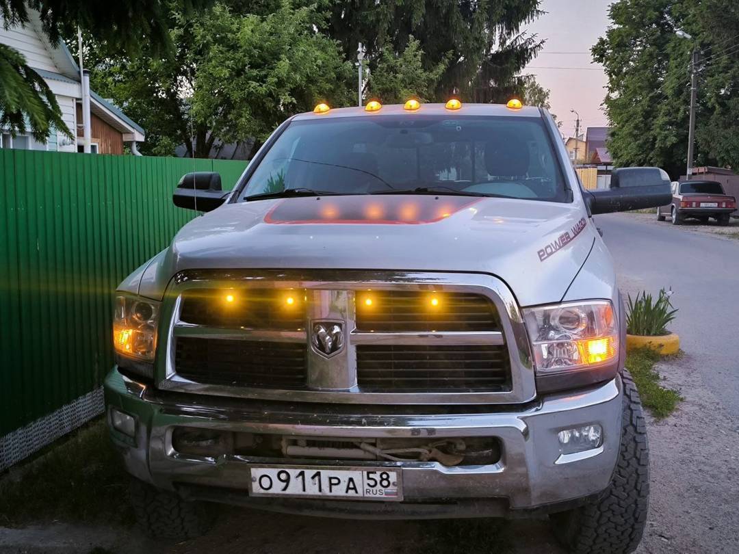

В сети 14,7в на заведенном. А лымпы вроде на 12. Поэтому что б дольше жили надо понизить вольтаж

🎡 ООО "АтТри", производство аттракционов Антон Куянов В сети 14,7в на заведенном. А лымпы вроде на 12. Поэтому что б дольше жили надо понизить вольтаж

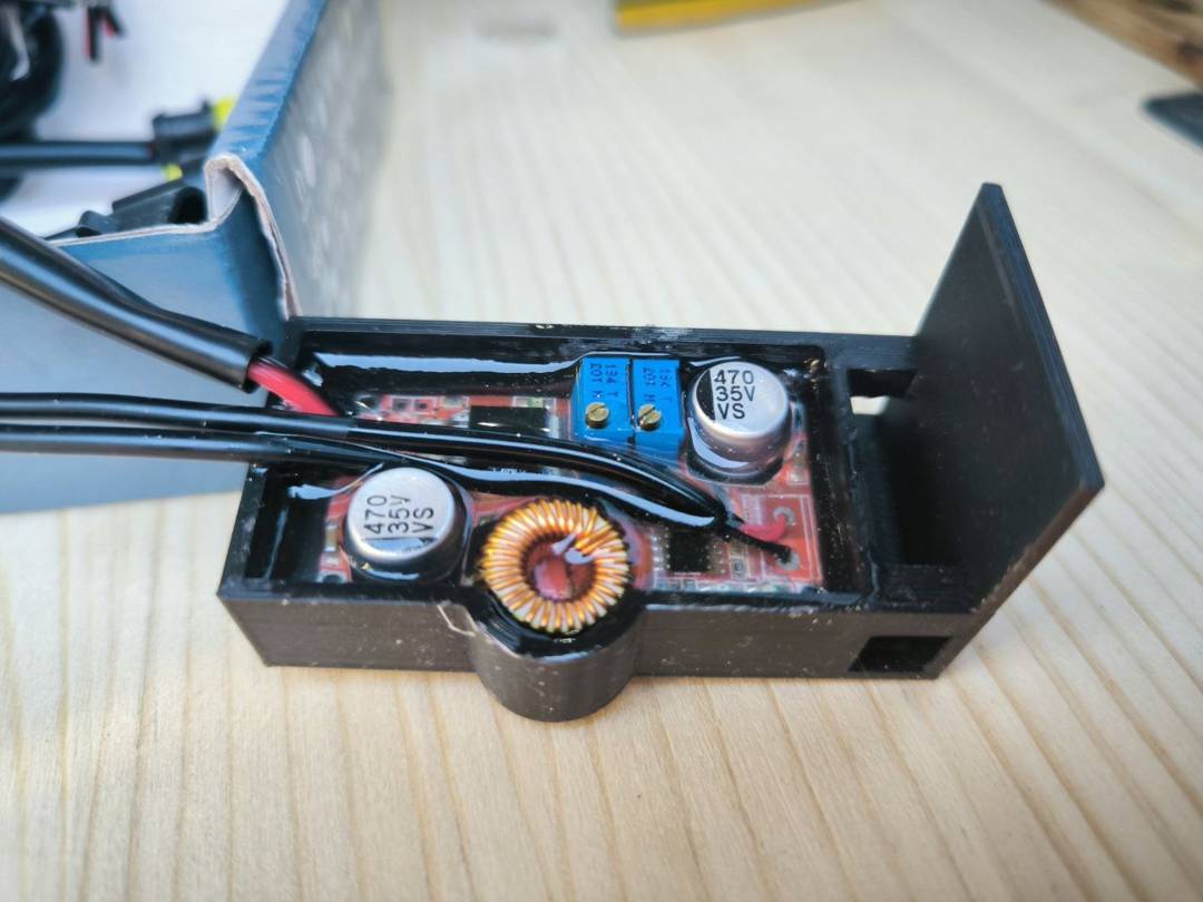

AlexDPenza По хорошему не напряжение, а ток надо понижать. Я поставил dc-dc понизил и ток и напряжение.
https://youtu.be/pyYIr8xWQIs?feature=sharedВ целом да, и то и то

https://youtu.be/pyYIr8xWQIs?feature=sharedДобрый день. Подскажите пожалуйста, у вас на фото на серебристых бочонках) стоят одинаковые значения, на ссылке с Али на этих бочонках они разные. Нашел такие на озоне , там тоже одинаковые.
В чем отличие и какие нужны?
Сергей Иванов Добрый день. Подскажите пожалуйста, у вас на фото на серебристых бочонках) стоят одинаковые значения, на ссылке с Али на этих бочонках они р…любые подойдут. На таких нагрузках это никакой роли не играет. Берите любые преобразоватали, главное чтобы 2 подстроечных резистора было. Один на напряжение, второй на ток.
Сначала понижаете напряжение до 11.9-12.0
потом понижаете ток, чтобы светило не на максимальную яркость, а чуть меньше максимума.
и получите практически вечные светодиоды!

AlexDPenza любые подойдут. На таких нагрузках это никакой роли не играет. Берите любые преобразоватали, главное чтобы 2 подстроечных резистора было. Од…Если я правильно понял, резисторы это и есть эти бобышки?))) Или нужно ещё что-то до купить?
Заранее спасибо 🙏
Сергей Иванов Если я правильно понял, резисторы это и есть эти бобышки?))) Или нужно ещё что-то до купить?
Заранее спасибо 🙏только одну эту плату на все лапмочки ДХО. там вход, выход и две крутилки настройки. под болтик на синеньком. на видео видно, как я их кручу.
AlexDPenza только одну эту плату на все лапмочки ДХО. там вход, выход и две крутилки настройки. под болтик на синеньком. на видео видно, как я их кручу…Спасибо 🙏 посмотрю в видео.

AlexDPenza любые подойдут. На таких нагрузках это никакой роли не играет. Берите любые преобразоватали, главное чтобы 2 подстроечных резистора было. Од…А если только напряжением регулировать?
Griffin Иван А если только напряжением регулировать?Нет. Диодам пофиг на напряжение. Они горят от тока. Ток надо ограничивать, хоть резистором, хоть чем то другим
AlexDPenza Нет. Диодам пофиг на напряжение. Они горят от тока. Ток надо ограничивать, хоть резистором, хоть чем то другимНу че нет-они и от понижения напряжения горят тусклее,соответственно дольше ходить будут
Antony Ну че нет-они и от понижения напряжения горят тусклее,соответственно дольше ходить будутСпорить не буду. Пробуйте.

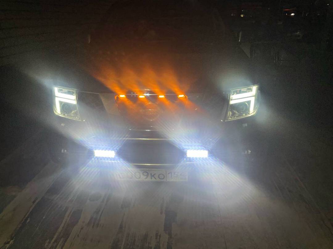

AlexDPenza Спорить не буду. Пробуйте.Ездит светит до сих пор(вчера встретил в городе),всё делал сам.Ограничения только по напряжению.В 22-23 году сделано
AlexDPenza Спорить не буду. Пробуйте.Ну как бы рабочий вариант. Может не идеальный но ответ от ии. Да, использование модуля LM2596S для понижения напряжения (в режиме стабилизации тока или при небольшом занижении напряжения) продлит ресурс светодиода. Снижение напряжения уменьшает перегрев, который является главной причиной деградации светодиодов.
AlexDPenza Спорить не буду. Пробуйте.Хотя в продолжение. Для максимального продления срока службы светодиода необходимо ограничивать ток. Светодиоды — это токовые приборы, и их яркость и срок службы напрямую зависят от силы тока, а не напряжения. Стабилизация тока (или его ограничение резистором) предотвращает перегрев и тепловой разгон, вызывающий перегорание.
Griffin Иван Хотя в продолжение. Для максимального продления срока службы светодиода необходимо ограничивать ток. Светодиоды — это токовые приборы, и их …Вот вот,можете не ограничивать ток вообще,если сделаете охлаждение так,что чип будет всегда в границах допуска по температуре😁
