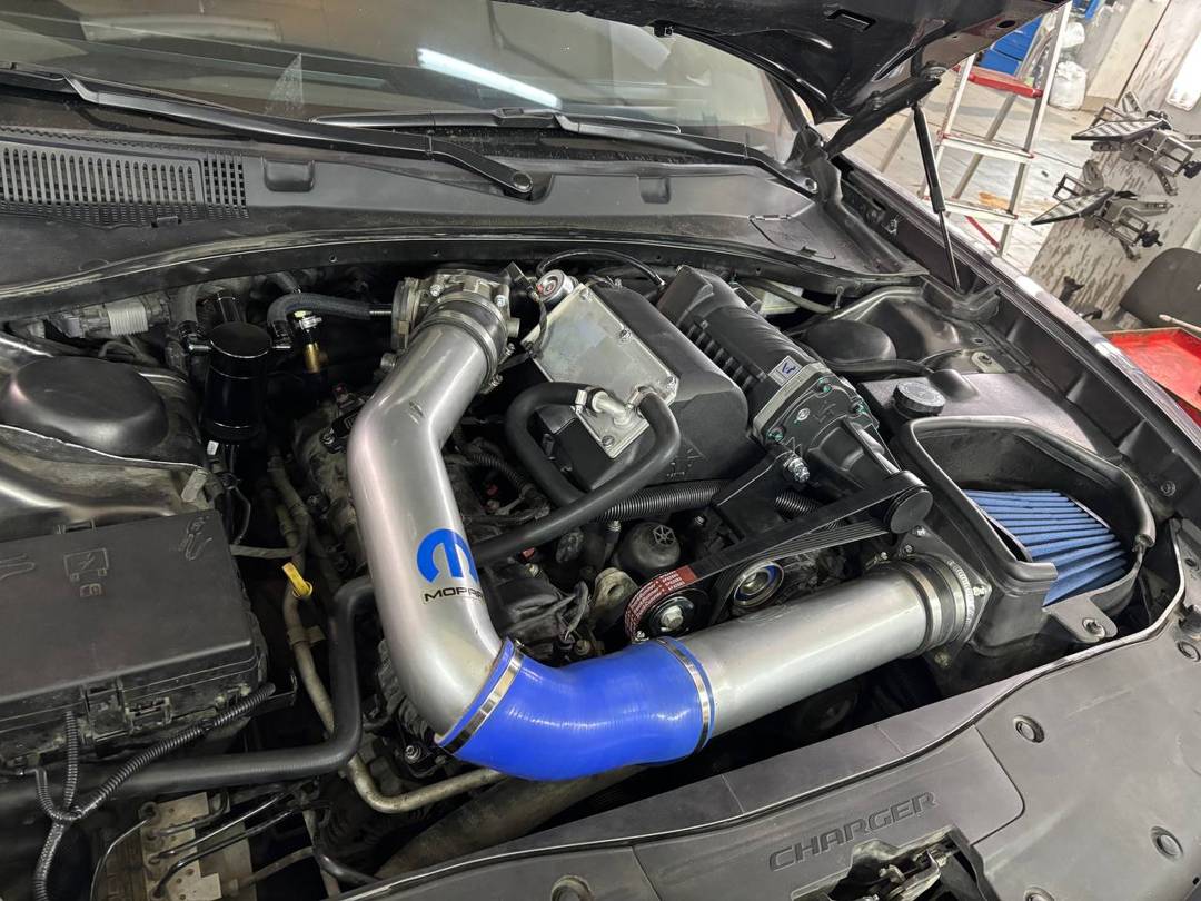

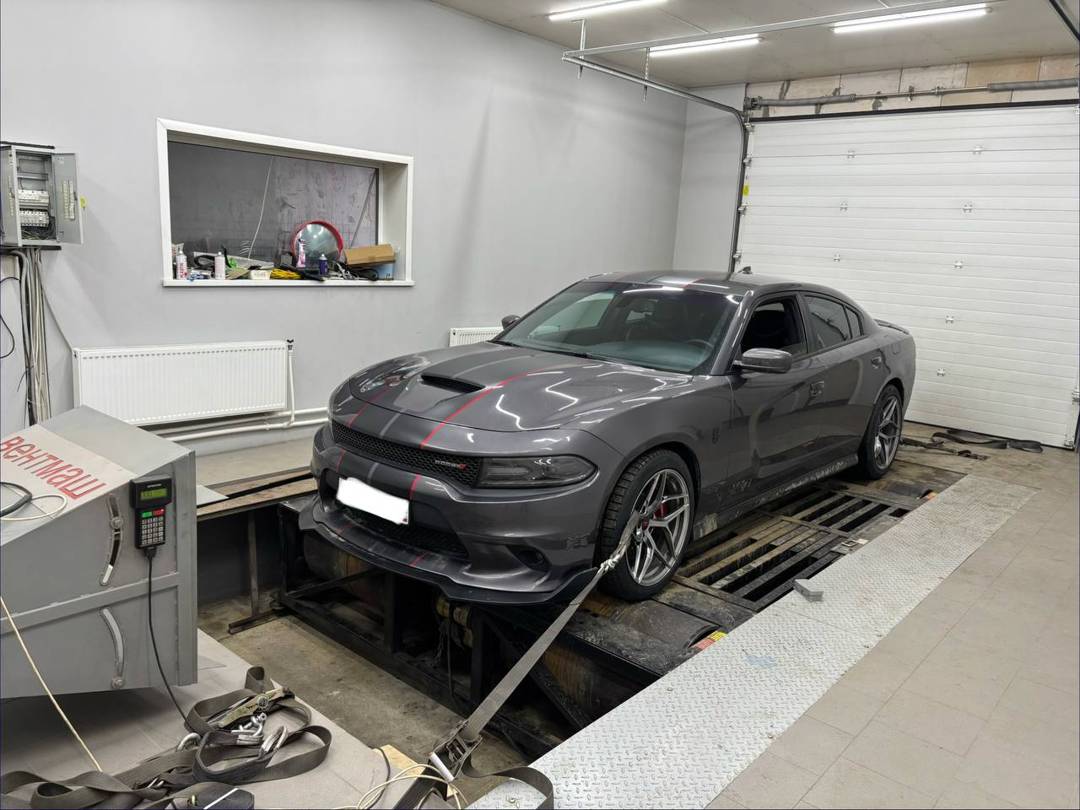

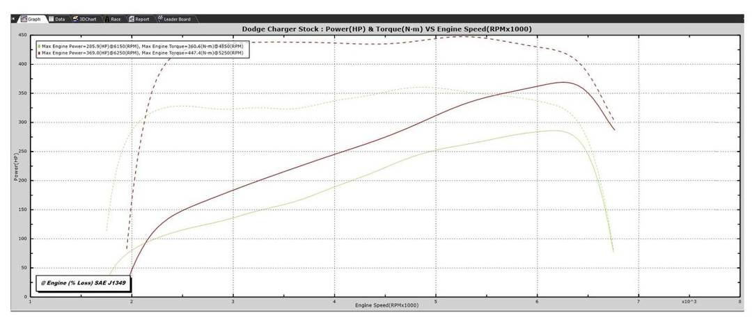

Итак - время завершить нашу историю с настройкой компрессорного 3.6
Дано - Charger с прикрученным китайским компрессором но с фирменными форсунками от RIPP-овского комплекта наддува. Плюс холодный впуск.
Думаю запилить отдельный пост с детальным разбором логов, однако из ключевого и важного:
Мы начали в 10 утра, и, т.к это финишная настройка после нескольких циклов дорожной обкатки - я сказал жене что буду дома в 13. Разумеется, в 13 меня дома не было, ровно как и в 14 и в 15 и в 16. Итак - за что же были получены домашние звездюли?
Лошади:
Было - 286 моторных сил, стало 369
Плюс 83 силы или 30%
Крутящий
Было - 360 ньютонов крутящего, стало 447
Плюс 87 ньютонов или 25%
Полка крутящего хорошая, ровная, как и кривая мощности.
Настроено всё на 95ом бензине с достаточно консервативными углами и легким переобогащением под нагрузкой.
С несколько более бедной смесью, злыми углами и сотым топливом - вполне можно пробить планку в 400 моторных, однако цели такой в машине на каждый день не стояло.
Плато наддува начинается с четырёх тыщщ оборотов и равномерно дует свои 0.3 избытка вплоть до отсечки
В пиковой загрузке форсунки RIPP на 650 кубиков открыты только на 41% - т.е. обладают почти двукратным запасом производительности.
Такие дела.
Всем скорейшего наступления подлинной весны и сезона!

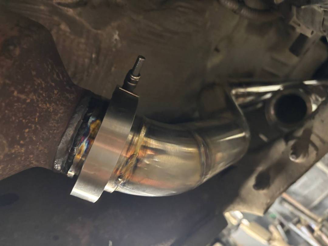

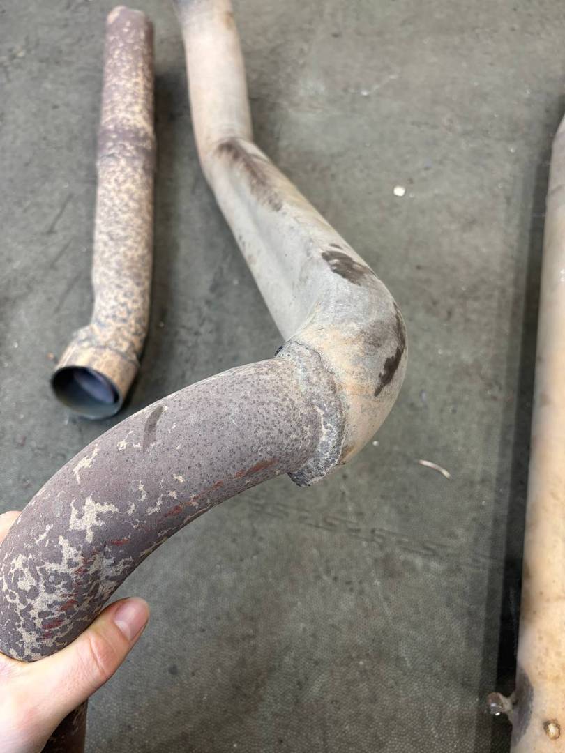

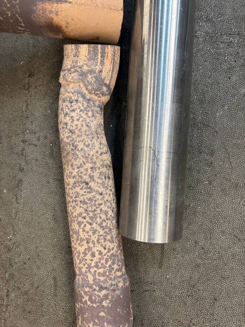

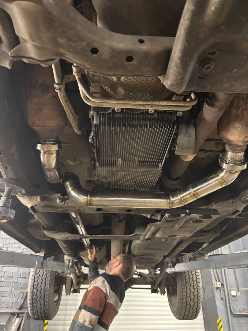

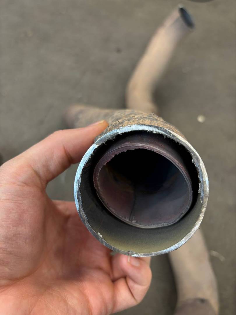

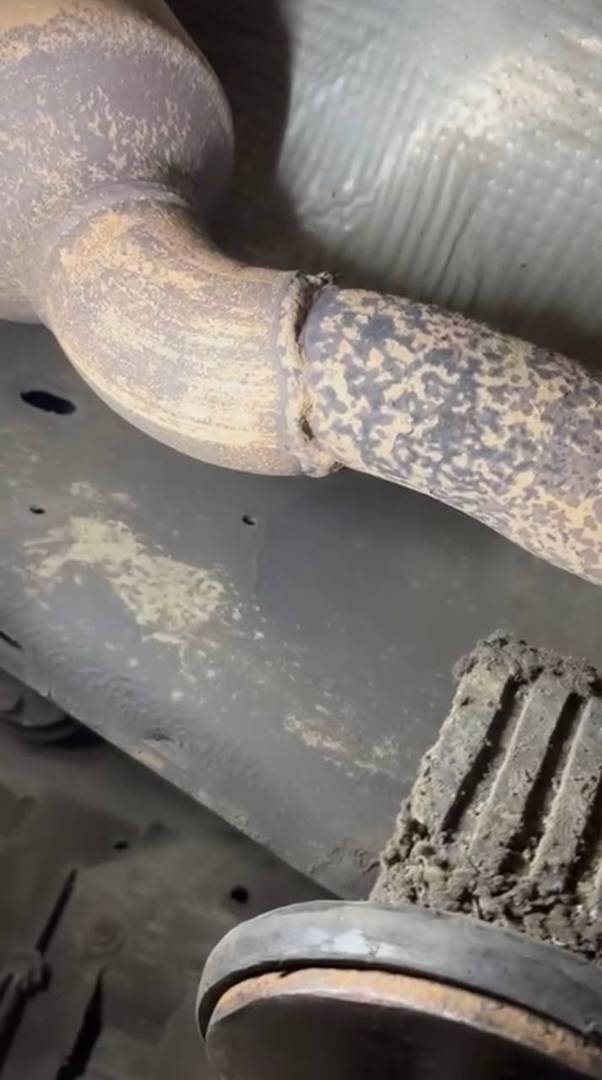

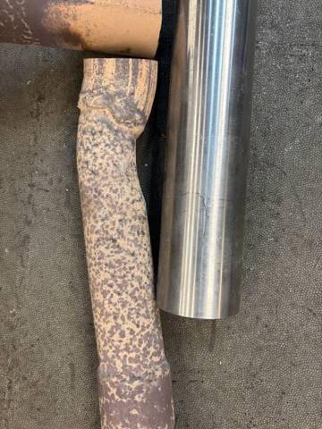

Когда, еще при покупке, я осматривал свой любимый Рамчик — я обратил внимание то что два куска выхлопных труб от катов и до банки глушителя — не родные и сделаны по доброй традиции из лома найденного на дороге ярости. Обычно это верный признак того что казна пуста каты пусты — вытряхнуты в штатах перед отправкой машины, однако к моему удивлению — каты были и были в превосходном сотоянии. Кому, кому могло понадобится срезать штатные трубы до глушака и вваривать какую то порнографию вместо оных? Штатные трубы ж ничего особенно не стоят, зачем менять добро на говно?
Последствия такого вандализма можно было даже ощутить на верхах - стоковая прошивка РАМа и так склонна богатить на верхах для безопасного тягания груза, в моём же случае это дополнительно усугублялось затычным выхлопом.
Не прошло и вечности — как у меня таки дошли руки навести тут порядок. Воистину, с тремя машинами — как с тремя детьми — невозможно успеть уделить время всем.

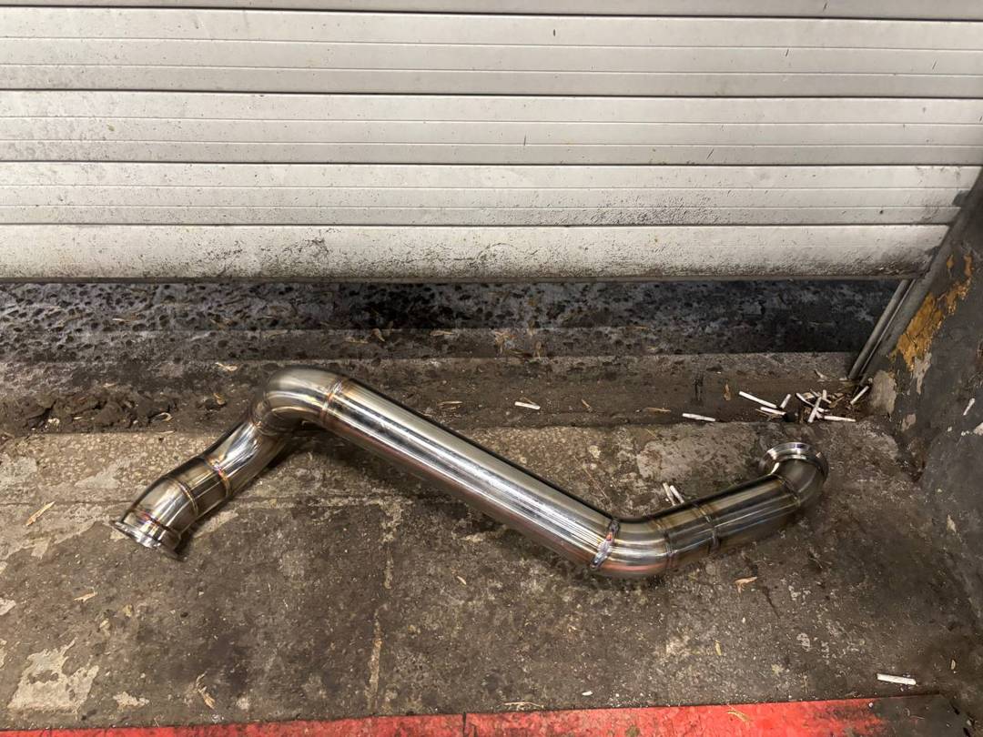

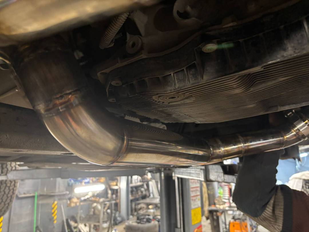

Решено было не просто воссоздать штатную схему — я захотел изготовить отдельную левую приемную трубу на V-бендах и несколько иначе её расположить что бы в следующий раз заменить штатный пластиковый поддон на тюнячий аллюминиевый (штатная схема не дает произвести такую замену без демонтажа всего выхлопа.
Сказано — сделано, порнография была удалена, красивые блестяшки нашли своё место под днищем машины.
В благодарность — Рамчик порадовал новыми нотами утробного бурчания под нагрузкой и несколько возоросшей наполняемостью сверху.
Всем урчащих виейтов и классного предстоящего сезона, товарищи!

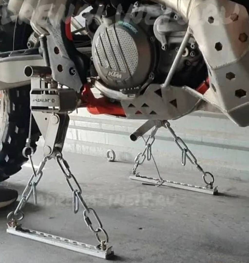

Всем здравствуйте. Кто ни будь эксплуатирует РАМ для перевозки Эндуро мотоциклов? Поделитесь опытом. Видами креплений? Может кто то знает, где их установить? Хочу вот так. Вопрос. Кто это сможет установить это, и на сколько реально к кузову с низу подлезть. Фото ниже.
