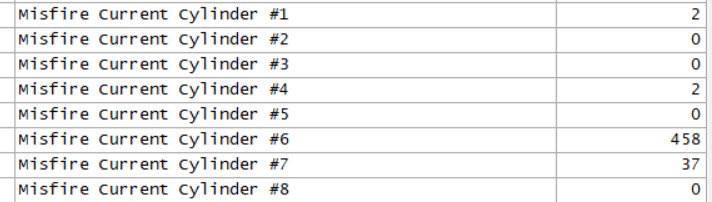

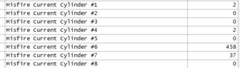

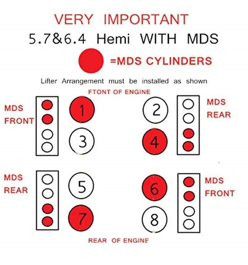

Однажды товарищ на Джипе, названного в честь одного из Великих Плёмен, с могучим HEMI 6.4 под капотом, услышал горячо любимый всеми нами стрекочущий цокот гидриков. Он решил не дожидаться покуда клин ролика пропилит вал и нагонит стружки под вкладыши - взялся упредительно гидрики поменять, да не абы как - а с демонтажем МДСа. Были установлены гидрики без МДС + замена соленоидов МДС на заглушки.
Всё остальное осталось как есть, а стало быть - ну какие могут быть проблемы? А они начались в виде массовых пропусков на холостом ходу (и только) на шестом цилиндре + эпизодические пропуски на цилиндрах 1-4-7.
При этом мотор перебирали действительно отличные ребята, что собрали десятки hemi и сотни - LS и тут нате вам - пропуски! Снова - вскрыли, проверили - механически всё идеально, собрали - пропуски. Как ребята рассказали - они нарезали десятки кругов с осциллографом, проверили всё что можно и что нельзя, начиная от форсунок и катушек, заканчивая управляющими ключами в ЭБУ, однако миссфаеры никуда деваться не желали, ровно как и меняться местами с другими цилиндрами по пропускам. А что за цилиндры у нас миссфаерят? 1-4-6(обильно)-7.
А давайте угадаем - какие цилиндры у нас в оригинале с МДС гидриками? 1-4-6-7
Пропуски только на холостых, на любых других оборотах машина едет люто-бешенно.
Обычно пустую болтовню в ТГ группе пронзает сообщение Вани на строкере что у его товарища была такая же петрушка, что вылечилась заменой вала на более злой. Эта мысль меня сильно смущает тем что злость вала стабильности холостого явно не способствует и единственное из-за чего оное могло помочь - это что штатная модель соответствия крутящего момента и ожидаемого наполнения так разъехались что вышла за зону целевых регулировок ЭБУ. Мысль врезается занозой, забиваю товарищу стрелку, смотрю логи и вуаля - оно. Мотор, желая добиться целевого крутящего момента в 17 ньютонов на холостых - получает...минус 12 ньютонов.
Наш ЭБУ мыслит следующими образом - он смотрит на текущий и целевой крутящий момент, далее через нейростеку - обсчитывает ожидаемое наполнение цилиндров и применяет к этой модели управляющее воздействие. Цилиндры, что обзавелись non-MDS гидриками, внезапно, стали выдавать несколько бОльше крутящего момента чем ЭБУ ожидал при этом воздухе, его модель Момент<->Воздуха под-разьехалась и ЭБУ стал придушивать мотор, но в зоне холостых его компенсации могут быть чрезмерны.
Покуда мое имя еще не всплыто в файлах Эпштейна, отвлечемся от любимых порнушных метафор и представим холостой ход как дрища в спортзале что тягает на лавочке для жима пустой гриф. Наш Качара-Тренер (ЭБУ) увидел что в кой то веке парнишка с утра позавтракал (МДС гидркии отправились на помойку) и тягает гриф чуть уверенней чем обычно. Чтоб компенсировать эту легкость наш чудо Тренер, привыкший к иным нагрузкам - накидывает минимальные блины что есть у него под рукой - по две десятки, и вот уже у нашего атлета "шпингалеты лопнули" - пропал стабильный холостой.
Пятнадцать минут времени, свел модель крутящего и воздуха и вуаля - нулевые попуски, ребята утирают слезы радости.
Пост этот не столько про похвастаться (на самом деле он в основном про это) сколько про то, что такое (разьехавшуюся модель на без МДС гидриках) лично я вижу первый раз, однакож от как оно бывает.

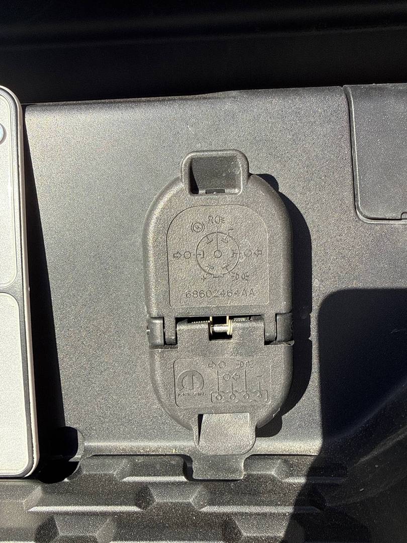

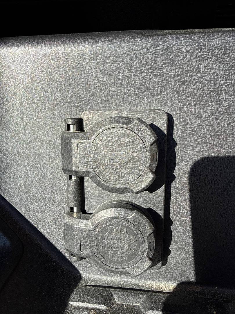

Какой из переходников подойдет ? Кто нибудь брал такие ? Как показали себя в работе ?

Иван Какой из переходников подойдет ? Кто нибудь брал такие ? Как показали себя в работе ?
У меня такой, пока ток 2 проблемы.
1) Не помню точно но что-то с поворотниками, но не критично.
2) Надо думать куда девать этот блок на время езды с прицепом, я навсякий его в пакет заматываю
