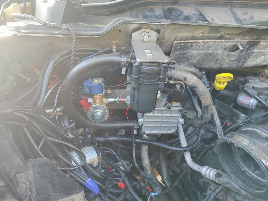

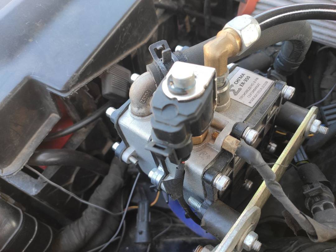

В чем сумбур? Давай проясню. Ну или накину... Сейчас у меня 2 сигмы стоят, но уже купил ещё одну и догреватель. Весной буду менять две на одну+догреватель.

Ну то есть одной хватает?
Так то и эмер по паспорту столько выдает

Только у меня вихревик стоит 1 на два выхода

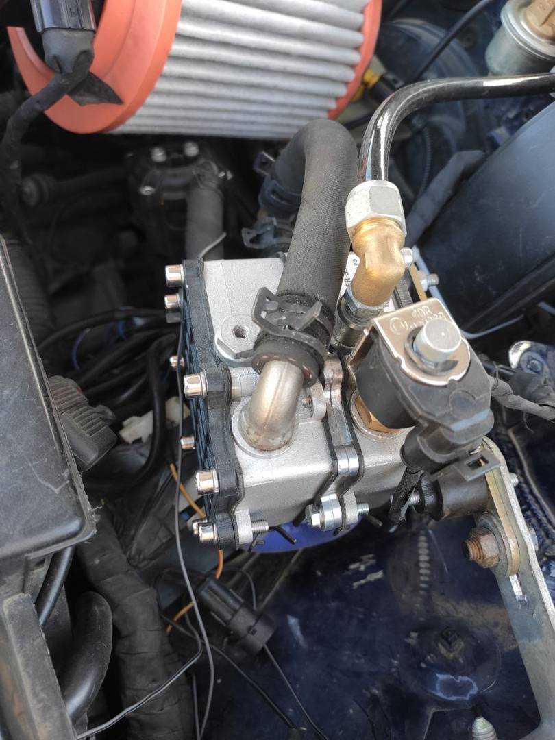

Да. Но для зимы и чистоты форсунок очень желательно догреватель.
Создатель сигмы гоняет на тахо, мощнее рама, и одного редуктора ему с запасом хватает.
Я брал два, чтобы как в самолёте, дублирование было. Помер в дальней поездке один, поехал на другом. Но сейчас сигма вполне надёжная, и в запас дают то, что в случае глюка можно поменять за полчаса (резинку дозатора и пружинку дозатора) это типа расходка, однако я ещё ни разу ничего не менял...

Форсы у меня gemini omvl без жиклеров. И на таком циклоне я ездил, и новый такой уже купил для переделки.

Догреватель - это коробочка как корпус сигмы, там тосол греет уже испаренный газ. В пятницу катал на шниве по трассе, а за бортом минус 34 было... Редуктор газ испаряет, но выше +25 не греет. А чем больше температура исппоенного газа, тем лучше наполнение цилиндров и меньше расход
