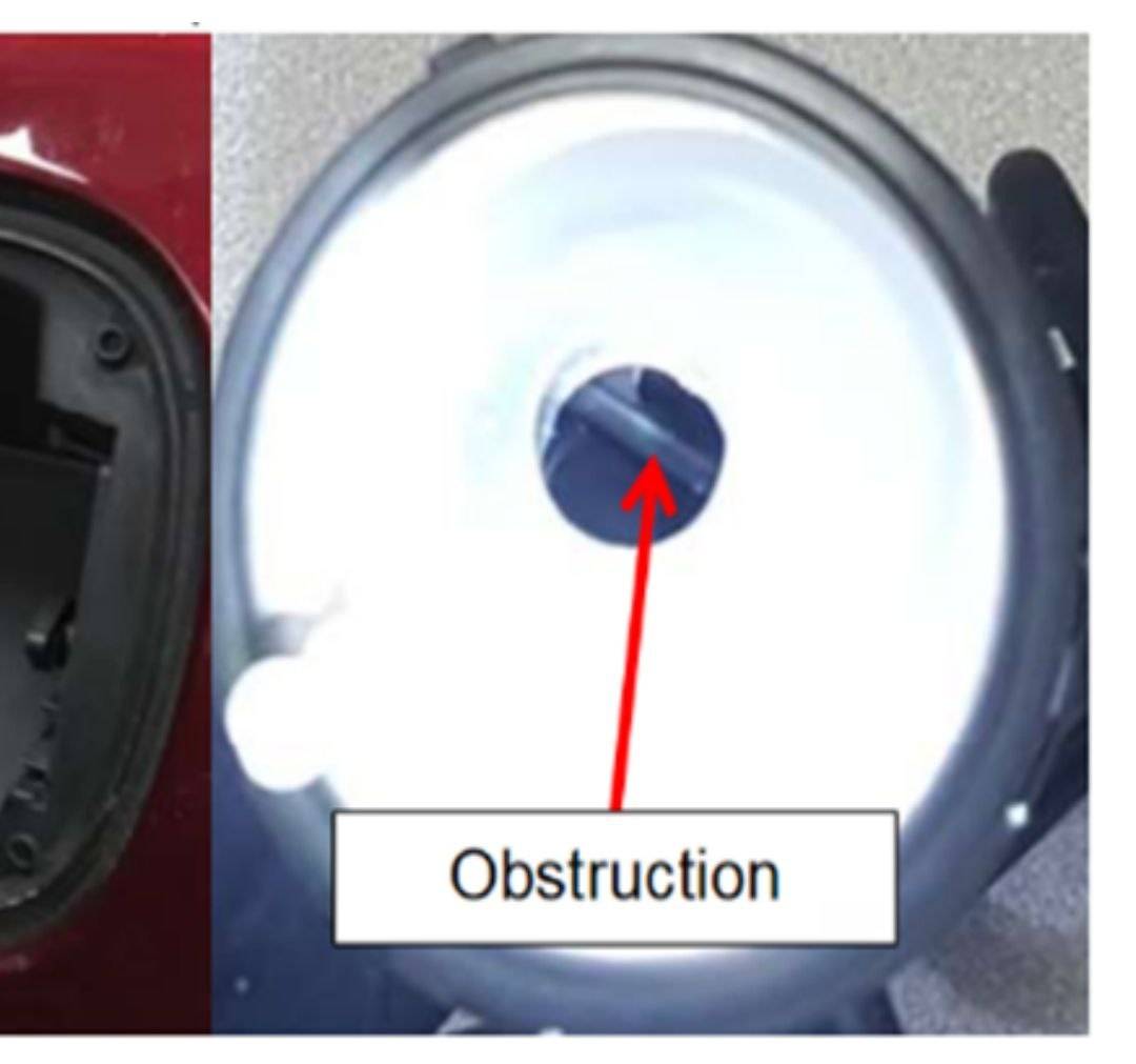

Вот по такой проблеме документ.

Там в процедуре описано как проверить. Посмотри, может у тебя так.
Гляну.

Переводчиком посмотрел. Суть, я так понимаю, проверить сначала не валяется ли в горловине чего-то и открываются ли обе заслонки и их целостность. Такое бывает действительно
