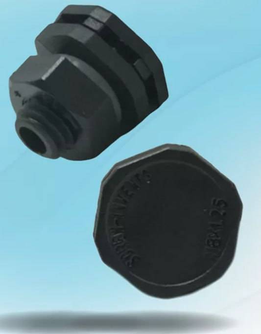

у меня левая жестко потеет, снял недели 2-3 назад, грамм 100 воды вылил из нее, правая в порядке, ну в пределах нормы. Собирал одинаково. Но думаю такие клапана поставить, т.к. фары depo, у них вентиляция через наклейку сделана, не как у нормальных
Для начала понять надо-почему потеет
Чтобы не по шву

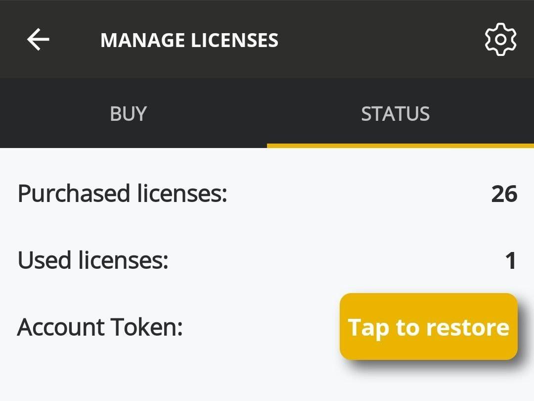

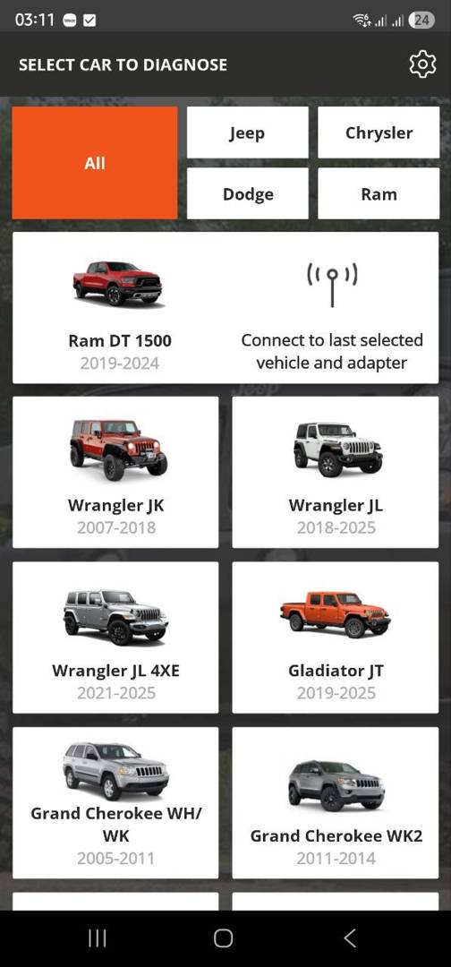

По поводу jscan, есть схема взлома, для андройд, немного замудреная с установкой старой версии программы ее взломом, накрутки лицензий, потом установка новой программы и подтягивания старых лицензий.
Поддерживает много авто, но на английском. Читает сразу все блоки доступные свистку. Доступность блоков зависит от свистка.

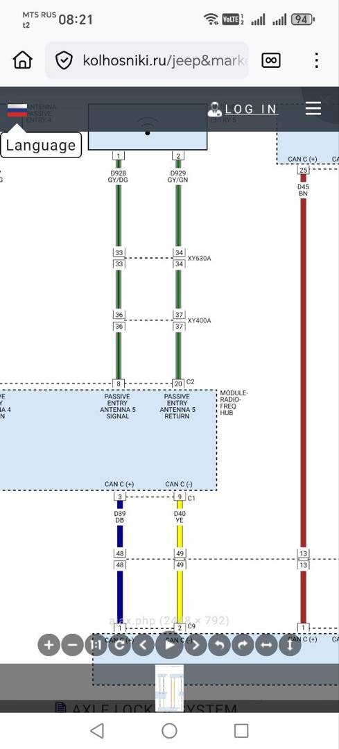

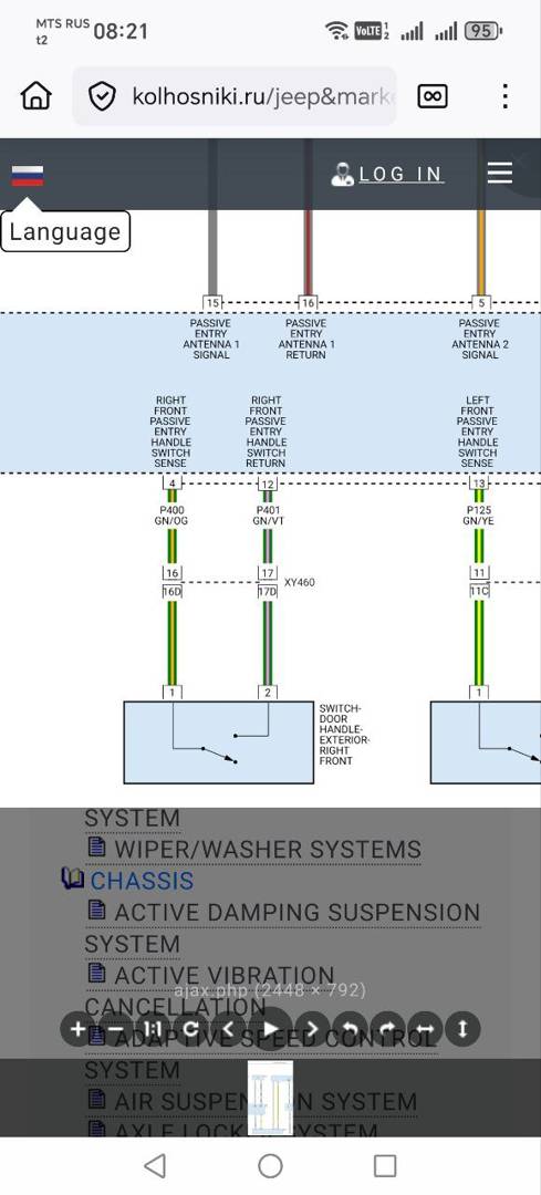

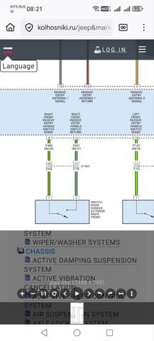

Вопрос к тем кто разбирается в электрике 5ген, не работает безключевой доступ и кнопка на правой пассажирской двери, в блоке активная ошибка по сенсору ручки, но! Правая ручка при подключении к другой двери работает. Сбросы ошибки не помогают. По факту сенсор и антенна рабочая, но сигнала нет. И я не пойму идёт ли проводка сенсора к блоку двери или идет к блоку управления в кузове.

От ручек проводка идёт к Rf-hub, который за спинкой заднего ряда сидений.
Если пред М8 живой, то возможно залипли плавающие контакты. Они в смазке там.
То есть 2 провода от сенсора ручки сначала заходят в блок двери, а потом идут в блок пасивного доступа? Блок двери отрабатывает сигнал? Или только транзит?
Постояла после поездки-услышал щелчок реле под рулем и заработало
От сенсора напрямую в Rf-hub
