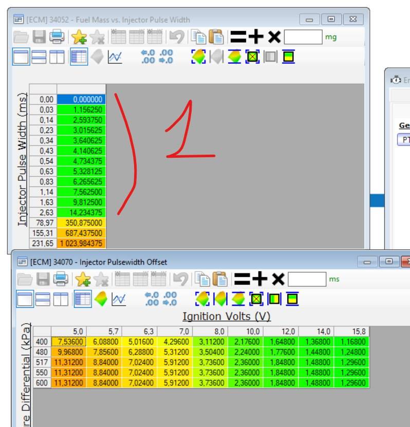

Там есть пара принципиальных моментов.
Во первых форсунки у нас имеют сильно нелинейную характеристику - на малых нагрузках время открытия форсунки сравнимо со временем распыла и по мере увеличения нагрузки/вольтажа - характеристика форсунки меняется. Для этого в ЭБУ есть сразу несколько калибровочных таблиц.
Что б форсунка ГБО работала идеально синхонно - она обязана быть быстрее штатной форсунки HEMI и при этом на програмном уровне ЭБУ ГБО обязано в точности воссоздать нелинейность характеристики бензо-форсунки. Как мы все понимаем - с этим заморачиваются "не только лишь все" (с) говоря словами классика
цифрой 1 пометил таблицу описывающую нелинейность распыла, а вторая таблица - офсет форсунки для компенсации разницы производительности по давлению и вольтажу

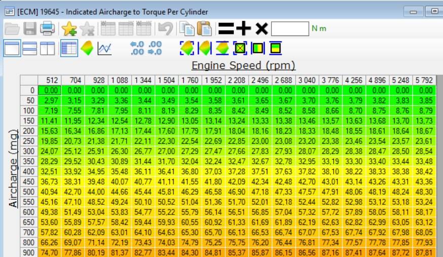

вторая фундаментальная проблема - если первую успешно решили - в том что адовая логика Mopar, в отличии от ГМ и Форда - отталкивается не от ожидания воздуха в первую очередь а от ожидания крутящего момента и уже сверху на это накладывает таблицы VE.
(Тут значения в ячейках таблицы - условные единцы для пересчета в ньютон-метры.)
Так вот, сэршенно очевидно что при одинаковом воздухе результирующий крутящий момент на бензине и на газу будет разный, поэтому ЭБУ будет перманентно в клинче - ожидает А, получает Б и погнал пересчитывать всю модель, что в итоге если не сошлась - получаются ошибки как выше

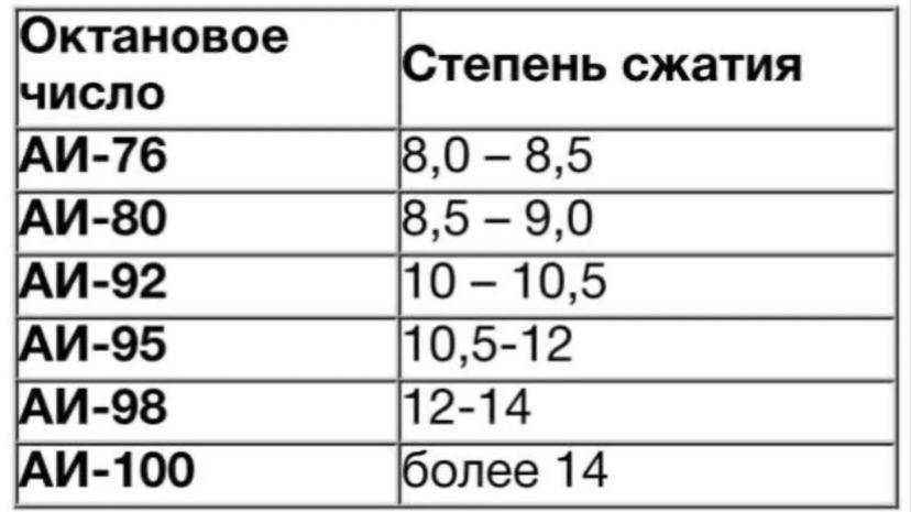

Степень сжатия это детонация
Ну а как иначе. Вы здорово изменили условия по железу
Но октановое число должно соответствовать степени?
Да.
Это для бензина больше
