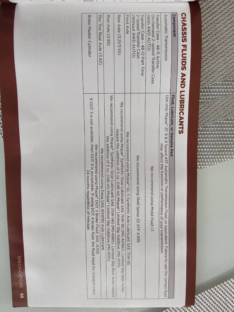

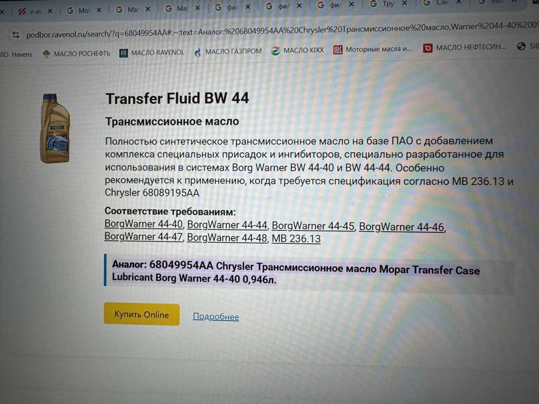

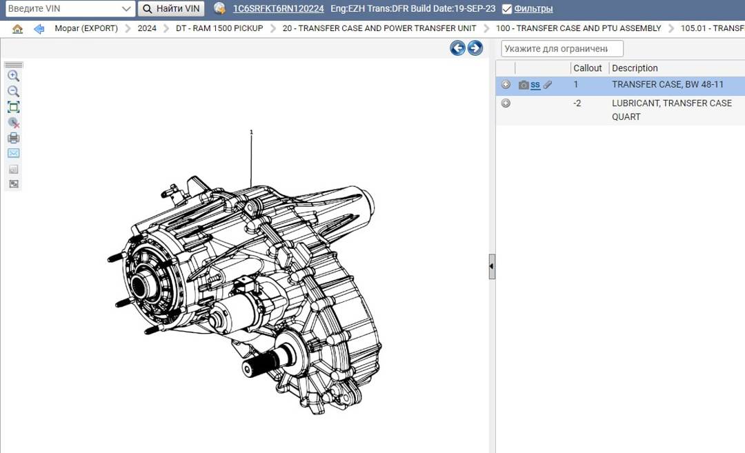

Подскажите какое масло лить в раздатку по мануалу идет для коробке автомат Трансмиссионное масло MOBIL ATE LT 71141 это так?
