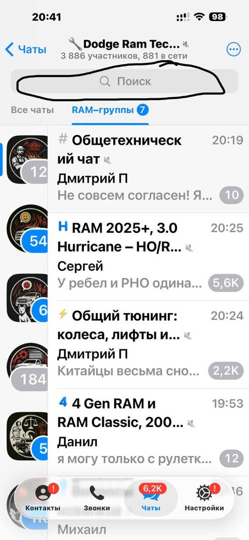

Дружище не обижайся!заходишь в Ram-группы и в поиске набираешь ключевую фразу, что тебя интересует! Там много информации

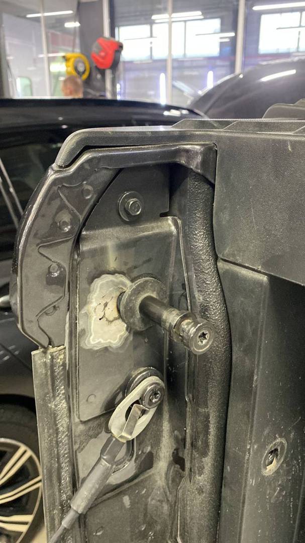

У меня тут был вопрос по поводу заднего борта стоит обычный! Хотел поставить мульти борт !
Так тут сказали что нужно кузов менять !
А по факту все встает !
Менял простой на мульти? И как встал?
Познакомились тут с Иваном . Он первый установил .
Мой борт сейчас в покраске и жду последние 2 детали для установки .
Самое наверное что сложное это нужно перенести( переварить )
крепление под верхнюю петлю .
На обычном борту она стоит чуть дальше . Под мульти борт надо перенести ближе к самому кузову.
А так все встает отлично! Дальше только проблемы с регулировками самой рамки и потом половинок дверей
Вот когда поставите, тогда и будет понятно. :) Так то сваркой и напильником вообще можно все сделать)
Так а в чем проблема перенести 2 верхние петли!
Без проблем покажу ! Но тут мне сказали что это не возможно! И что нужно менять целиком кузов !
Вот переноситься петля и всё встанет! Ну конечно сама петля тоже другая!
Фото не моё
Без колхоза невозможно. А с помощью сварки можно вообще все:)
В общем, ждем видеоотчета)
