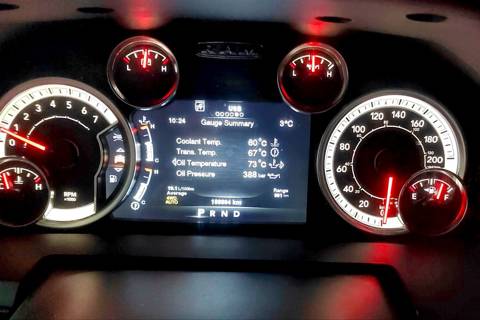

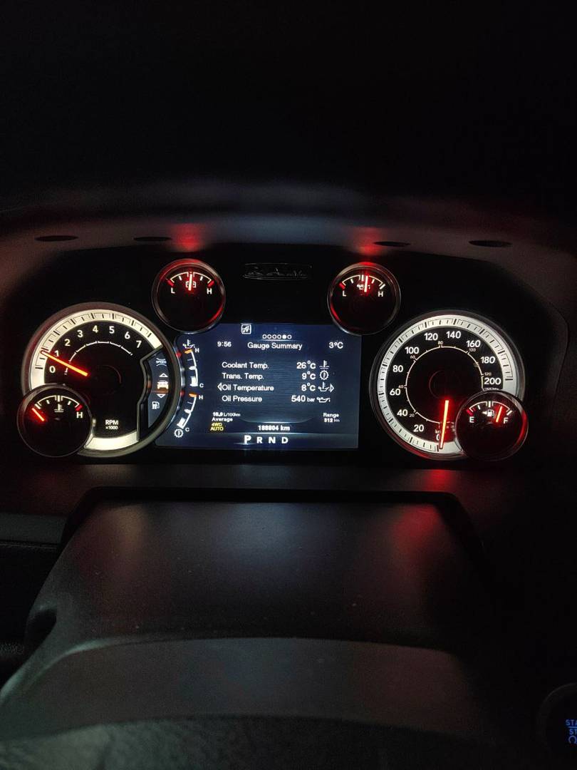

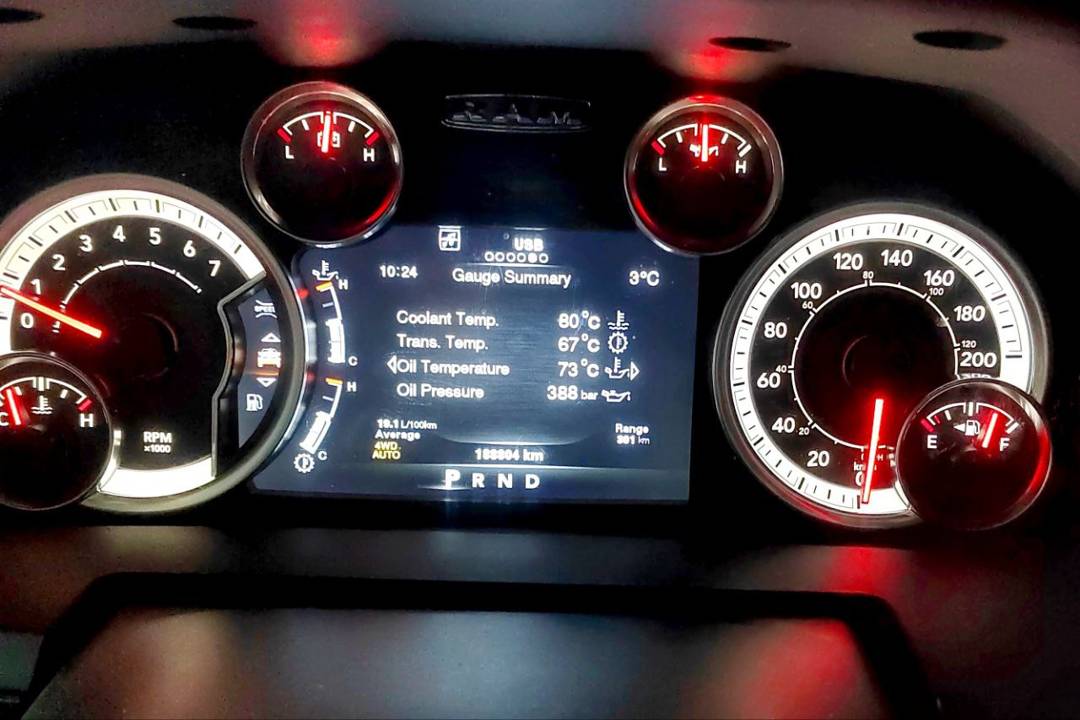

На прогретом.
Сколько это в Kpa?
Это на самом деле в кПа, 350 настоящих бар - это 350 мпа
Вот тут я все время не могу разобраться))
Это амеров косяк, Они парится не стали и просто в прошивке заменили обозначение с кПа на бар, а то что надо было поделить на 100 они забили. Формально получается давление масло дикое просто)))
Теперь ясно.
Я думал я дурак, а оно как обычно)))
Спасибо , сколько нового всего узнал )
Бывший хоз поставил 1.5г назад насос в клубном сервисе Уфы. Ездил Уфа--Москва 2-3раза в месяц. Плюс груз в пикапе до 1тонны. Всё норм. Мотор поёт, тика нет. Масло не кушает, недавно вот менял, после 6500км пробега, слил и не сказать что прям чёрное , объем 6.6л. Залил опять Мопар , до верхнего уровня, после запуска., ушло 6.8л

Я не об этом, я о том, что 500 бар - это на таком давлении металл режут. Это не бары, это кПа на приборке
