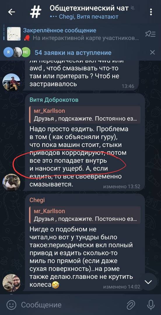

Я такой бред писать не мог. Это 146%
Привода вращаются ВСЕГДА, независимо от того, в каком режиме работает раздатка

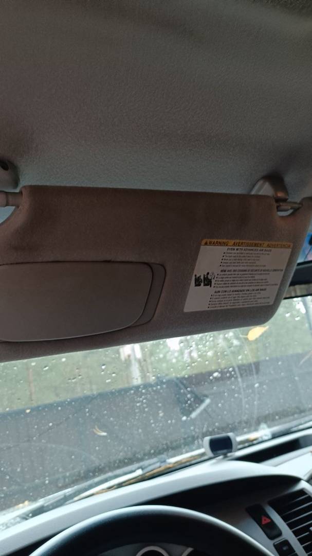

Да,Рома имел ввиду что на тундрах не было 4wd auto режима, и там либо зад либо полный без вариантов,и там на козырьке писали мол периодически при равномерном движении посуху включайте 4wd high и ездите скока то (вроде 50) миль.

Не могу сказать что имели ввиду инженеры,надо Рому попросить сфоткать,у меня на козырьке водителя была наклейка)
Ща
Он итак в масляной ванне постоянно купается
Ну и что не так?
Это как так, ездить и колеса не крутить? На лыжах что ль? ;)
Ну так ты поясни, о чем ты тут писал ? Что там попадает внутрь и наносит вред ?
Видимо, инженеры Тойоты знают что-то, чего не знаешь ты, раз лепят такую шильду))
Ну все все,ездить не вращая с большим углом колеса в стороны,) пусть будет равномерное движение по прямой🤣🤣
Ну да, только если так )
Дима, я ее отрвал🤦♂
Она слева была.
Красная
Красная
Над зеркалом
Там даже след виден))
Стык привода с промвалом или как его там через шлицы, не? В ваших словах: не ездишь, там ржавеет и мусор этот попадает внутрь этого стыка и всё портит, не? Вот я и написал человеку, что это основная зона проблемы и неважно, на 4 вд он ездит или на 2вд. Надо просто ездить. Все остальное там нормально себя чувствуюет и так( до определенного момента, естественно).
Не так.
Ржавчина не может нанести никакого вреда металлу
Если машина долго стоит, то коррозия съедает шлицевую и увеличивается зазор. Вот и все.
