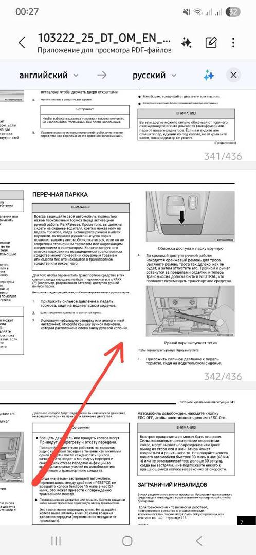

Ребят подскажите как включить нейтраль, когда коробка в аварии, задние колеса заблокированы
ВД Виктор Доброкотов RDRC 18 сентября 2025, 20:25
В соседней ветке вроде ответили. Я бы просто открутил задний кардан в такой ситуации
ВД Виктор Доброкотов RDRC 18 сентября 2025, 20:26
Предварительно пометив положение флянцев относительно моста и раздатки
