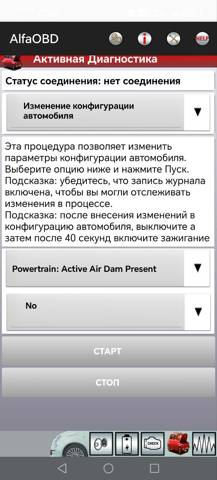

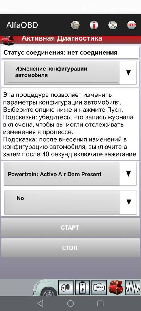

Добрый вечер, коллеги! Если кому интересно. Сегодня занимался устранением ошибки U065. Альфа на Винде показала что ошибка по Active Grille Shutter, Альфа на Эндроуде показала, что ошибка по Active Air Dam Module. По итогу, провел тест гриля, он работает, открывается и закрывается нормально. Раньше я этого не замечал, так как его пусковая проверка происходит одновременно с запуском двигателя, а я же в это время внутри :) Попробовал с автозапуском, видно, как работают. Тест тоже прошел успешно. Таким образом, косяк в этой Air Dam, которой нет и не было, даже креплений под нее нет. Тему прокурил, нашел, что альфой ее не отшить, а поскольку, в виде чека на панели это не проявляется, а видно только сканированием ошибок, то все и забивают на это дело. Наверное, и мне нужно так сделать. За сим, откланиваюсь.
P.S. В очередной раз хочу вознести хвалу Альфе. В ходе сканирования модулей появилась скрытая (не проявляющаяся на панели в виде джекичана) ошибка. Типа замыкание в лампе заднего левого фонаря. Полез смотреть, и точно, нить габаритов перегорела. Сколько я уже так езжу, неизвестно. Есть воможность вывести уведомления о таких случаях на панель, но пока не разобрался, как сделать. Как разберусь, доложу коллехтиву.
Нолика у вас не хватает
У некоторых получалось так отписать эирдам.
у меня не вышло, ни через Винду, ни через Эндроуд
стоит "No", но все равно, после очистки ошибок - до первого запуска двигателя.

а с какого блока ошибка идет?
Engine-Hemi/Pentastar/Chrysler
это где так
ну в альфе кодируется powertrain, а тут ошибка в блоке двигателя
в Альфе
причем, отключать air dam нужно через body computer-car configuration-active air dam module present, а ошибка читается с блока двигателя. ( пишу по памяти, могу неверно называть имена блоков)

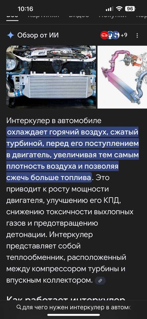

Аа, это то что то типа интеркуллера на дизеле.
Граждане-товарищи, может кто-то из знакомых ищет Рэм 4ген в прекрасном состоянии?
не совсем, но логика та же. Интеркулер охлаждает горячий воздух наддува после турбины, чтобы привести его ближе к атмосферной температуре. А штука из объявления представляет собой фильтр нулевого сопротивления с динамическим наддувом. Говоря проще, впускной тракт сокращен, с увеличением скорости подпор воздуха возрастает, двигателю легче засасывать воздух. Да, что-то будет, на грани ощущенией, но вряд ли, чтобы прямо уж. Такой метод используется на спортбайках. То есть, чтобы почувствовать эффект, нужно двигаться на высокой скорости. Иначе это просто нулевик, вот и все.
