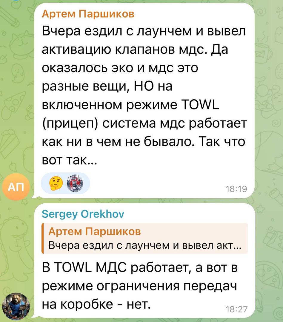

Тогда так - при включении таун хол , система мдс отключает часть цилиндров , как и при движении в обычном режиме 😎

Есть таблицы которые выкладывал тут наш одноклубник , где это видно альфой при движении с нажатой кнопкой
У меня лично был звук в режиме отключения цилиндров(от соленоидов) при определенной скорости и оборотах,при тех же вводных нажимая на кнопку-звук сразу уходил
И при включении изначально таун хаул и катания точно так же-этого звука не было
Тему эту со звуком находил на амер форумах,дело было в соленоидах
Сканер, на табло время работы форсунок 1 4 6 7 цилиндров и все будет видно и ясно. На 4ген рест в режиме tow/haul отключение работает.
