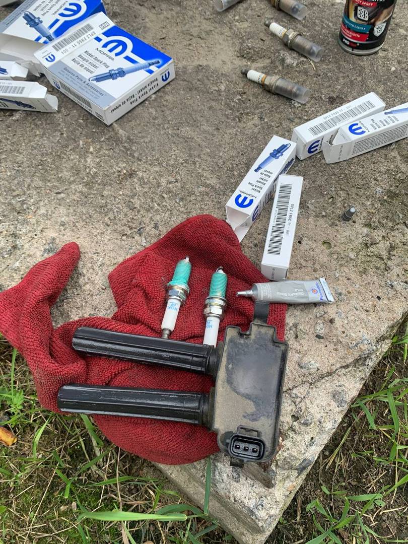

У меня на джипе недавно по трассе начались пинки , рывки, машинка стала тупить и по трассе расход при 120 стад 19 литров.
Приехал домой, скинул минус на аккуме на 15 минут, на 15 секунд зажал в пол акселератор.
Помыл дроссель.
Заменил свечи.
Все прошло, расход по городу сейчас с малыми пробегами 21
Помыл дроссель.
Заменил свечи.

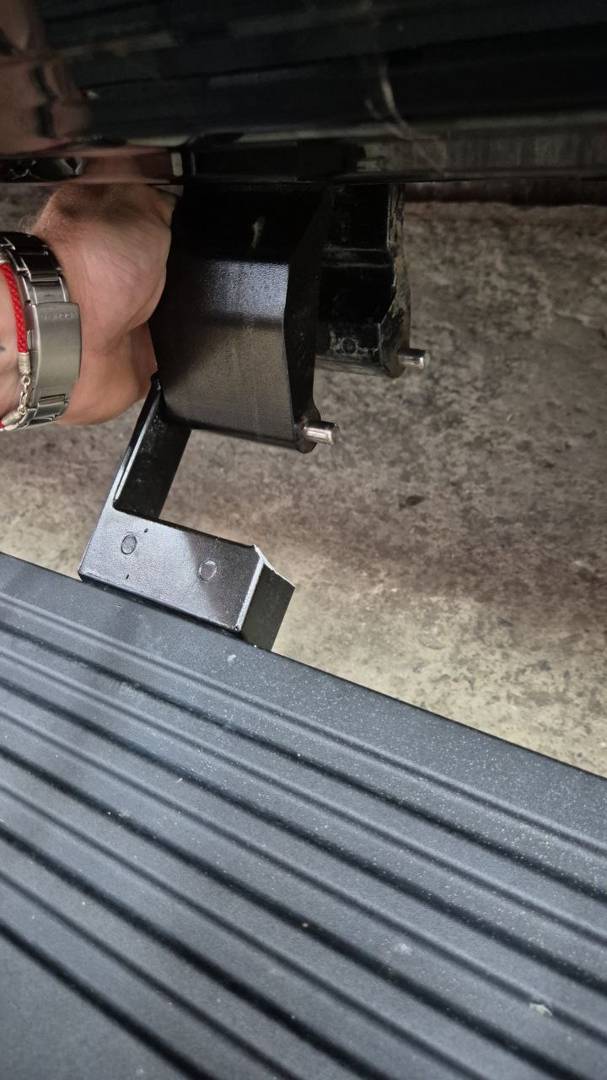

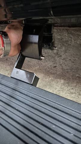

Где взять крепление электроподножки
Левая задняя
Левая задняя
Электро порога вернее

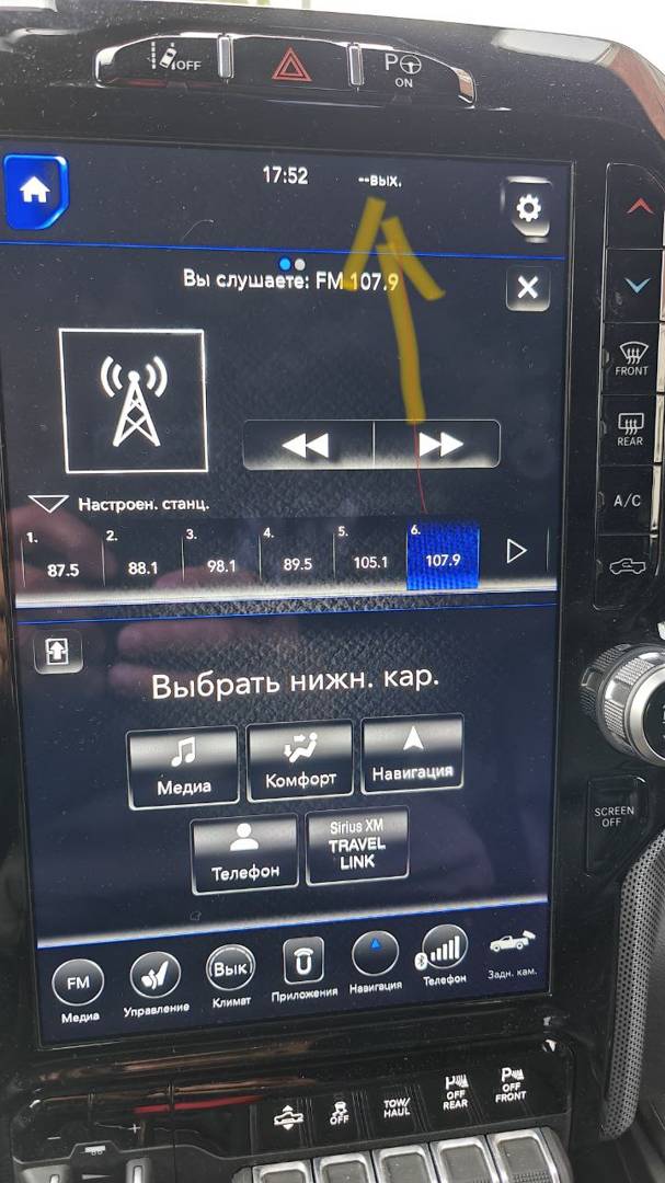

Подскажите вдруг перестала играть магнитола , звук прибавляется но тишина, станции ищет. Что может быть
Как безболезненно перезагрузить ее
5 ген
Товарищиииии. Помогите с вопросом (Владимир Ростов спасибо).
Что за ---вых, вроде раньше не замечал
Добрый, перезагрузка путем нажатия и удержания кнопки включения магнитолы или сброс на заводские
Две кнопки зажимал, не помогло
Держать нужно по дольше.
