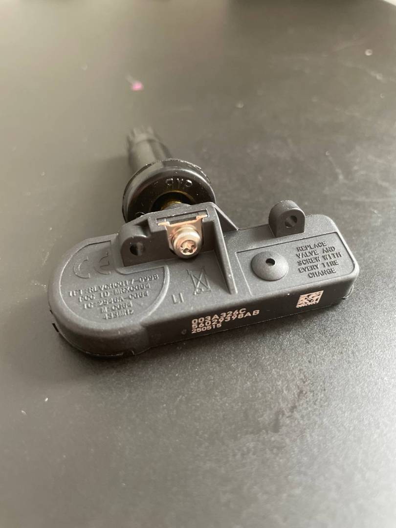

На югах 1 датчик давления шин показывает странные цифры. Парни, кто решал этот вопрос, какие датчики покупать?

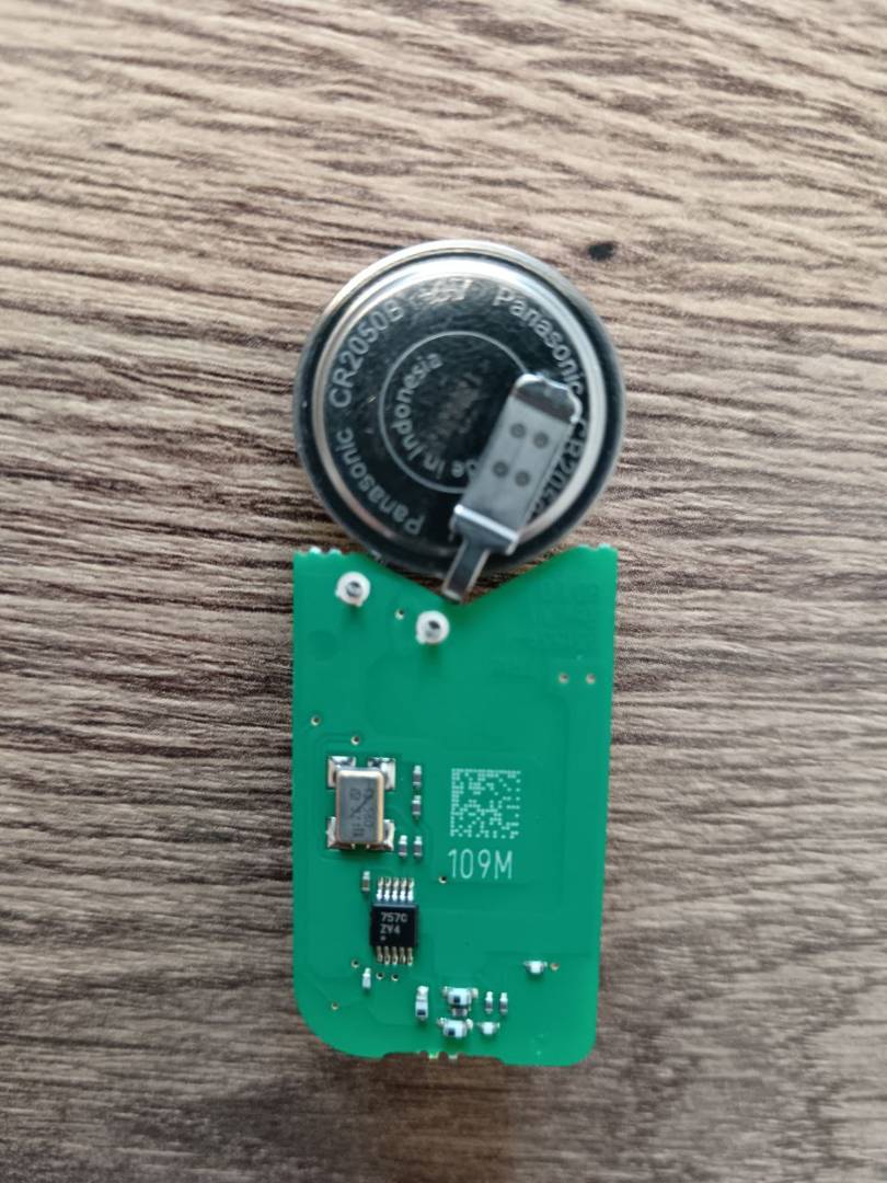

Они разные бывают, есть которые на 315 мгц работают, есть 433.92, просто 433… Причем походу не важно европеец или американец, т.к., в частности у меня американец кнопка открытия ворот работает на 315 мгц, а залез альфой посмотрел номер детали приемника этих tpms, а по его номеру он заточен под 433.92 мгц🤷🏼‍♂️ В общем все запутано и по разному делали

Вот ₽300 на озоне был. Для эксперимента взял

Андрей Гиговский А они разве заменяемые?
Эти датчики народ уже вдоль и поперек расковырял, посмотрел и изучил. Одного читал на Хабре, так он даже их год обмена разгадал (бита, байты нули и еденицы всякие как и зачем) и все ради того что бы на детскую коляску поставить))
ИФ Имя Фамилия 4 июля 2025, 17:07
Андрей Гиговский Мне кажется, проще купить аналог и не дёргаться. Важно только купить аналог, который будет реально работать.
Аналог тоже не так просто подобрать, частоты делают разные, програмно прошивают их под конкретную марку авто и бренд, ещё и китайцы часто втюхивают залежалые с севшими батарейками. Дикий рынок)) В общем кручу верчу…

Частоты наши проверь. Мои стоили 2,5К

Андрей Гиговский Короче, похоже, все-таки, искать оригинал.
Я сторонник что бы каждый сам принимал решения, а инфа была открытой. Вокруг рынок/базар, хочешь разбирайся, хочешь плати что бы за тебя это сделали. Аутел, орига, Китай, Китай с надписью орига, или человек с опытом берущий на себя все риски за %. Кому что ближе.
