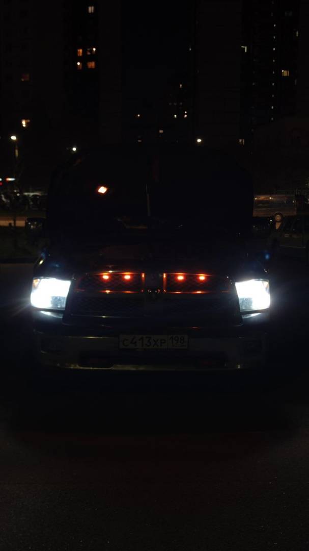

Добрые люди!
Краткий ликбез прошу провести для подключение 4 диодов 😳
Куда без вреда можно подключить их?
Я в принципе хотел кинуть на габариты и наслаждаться ими
