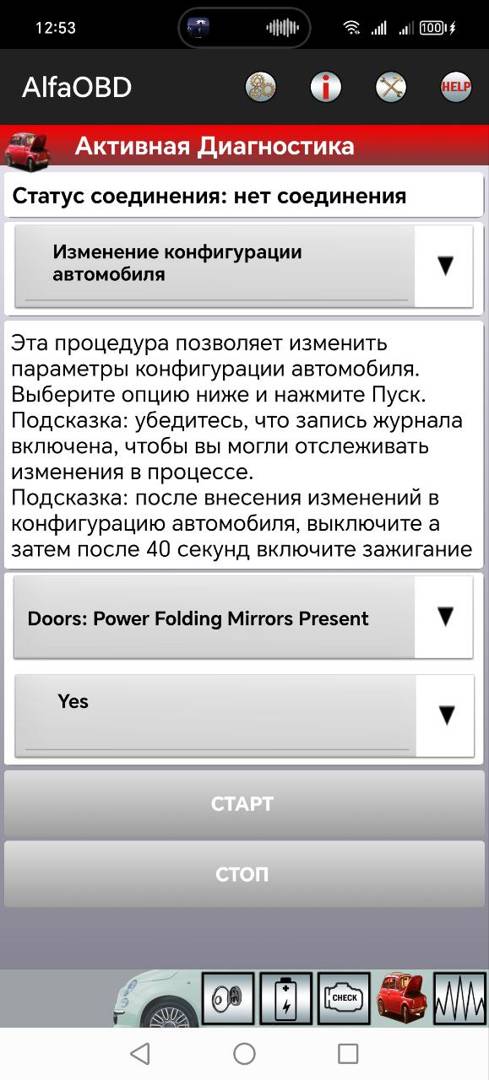

Traveler Traveler Ребят. Снял трейлерные зеркала. Они не складываются с кнопки. Поставил обычные со складыванием. Блок кнопок у меня без складывания. Как ре…
С этими зеркалами, Вам должны были отдать блок управления этими зеркалами. Вместе с кнопками. Есть блок управления для складывания и трейлерных зеркал, так что можно было купить только блок управления.
TT Traveler Traveler 21 апреля 2025, 06:39
Дмитрий Потехин С этими зеркалами, Вам должны были отдать блок управления этими зеркалами. Вместе с кнопками. Есть блок управления для складывания и трейлер…
Там блоки на дверях стоят куда от зеркала Фишка вставляется. Или имеешь ввиду блок кнопок?

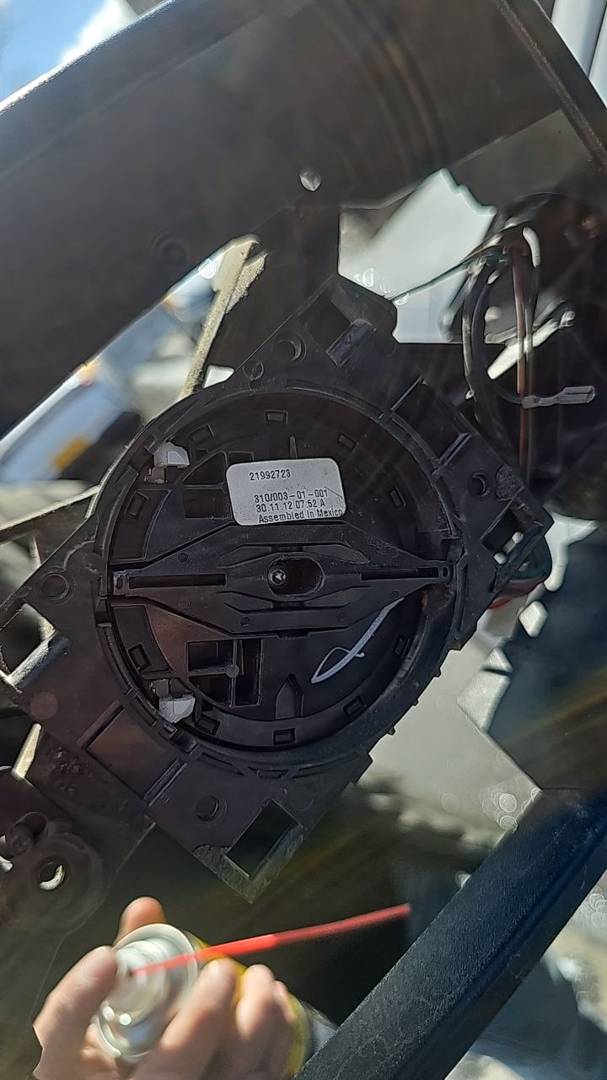

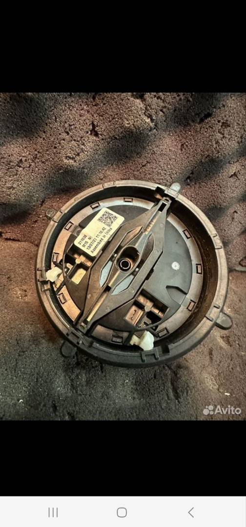

Всем здравия. Такой вопрос, люфтит актуатор зеркала заднего вида (левый). Я так понимаю проблема в самом моторчике. Проблема заключается в поиске того самого моторчика. На нем есть наклейка, гуглеж по номеру на наклейке ничего не даёт. Но есть интересный момент, если смотреть чисто внешне, и по разъёму, они словно унифицированны, даже у мерседеса актуаторы gm. Внешне и по пинам подходит и от тугелы китайской и от бмв. Вопрос кто сталкивался? Сейчас фото пришлю своего зеркала, и авитного. Хотелось бы услышать мнение и может кто менял. Ram 1500 IV 2012 рест. Мой актуатор:

Дмитрий Потехин Трейлерные зеркала, есть с механизмом складывания, а есть без него, как у Вас. Фишки для подключения, это стандарт.
Вообщем если просто поменять зеркала и поменять блок управления стеклоподъемниками с кнопкой складывания, то не работает. Проверено

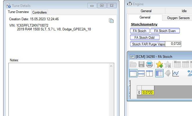

ну если тупо в лоП посмотреть хптюнерские прошивки (сток), то для 2014 базовая стехиометрия 14.5, а для 2022 - 13,9 😳. карта VE в абсолютных все тоже самое ,смещение только максимума на 500 рпм ниже для 2022, нейронка в два раза больше нейронов у 2022. ну остальное копать нужно глубже ( и не забываем, что мы видим только вершину айсберга в этих прошивках ))
АР Артур Радикович Гареев RDRC 21 апреля 2025, 11:44
ну это базовая точка для расчета и там куча же еще всяких добавок, прибавок и etc.. вот картинка, 1/0,0720=13,9
IU Ivan Ustylenko 21 апреля 2025, 11:45
там вопрос еще какие еще поправки на эту базу вносятся. То есть база 13.9, а что сверху... Например статика от заднего контура лямбд. :)
