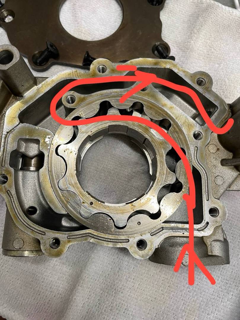

АР Артур Радикович Гареев RDRC 20 апреля 2025, 20:29
Насос закачивает снизу из маслозаборника масло и подает в блок (слева редукционник)

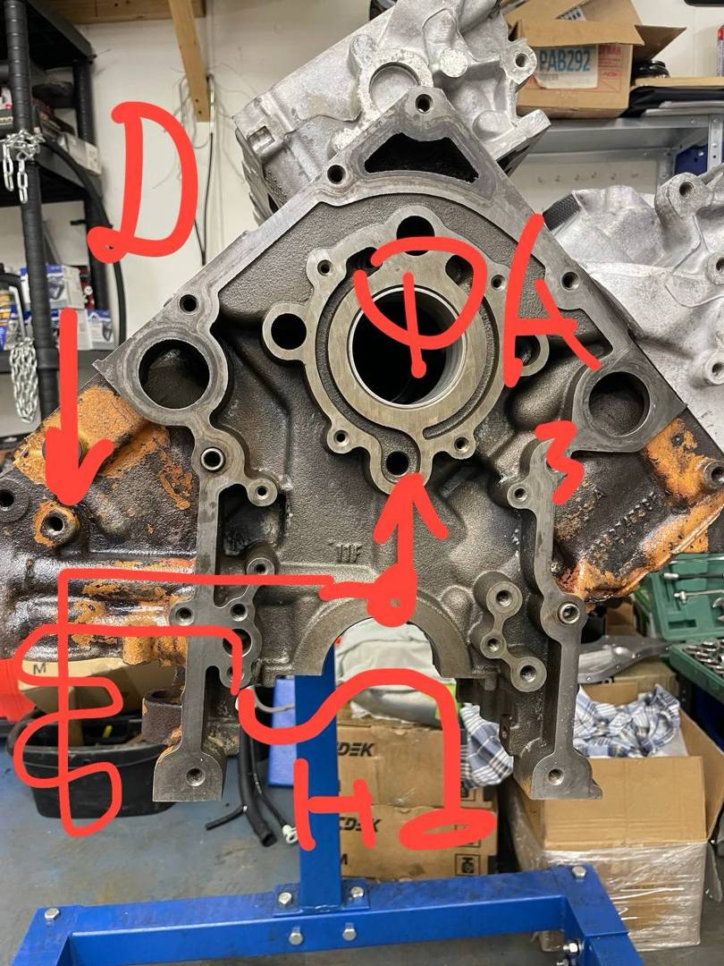

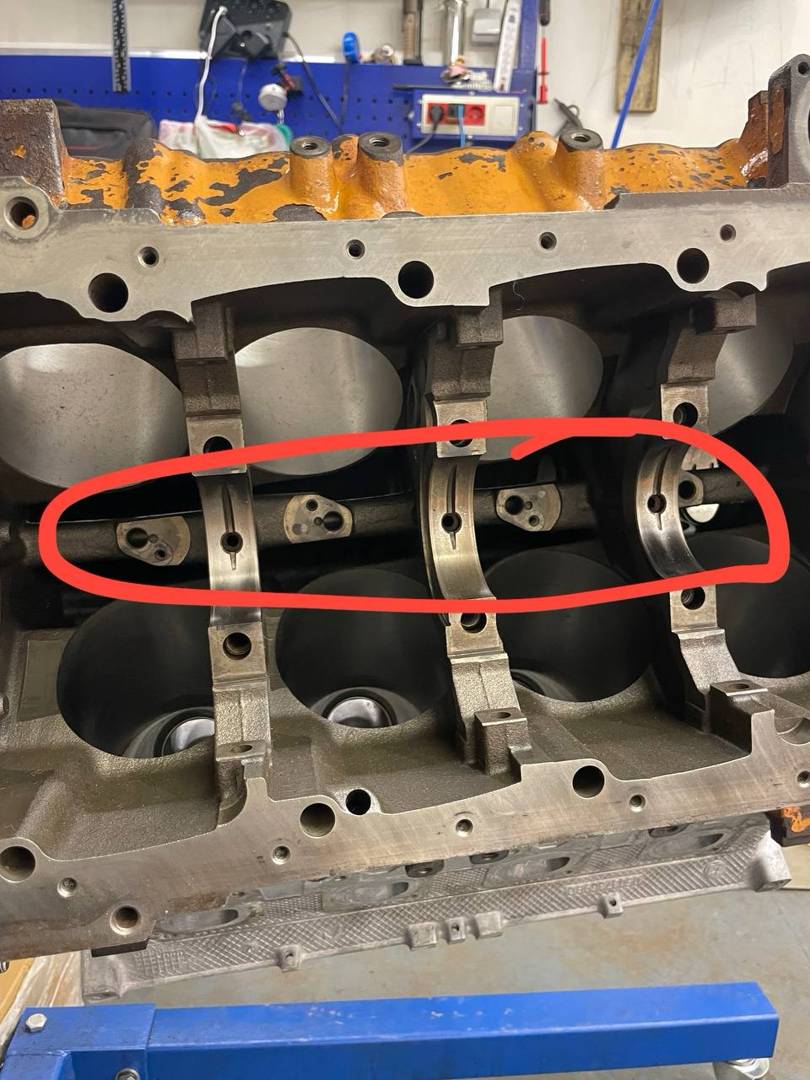

Насос прокачивает масло через фильтр (от края в центр) и подает в центральную галерею и на фазик. Д - датчик давления на выходе из фильтра

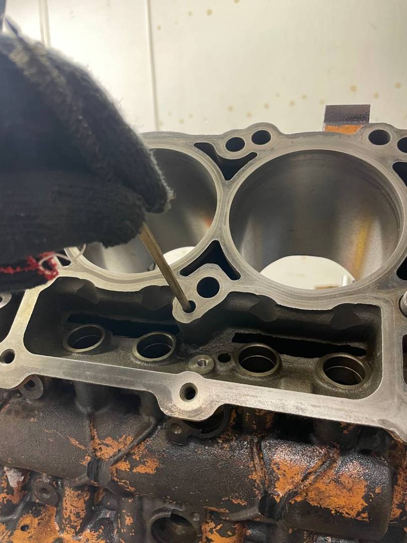

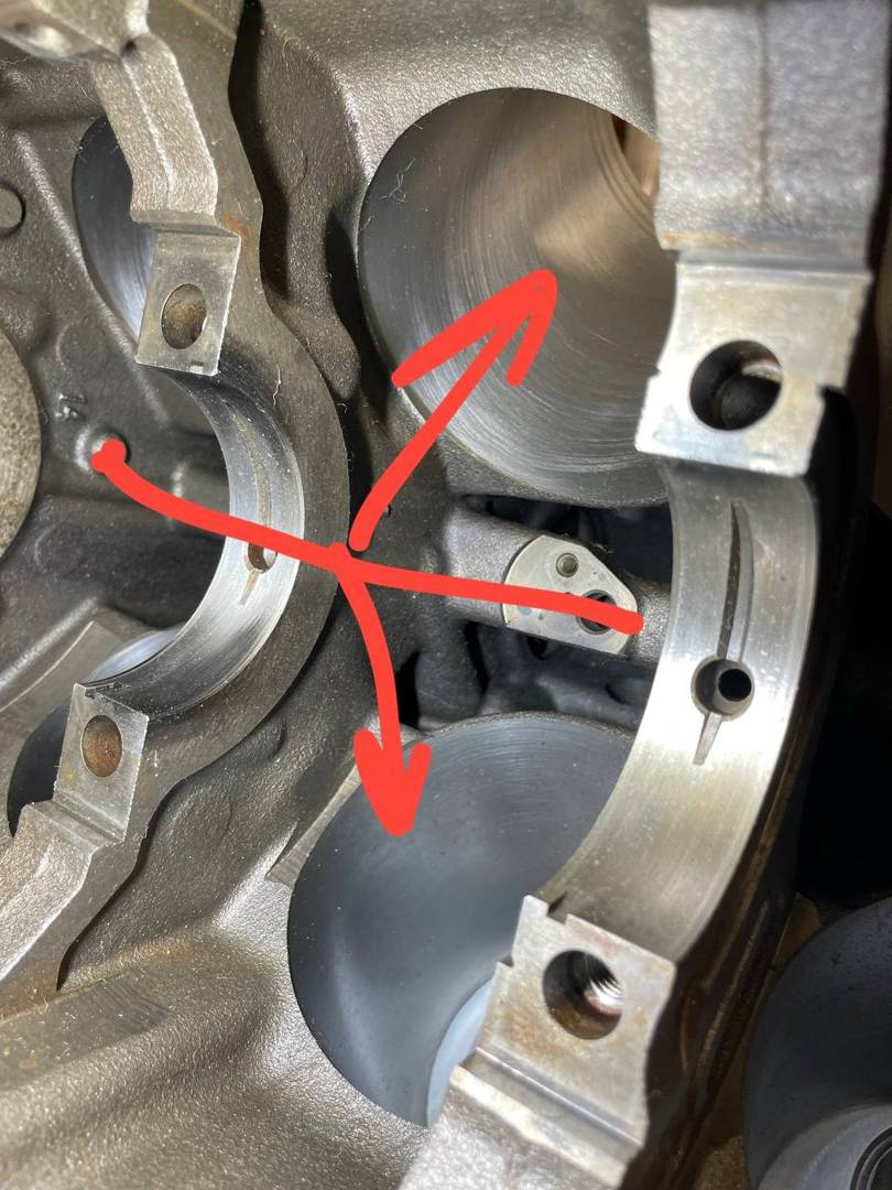

Тут из центральной галереи по сверлению в блоке масло поднимается к головкам блока (4 канала)

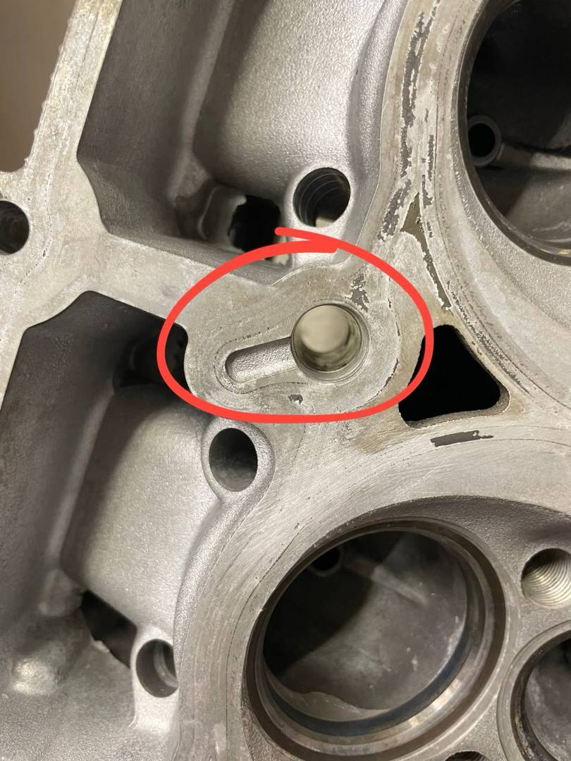

Тут масло из сверления в блоке перетекает в отверстие болта головки блока)

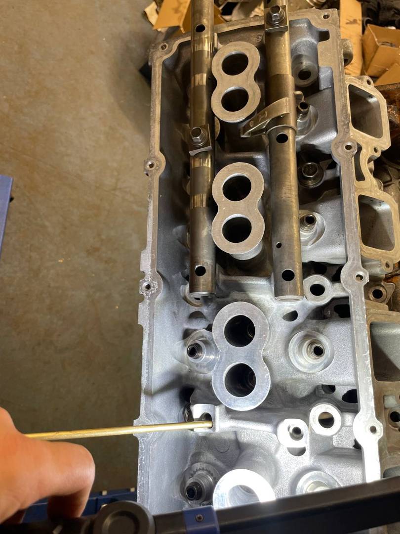

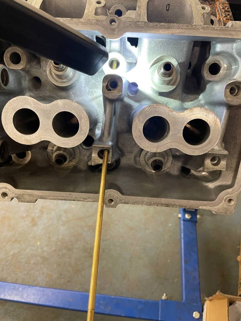

Тут из отверстие для болта головки блока масло подается внутрь штанг (там еще одно сверление в месте крепления болта штанги под 45 град)
В штангах имеются отверстия в рокеры (тут штанги смещены для фото)

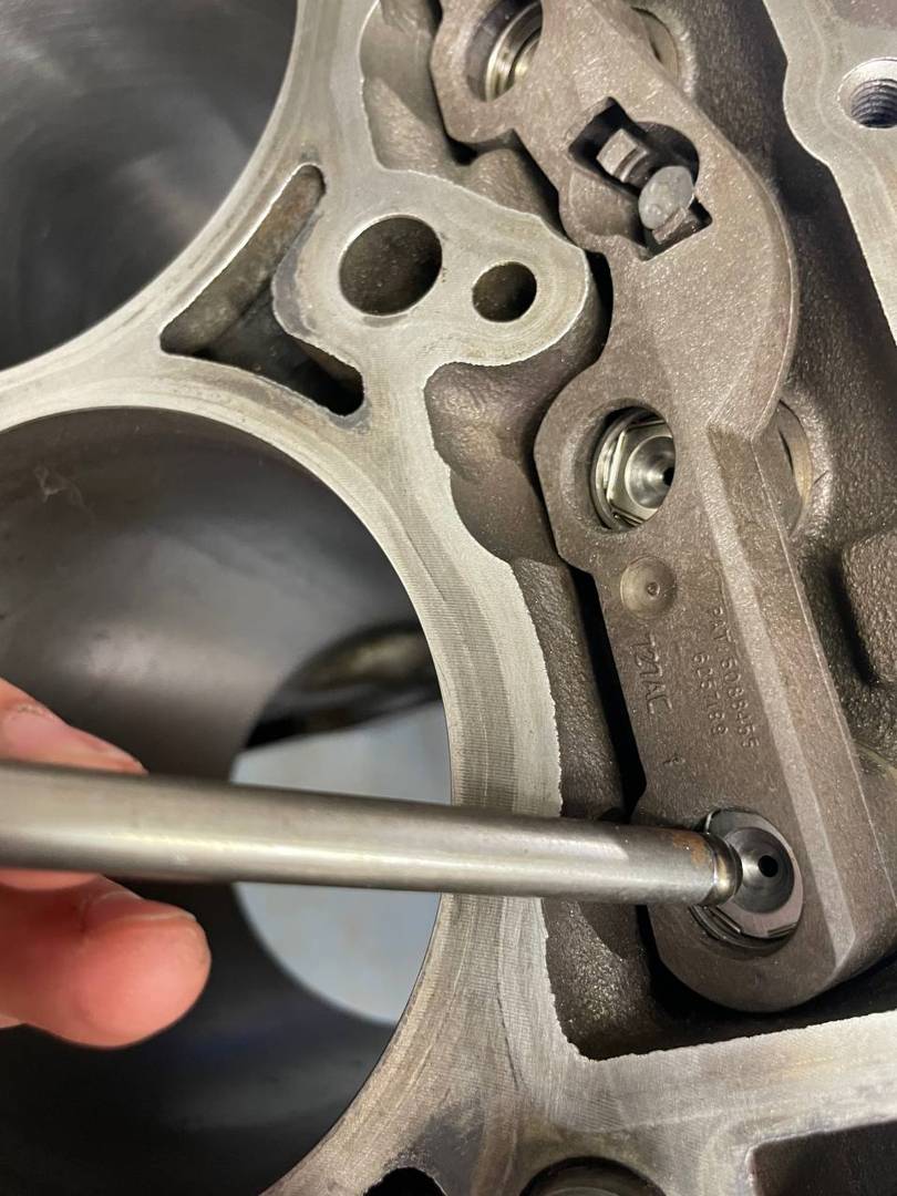

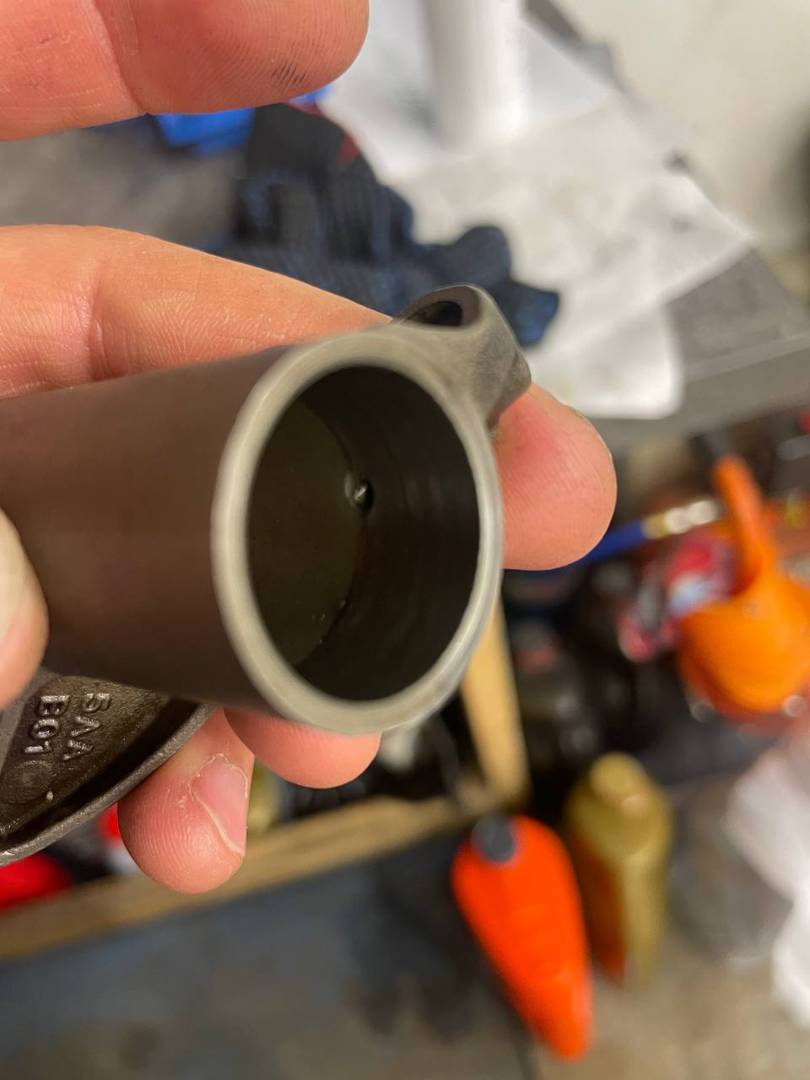

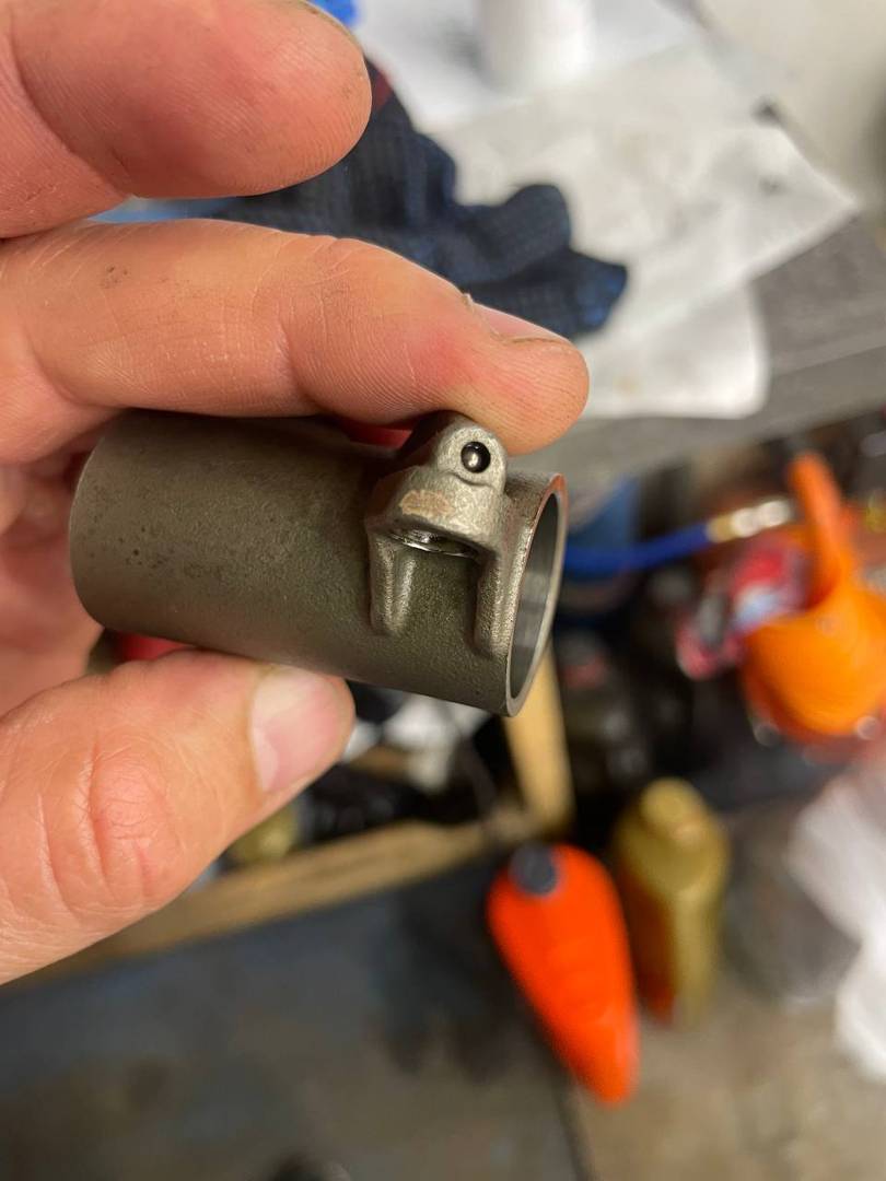

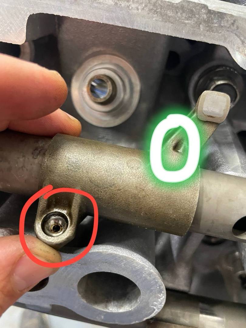

Внутри рокера есть отверстие, через которые из штанги масло подается вот в это отверстие (красным). Зеленым писалка на торец клапана

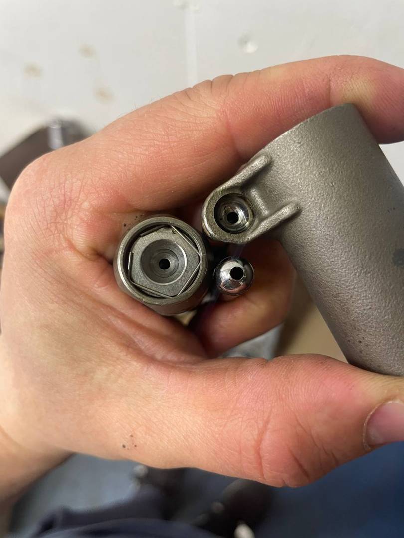

И по штанге масло от рокера идет внутрь гидрика.
АР Артур Радикович Гареев RDRC 20 апреля 2025, 20:56
Не мерил )) думаю - плюс/минус такие же
АР Артур Радикович Гареев RDRC 20 апреля 2025, 22:00
В гидрике чууть меньше ( иглой мерил)
