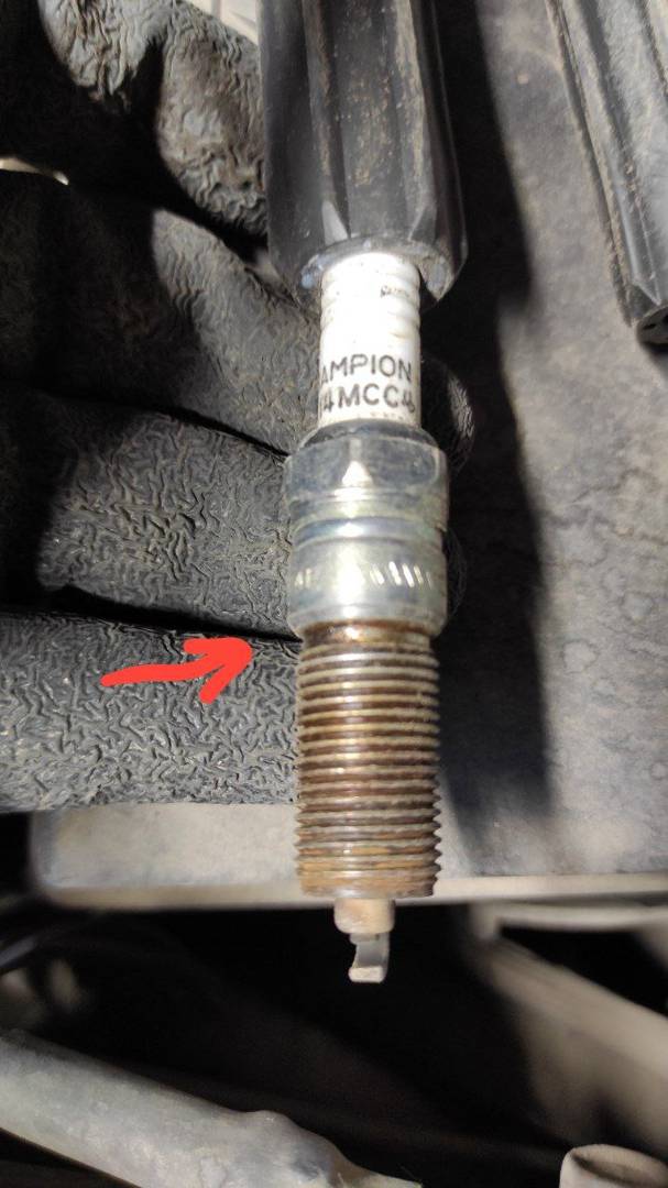

Доброго времени, помогите пожалуйста, разобраться. Выкрутил свечи свои на рам 1500 4gen 2011 г 5.7 hemi
Там стоят 16 шт с вот такой конической фаской в начале резбы..
Когда подбираю по ориг номеру 12622561 аналогом подает и другие номера но они идут с пресшайбой
Правильно понимаю что с пресшайбой точно не подходят и нужно искать именно с этой юбкой
Может номера кто подсказать норм свечей без этой шайбы которые подходят на 1500 4 ген 2011 г 5.7 хеми
Наличием пресс-шайбы можно пренебречь. Если вас так это волнует- остается единственный вариант: купить Чемпионы🤷♂
