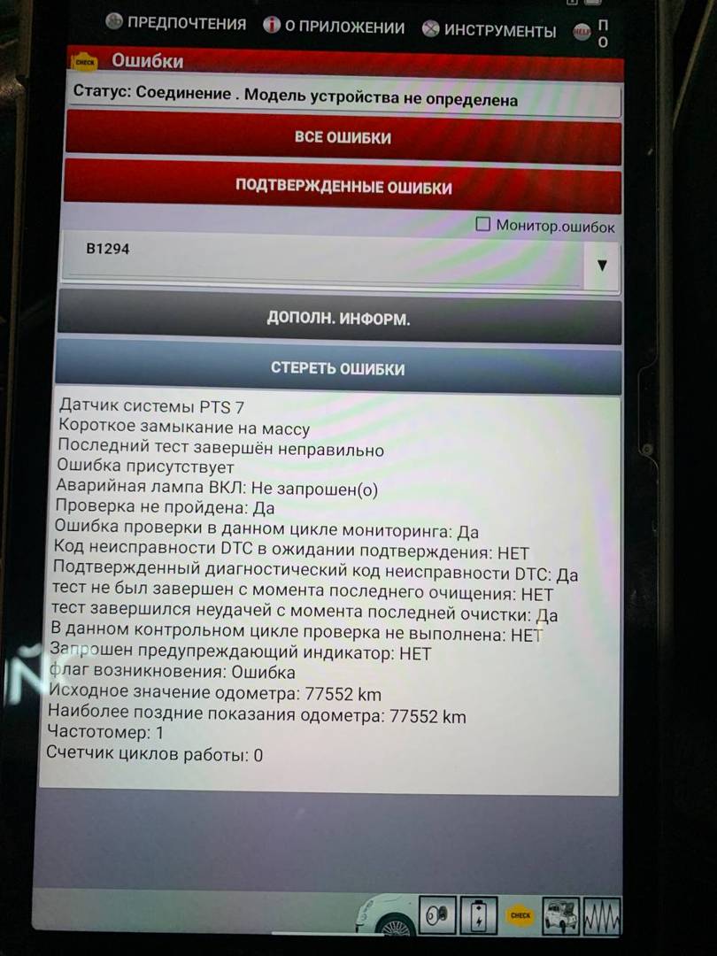

И второй вопрос - задние парктроники ушли в ошибку, альфа выдает B1294, прочитать цепи на каждый датчик не дает, куда копать, задний жгут еще не снимал, выскочила ошибка после мойки
Pol И второй вопрос - задние парктроники ушли в ошибку, альфа выдает B1294, прочитать цепи на каждый датчик не дает, куда копать, задний жгут ещ…
Задние парктроники вечно в говне и песке, нужно пройти по соединениям и посмотреть проводку, на 90% трабл в механике, или где-то что-то перетерлось или что-то где-то отошло и засралось
👤 Задние парктроники вечно в говне и песке, нужно пройти по соединениям и посмотреть проводку, на 90% трабл в механике, или где-то что-то пере…
Тут вот какое дополнение, заводишь движок и сразу включаешь заднюю, пока идет опрос системы они работают пищат и индикация на камере цветовая ну буквально пару секунд, вот может фишка общая задний жгут где окислилась
