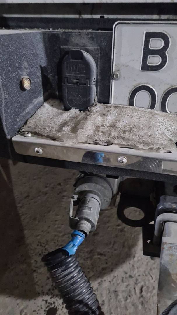

Розетка евро, провода, контролька, изолента (цвет какой религия позволяет),часа 2 времени и ящик пиваса.
АВ Андрей Вячеславович Андрей Вячеславович 26 марта 2025, 08:16
А что тут подробного, у меня на 4гене, запитано от штатной розетки все контакты.
Единственный минус вместо стопов аварийка (на диодных фонарях прицепа) моргает. На лампочных фонарях стопы-желтые загораются при включении поворотника мигать начитает.
Но меня это не особо напрягает
АВ Андрей Вячеславович Андрей Вячеславович 26 марта 2025, 08:19
ХЗ, я не электрик, меня так не напрягает 5 лет уже так двигаюсь, думаю даже любой более менее сообразительный электрик, что нибудь придумает.

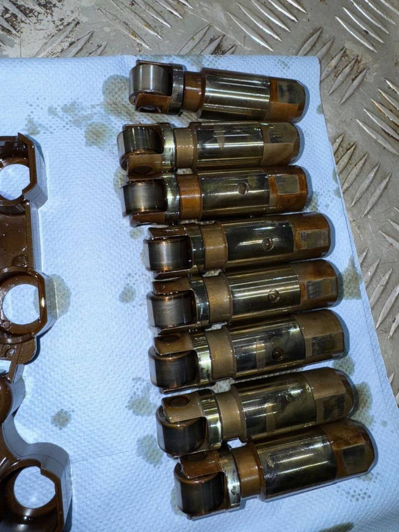

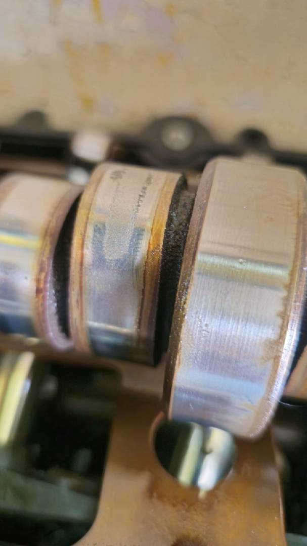

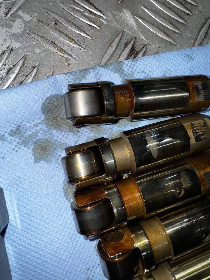

усталостное выкрашивание, под действием ударных нагрузок возможно, гидрокомпенсатор не гасил это дело, упрочнения материала недостаточно по-видимому. несколько раз такой износ тут проскакивал на 5.7
IU Ivan Ustylenko 26 марта 2025, 09:22
Артур Радикович Гареев RDRC усталостное выкрашивание, под действием ударных нагрузок возможно, гидрокомпенсатор не гасил это дело, упрочнения материала недостаточно по-…
Судя по американским форумам были претензии к качеству обработки металла, да и самого металла на крайслеровских валах
IU Ivan Ustylenko 26 марта 2025, 09:24
Вот мой распред. Все ролики действовали нормально
GИ Griffin Иван 26 марта 2025, 09:30
А усилие значительно превышено в следствии?
