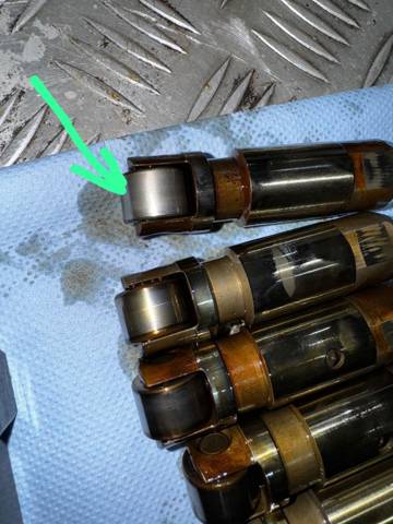

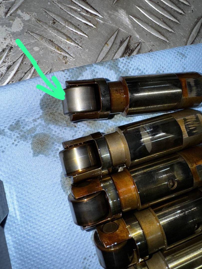

Андрей Гиговский В любом случае судя по износу. Напыление из какого-то более твёрдого сплава, чем сердцевина.
Больше похоже на питтинг. Возможно компенсатор не работал. и нет нет да стучал. При этом ролик мог вращатся что дало более мение равномерный износ
АГ Андрей Гиговский 26 марта 2025, 09:38
Допускаю, что если бы я не полез в мотор мог долбить ещё тысяч 50.
И этот звук уже был слегка слышен.
GИ Griffin Иван 26 марта 2025, 09:40
Если звук был скорей всего проблема уже была. Частично компенсировали густым маслом что отсрочело смерть вала.

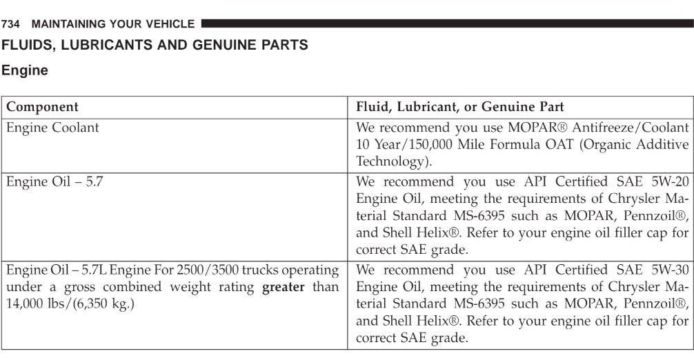

Это должно быть лютое давление) явно не с 0W20 на 5W40 перешлми))

На амер форумах заливают 10w30 и не жужжат) Но у них зимы нет.
