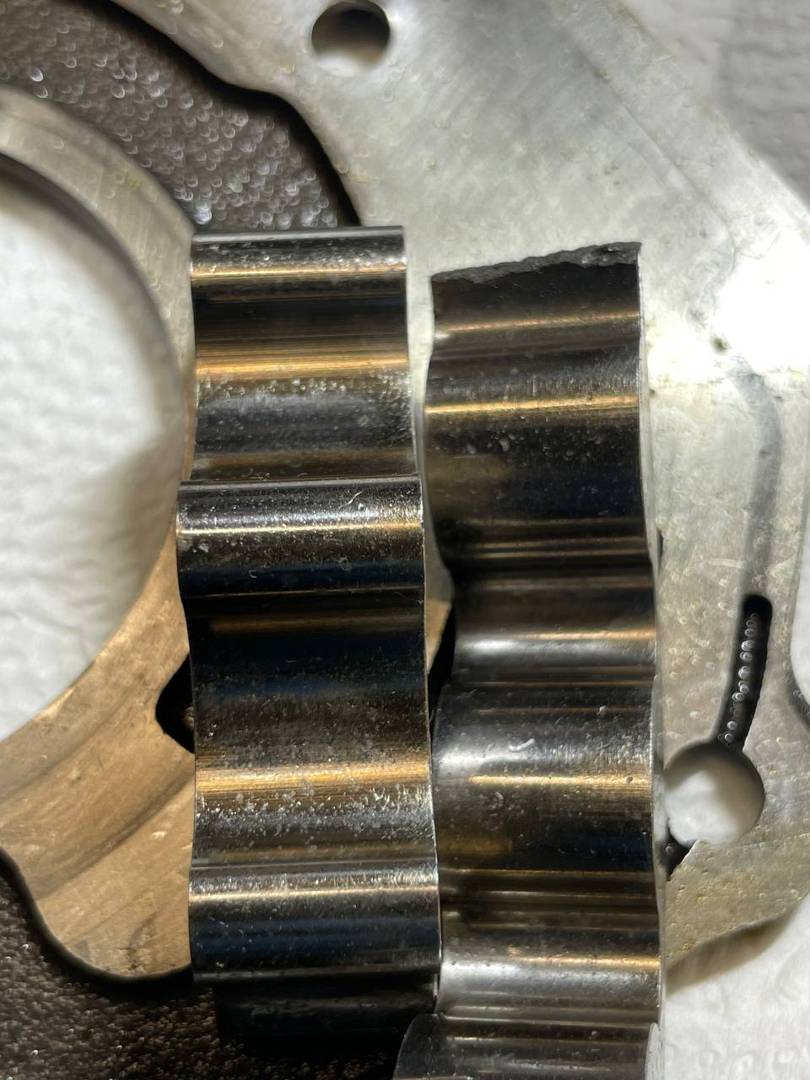

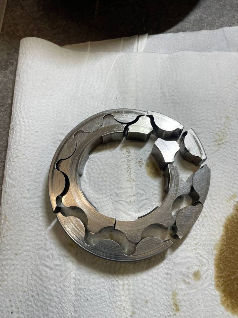

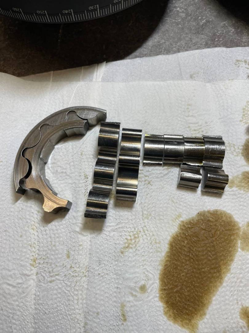

епт...мои соболезнования...но тапка в пол тут не причем....если только сорвало пленку и дерануло с прилипанием
че по поверхностям
самих шестерней

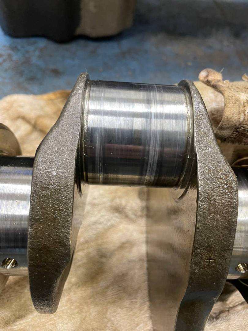

моя оплошность, спешил, на холодную топил, но так нужно было. поверхности более менее. мотор уже собран на другом колене и новых вкладышах, работает. тьфу 3р
Колено подрало?
А ничего внешнего в насос не влетало?

Нет. Намазало вкладыши чуть
Нет, по-видимому.
Короче решил не рисковать и вкинул другое
Ды насос вообще как будто сильно напугали и он решил покинуть чат, следов воздействия нет

Да. Так и есть. Колено уже промерено и сделано под первый ремонт по всем шейкам

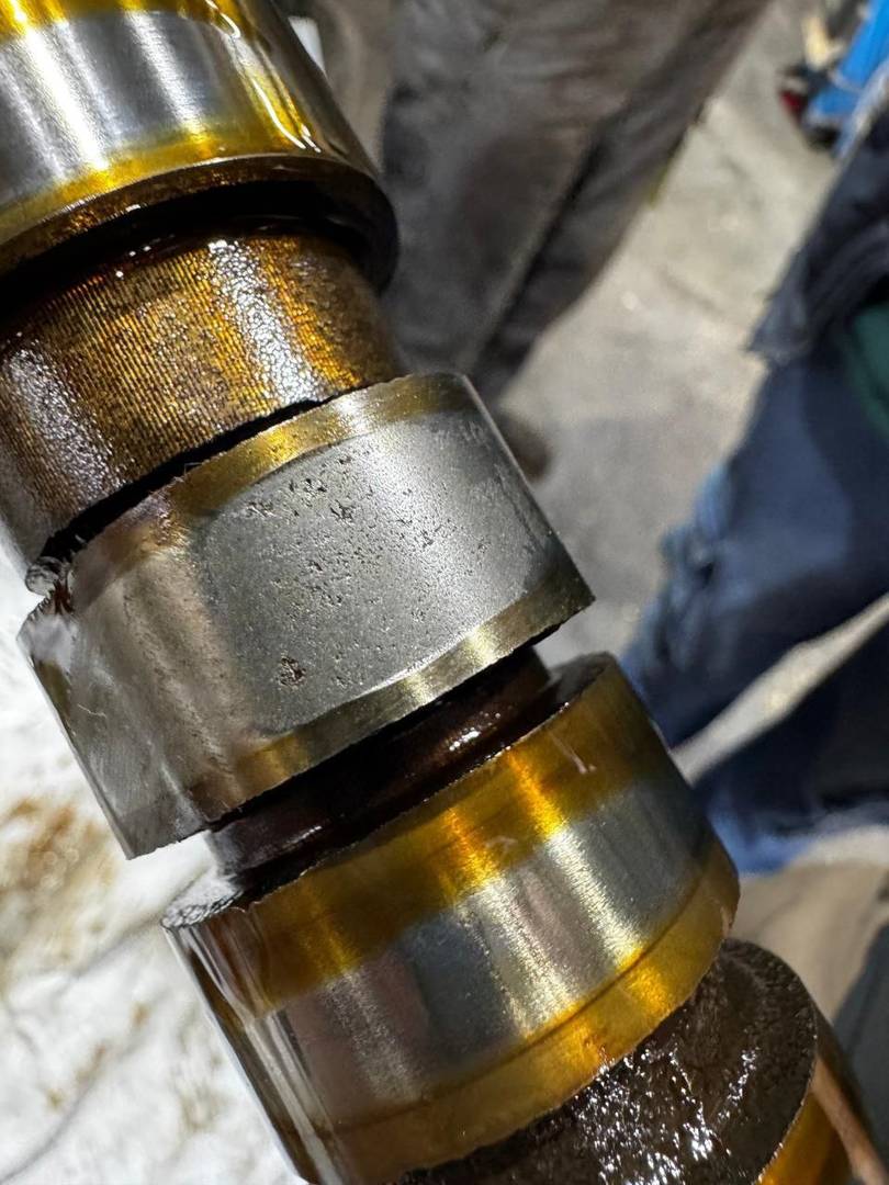

Одному звезда. Ну и вот результат
Нет, без вскрытия распредвал вынул.😂😂
Ну это да,так как другие то целые относительно
Это свежее - да, Мопар 0-40. Все хорошо
Магия заводского брака
А давление масла какое было?
Как оно 80ткм прожило
Постарел один кулачокски…
